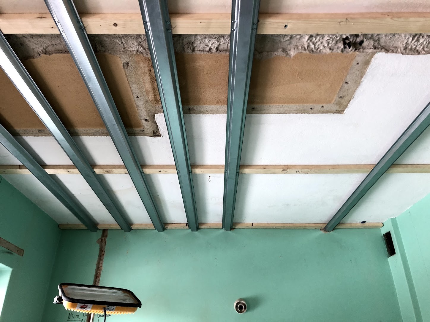

Jag håller på att sänka taket i min lägenhet, för att kunna dra el, installera spottar, samt slippa putsa om ett gammalt betongtak. Planen är ett slätt gipstak. Konstruktionen är: 28x70 träläkt satt med CC ~100 cm mot betongen, som jag därefter skruvar Norgips stålprofiler i på CC 30. På dessa kommer jag sedan montera gips tvärs över reglarna, dvs. från vänster till höger i bilden.
Min undan: jag har ingen ram längs med rummet, så på sidorna som går tvärsmed stålreglarna finns bara stöd av varje regel, dvs. med 30 cm mellanrum. Tror ni det här utgör ett problem, t.ex. risk för sprickbildning? Borde jag montera profiler längsmed väggarna vinkelrätt mot de längsgående reglarna?

Man ska ha ram runt. Kan gå utan men kan bli problem.
