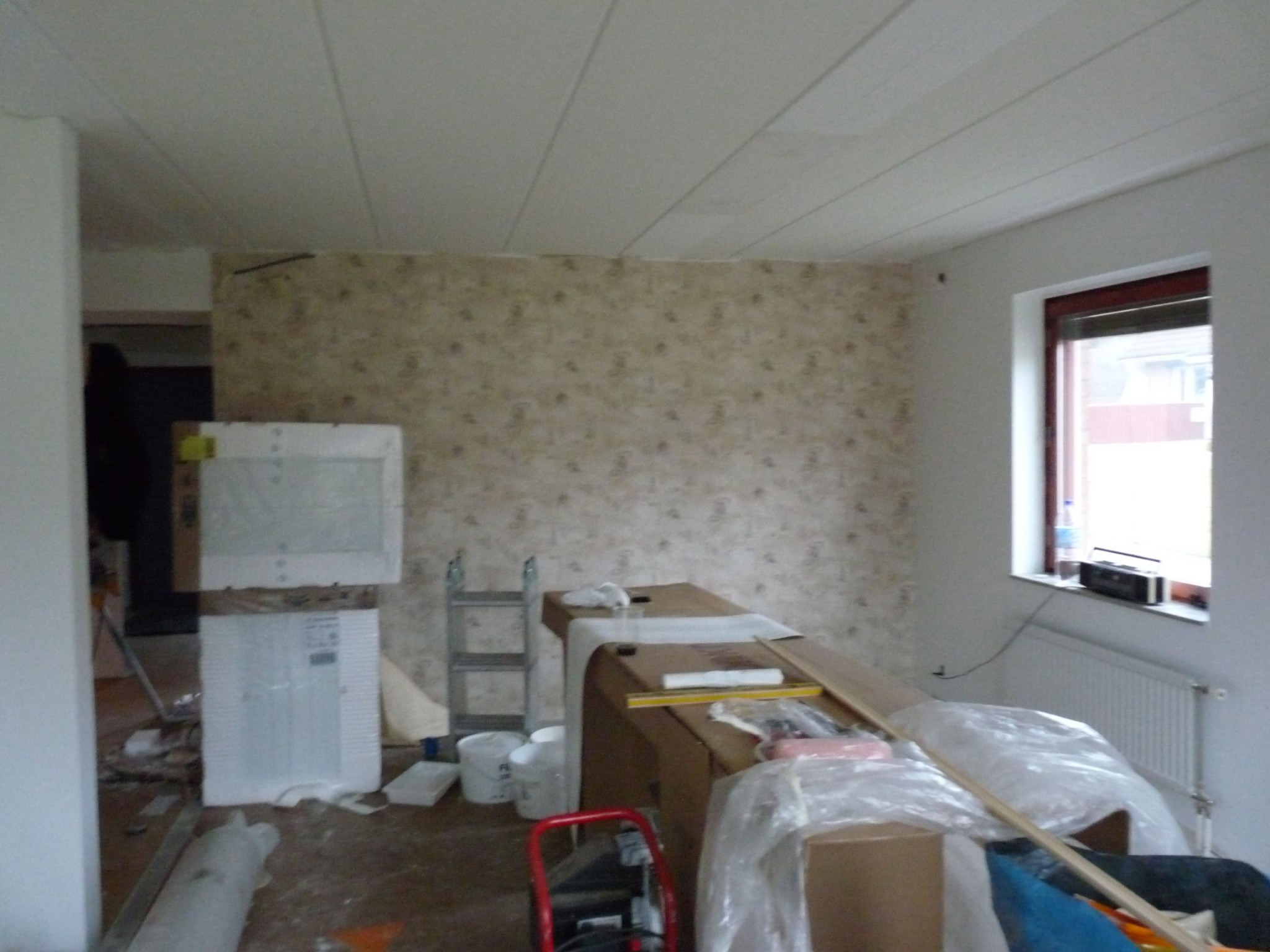

Det ska finnas plats för spotar och högtalare. Ska jag sätta reglarna i plåt eller trä?
Trä är billigare har jag hört, medan plåt är dyrare. Stämmer det? Andra för- och nackdelar?

Det vanligaste är väl idag glespanel 28*70 mm billigt och bra, dessutom har elektrikern nått att fästa dosor och klammer till slangen i.

Hade ju tänkt mig att det ska bygga lite djupare än 28 mm, med tanke på högtalare och spottar...
Men du menar att plåtregel är överkurs?
Är det hus eller lägenhet? Nytt eller gammalt?
Vanligt hus med vind över så sätter man pottor där spottar ska vara.
Är det betongbjälklag du ska bygga på undertak så är ju frågan hur mycket plats dina högtalare bygger och regla ner så mycket.
Är det mycket du ska regla ner så är nog plåt att föredra.
Det är betongtak. Villa byggd '82.
Bifogar ett fantastiskt oskarpt foto som visar hur det ser ut ungefär.
Okej, hur mycket plats behöver dina högtalare då?

Det är ju svårt det där. Har inte köpt högtalarna än. Det jag tittat på bygger 8 cm. Känns som väldigt mycekt takhöjd går förlorad där.
Biga i betongen kanske? :rolleyes:
