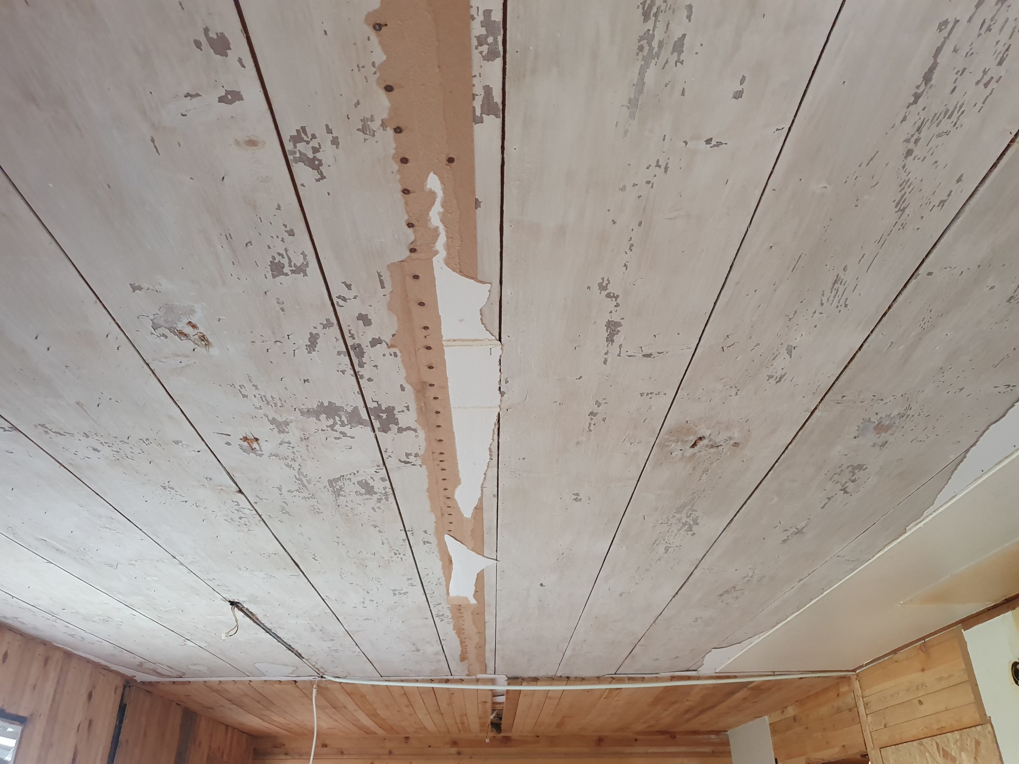

Började riva ner den gamla masoniten i kökstaket och under den fanns detta original kvar. Är 2 tums i olika bredd, både jag och frugan vill spara det. Men hon vill måla om det och det vill inte jag än iaf. Tycker det är vackert med alla skavanker.
Borde väl bara gå att skrubba bort allt löst och ha det som det är. Eller är det en dålig idé när det är I köket ? Det verkar också vara sådant här tak i hela huset under 200 kvm

Ska ni använda köket så är det nog smart att måla det i nån avtorkbar färg även om det är ett avsteg mot byggnadsvården. Man kan nöja sig med att det är fina bräder iallafall.
Vad är det för färg på taket nu? Kalkfärg?
Tråkigt nog är det mest praktiskt att ha en blank, lätt avtorkningsbar färg på kökstaket. Gillar man byggnadsvård är linoljefärg ett bra val! (Men går inte att måla på vad som helst.)

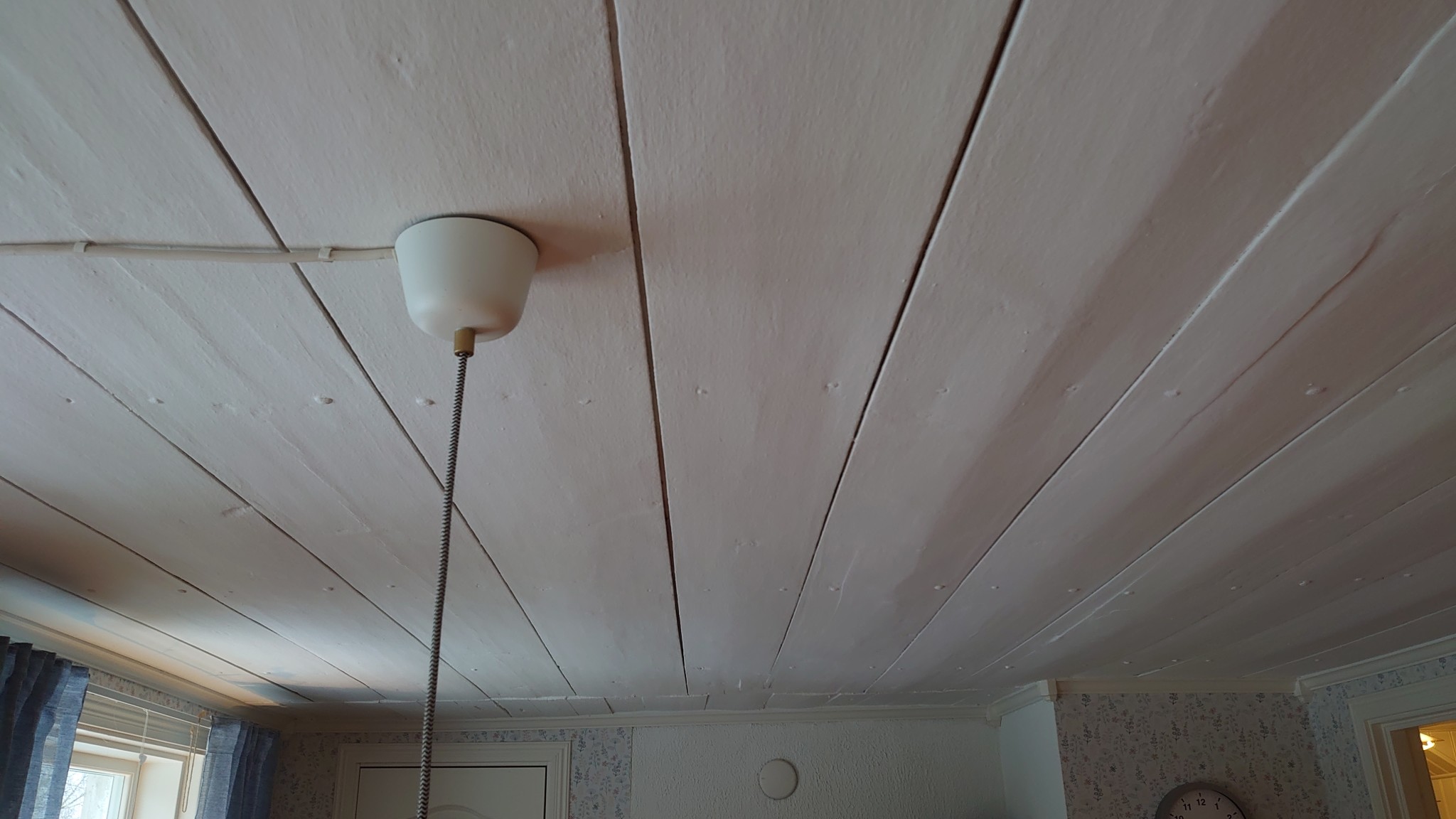

Vi hittade också ett trätak under ett uppreglat masonittak både i kök och vardagsrum. Jag rensade taket från nubb och gick lös med en roterande nylonborste på borrmaskin (avverkade ett antal nylonborstar och två borrmaskiner som blev överhettade av allt damm + en väldig varm sommar). Dock så var taket perforerat av nubb av minst två omgångar med takpapp samt att på 60-talet när masoniten sattes upp så hade elektrikerna varit vårdslösa när det installerade takbelysning. Samt brännmärken efter fotogenlampa(?). Vi märkte också med det träfärgat tak och låg takhöjd (2,1m) så kändes det plötsligt lägre i tak. Vi valde att spackla skadorna och måla taket med matt takfärg. Målade många lager, dels för att få känslan som kalkat tak, dels att smutts släpptes igenom färgen (kanske en spärrfärg kunde sparat någon hink med färg). Efter 10 år så har taket hållit sig bra i färg, det är bara flugor som har gjort visitmärken som man har fått tvätta av.
Jag tror det är kalk alt limfärg. Okey, ja känns som det hade varit bra i köket men funderar på att kanske ha det såhär tills det blir äckligt sen slipa och måla?
Fint tak! Takhöjden är 2.4m här och jag tror jag ska låta det vara ett tag sen köra samma lösning som dig!

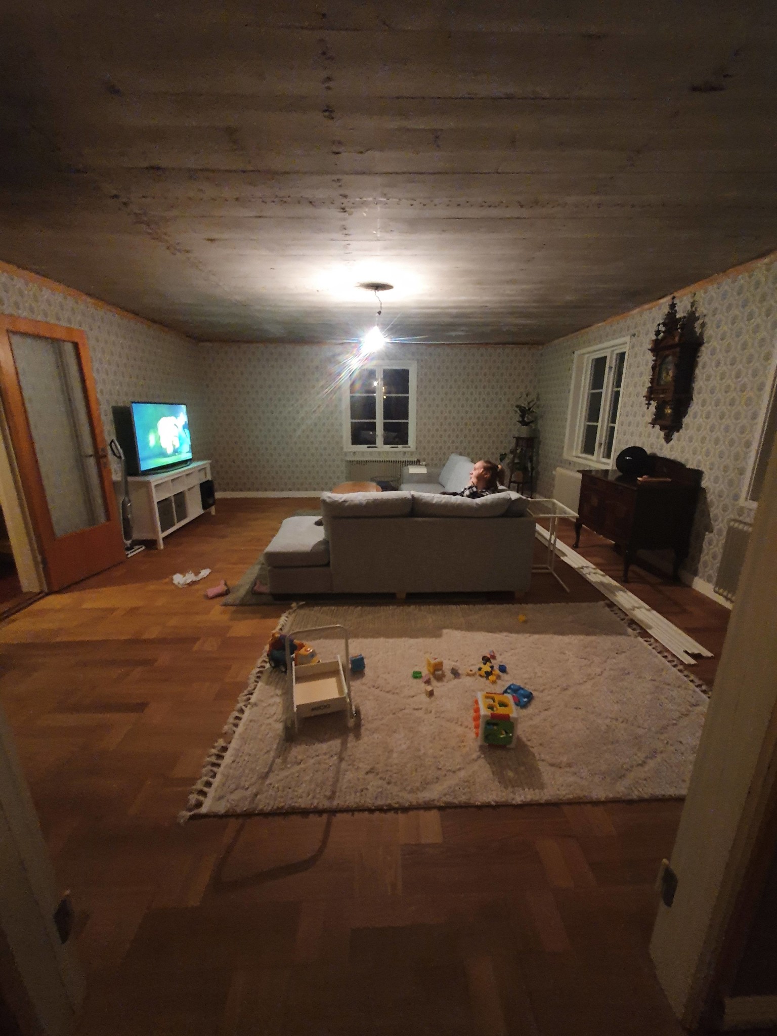

I salen får det va som det är :)
