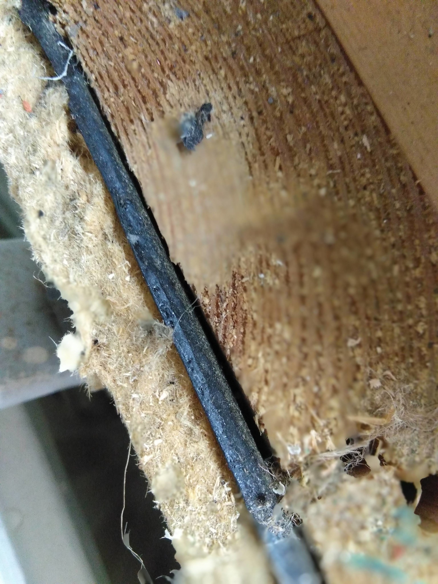

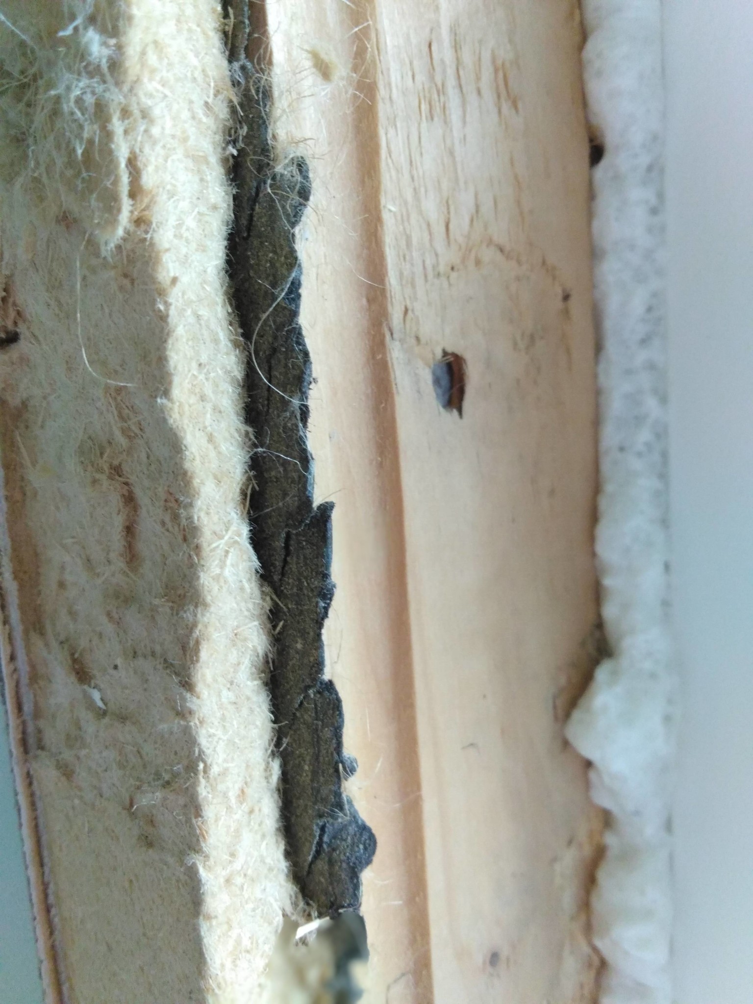

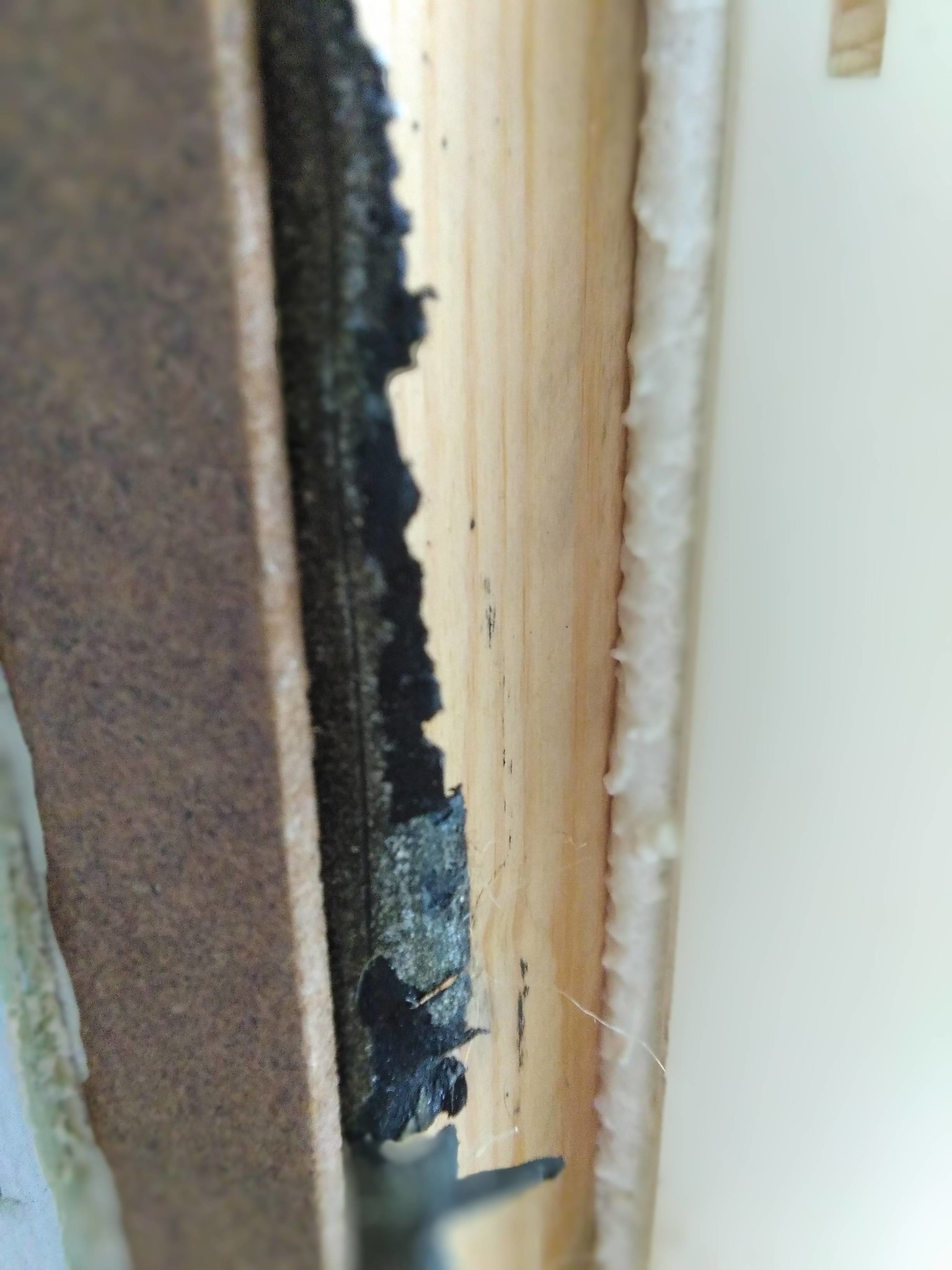

Vi byter fönster från -65. Det finns en svart "pappskiva" i ett lager närmst fönstren. Ser olika ut vid varje fönster, se skillnader på foton. Jag tror trådarna kommer från isoleringen som suttit runt om. Någon som vet vad det svarta är? Är det vanlig tjärpapp?

Omöjligt att svara på baserat på bilder. Men utifrån din beskrivning så känns det väldigt rimligt att det inte innehåller asbest

Jag tycker att det ser ut som asfaboard.

Om du är osäker skicka iväg på kontroll, vi gjorde det i samband med att vi tog bort en gammal matta.
Inte alls dyrt och tog inte många dagar att få svar
Tjärpapp plus lindrev kanske
