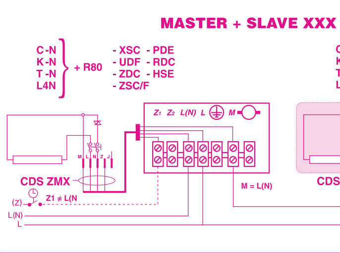

På grund av rådande elpriset så vill jag koppla in en styrtråd för nattsänkning.
Jag är osäker på hur jag ska koppla. Elementet är 2-fas 400V.
Ska jag ta L(N), dra den genom en strömbrytare och sedan in på Z1?
Kan strömbrytaren vara en vanlig 250V? Typ väggströmbrytare.
Tack på förhand.
Tack på förhand.
Det är nollan som du kopplar in till Z1 och det kan du göra med en vanlig brytare.
Med nollan inkopplad värmer ett litet motstånd "termostaten" och lurar den att det är ca 5 grader varmare än den verkliga temperaturen.
