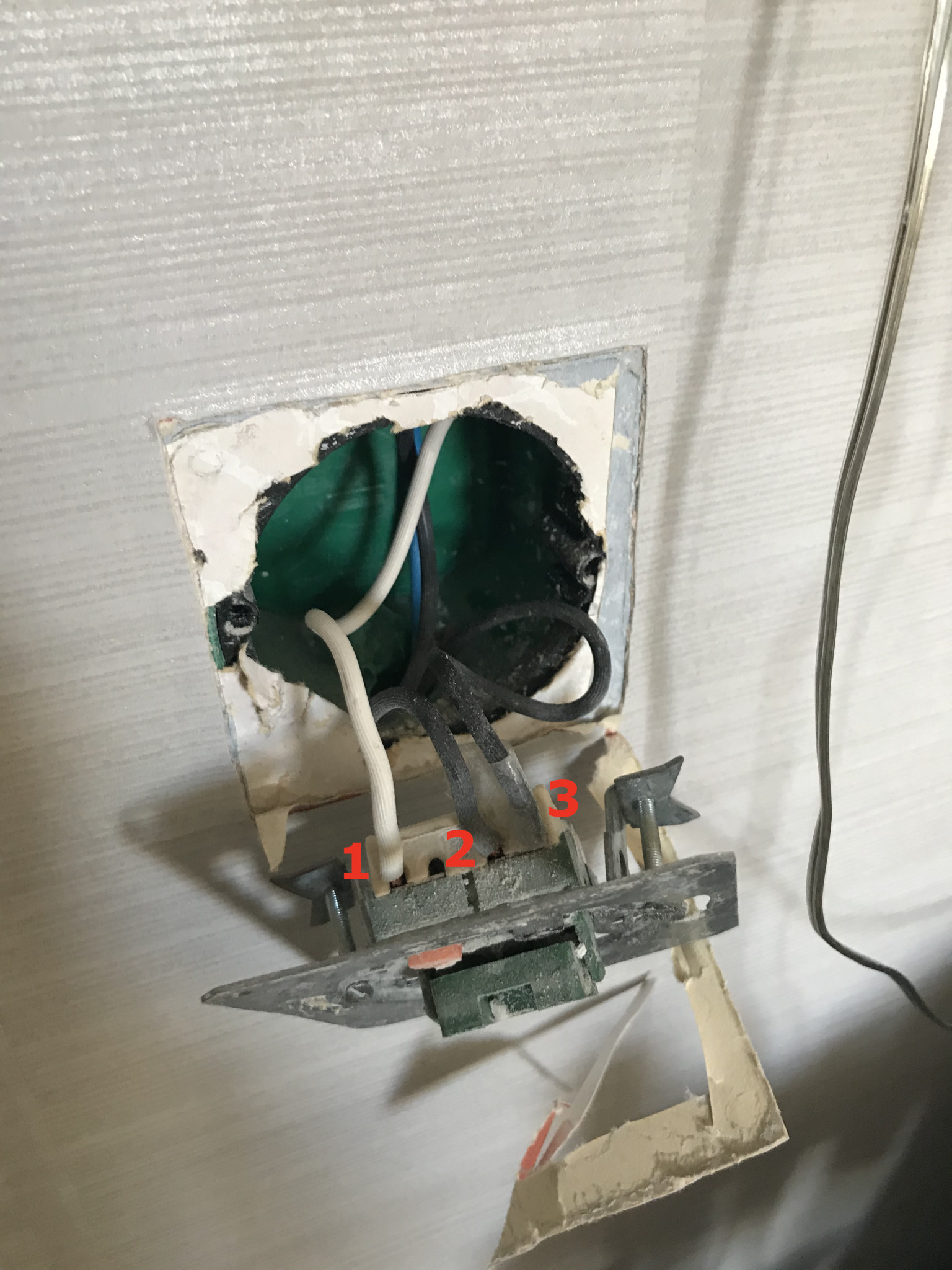

Bor i ett 80/90-tals hus och funderar på att installera shelly puckar.
Kan någon förklara för mig hur denna lampknapp är kopplad.
vad är vad kort sagt.
Öppen vägguttag med exponerade kablar och lampknapp, numrerade för diskussion om installation.
Spekulationer helt baserat på färgkodningen men inget är 100% utan att vidare undersöka vad som exakt är vad i just din installation.
Så högst sannolikt, men inte säkert:
1 - Vit tändtråd till lamparmatur
2 - Svart inkommande fas eller vidarekopplad fas, troligen till ett närliggande uttag.
3 - Svart inkommande fas eller vidarekopplad fas, troligen till ett närliggande uttag.
Rekommenderar att du tar kontakt med en elektriker om du är osäker.
Pin och 2 till

Du behöver knappast urvattna och friskriva ditt svar så mycket det är trots allt elforum vi befinner oss i och inte någon annan sandlådemässig avdelning. TS kan med största säkerhet anta att det i detta fallet är som du skriver och dessutom finns nolla tillgänglig som den blå i dosan. Alltså väl förspänt för en lyckad inkoppling av Shelly där.

Den blå nollan får du knipsa av och koppla in i Shelly och sedan vidarekopplar du den. Alltså båda blå ändarna ska in i Shelly. Eftersom Shelly bara rymmer en anslutning i terminalen så sätter du en Wago mellan. Båda avklippta blå in i wagon och en tredje till Shelly. På samma sätt behöver du wago för att koppla in fasen som ska både strömförsörja Shelly samt kopplas in till shellyns brytare.
Se kopplingsschema för Shelly. Lite att tänka på första gången. Ska du ha fler Shelly går följande mycket snabbare att koppla. Jag har nyligen kopplat in ett gäng. Lycka till!
