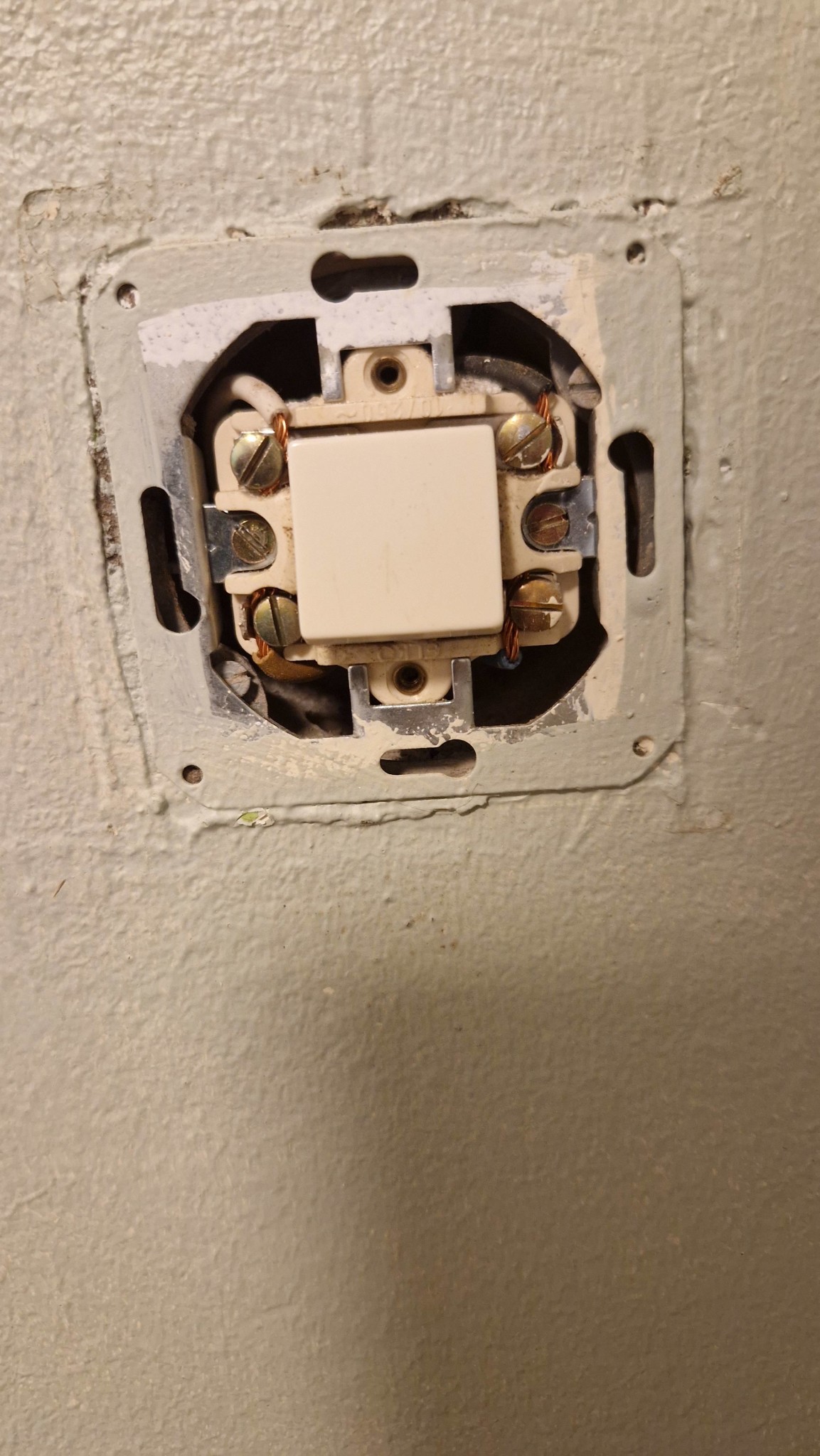

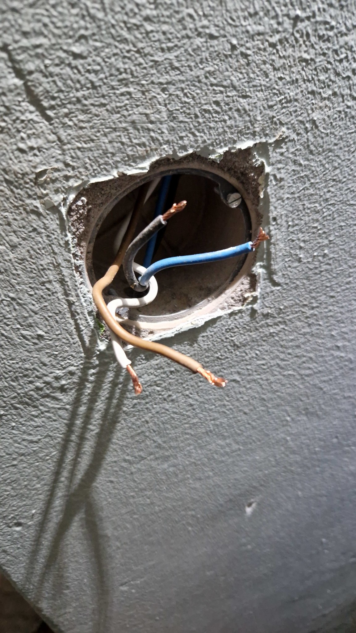

Hallå får inte min shelly att fungera bakom min lamp knapp.. har inte riktigt förstått hur den fungerar. Har kopplat Blå N Svart L Vit I Brun O

Vad har gamla knappen för funktion?
Har du mätit upp eller tagit reda på funktionen hos de fyra trådarna?
Den tänder lampor i taket. Ja vit och brun är väll till brytaren sen fas nolla
Det är ju vanligtvis inte nolla inkopplat till en vanlig brytare, inte heller 4 trådar.

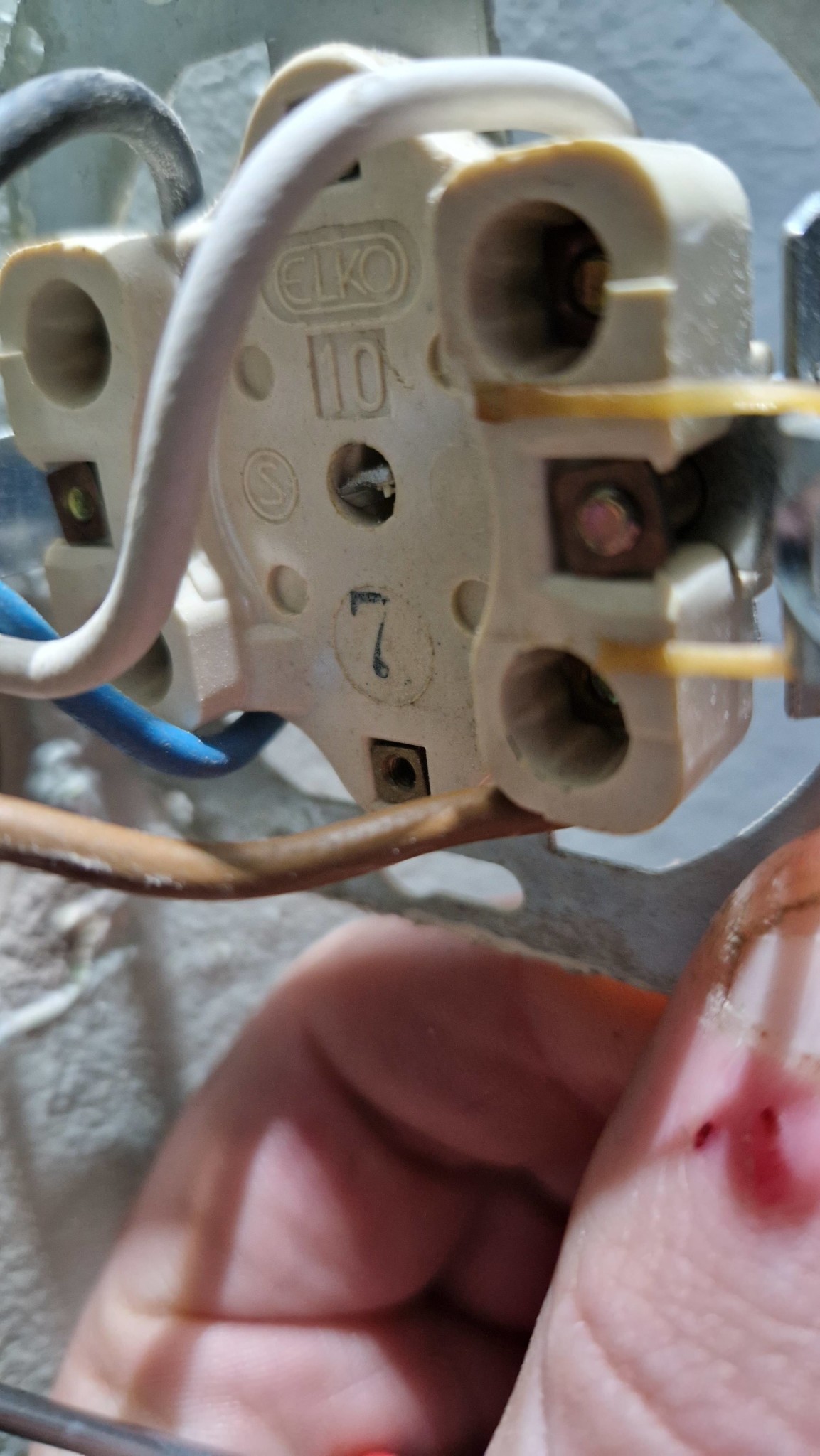

Ta en bild på baksidan på brytaren så kan man kanske komma lite längre om det finns ett schema eller beteckning på den.

Ja det förklarar ju en del.. kanske bättre att sätta den under en armatur istället? För att styra belysning i källare ?

Om man ska tro märkningen så är detta en korsbrytare. Då ska du ha tre eller fler strömbrytare som styr samma belysning? Det finns då varken fas, nolla eller tändtråd vid denna brytare på bilden, endast mellantrådar.
Pucken bör placeras vid lampan eller i en kopplingsdosa på vägen. Där finns tändtråd och neutralledare, men eventuellt saknas fasledare. Så man får titta runt efter den mest lämpliga platsen.

Det är två allvarliga fel du gör här, ingen kunskap och antaganden kring ledarnas funktion.
Det där är om jag inte fått fel för mig en korsomkopplare, då bör det finnas ytterligare strömbrytare till samma belysning. Krånglar till det lite, du behöver reda ut hur saker är kopplade.
Sätta pucken bakom en armatur kan lösa problemet med nolla, men då måste du i stället ha fas och det finns sällan tillgängligt där. Till syvende och sist åker du nog på att dra någon ny tråd.
Jag menar att du skall läsa på om trappkoppling, exempelvis hos kjelle och sedan identifiera ett bra ställe att sätta pucken. Det beror helt på hur trådarna är dragna i just ditt hus och även hur du vill att strömbrytarna skall fungera
