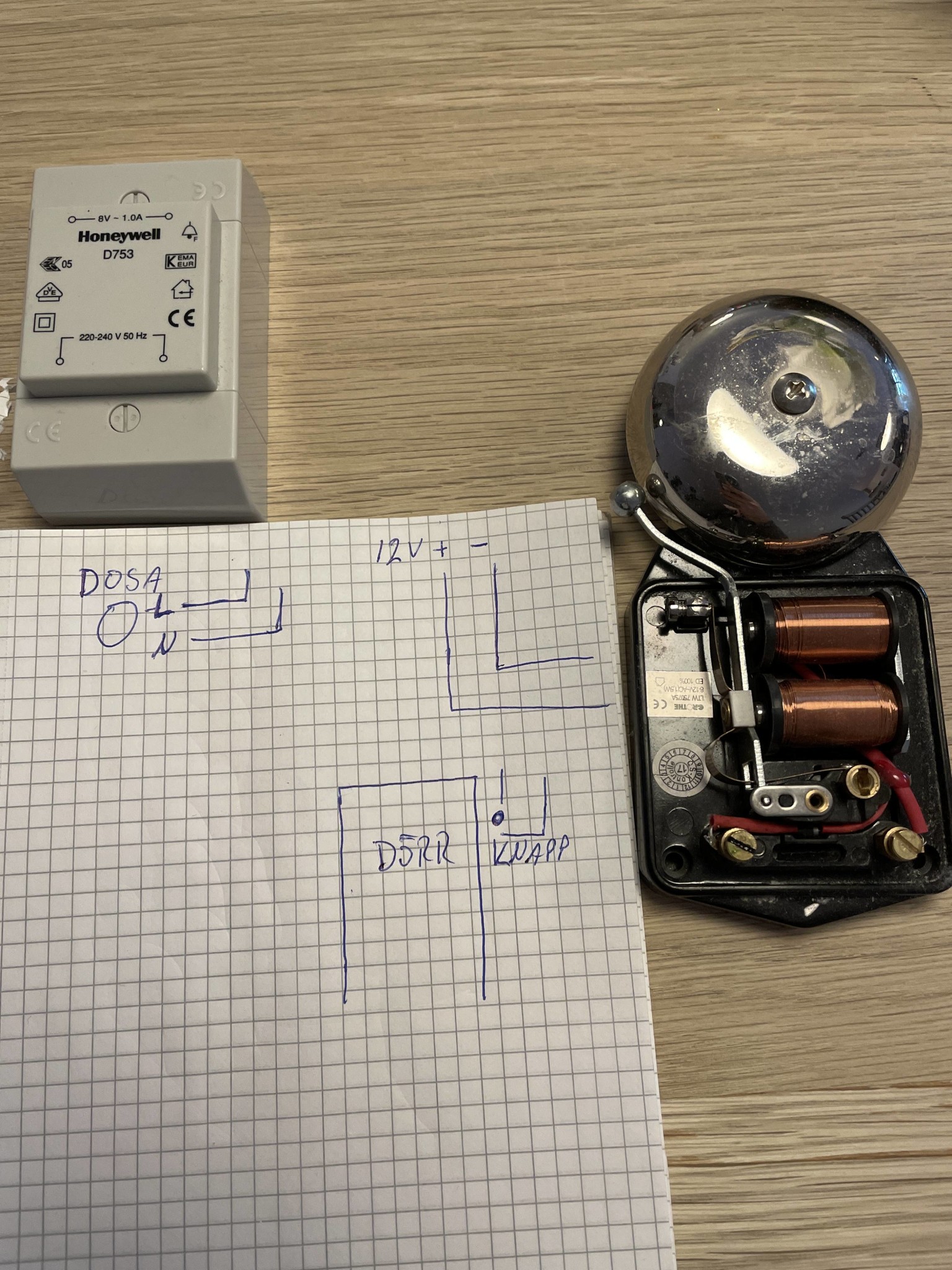

Har fått en ”gammeldags” ringklocka som ska kopplas in. Den behöver dock drivas av en traffo 220 till 8v. Den är inget konstigt att koppla in men hur drar jag sen på lågspänningssidan från traffo o tryckknapp? Är det ringknappen som sluter kretsen när man trycker på den eller hur funkar det? Har i dagsläget en 2 ledarkabel från knappen. Transformator och gammaldags ringklocka med öppet lock bredvid skiss på anslutning.
A
Helt riktigt! När knappen bredvid dörren trycks in blir 8V-kretsen sluten och ringklockan ljuder
Men någon + och - 12V, som du ritat, har du ju inte. Trafon lämnar 8V växelspänning och det verkar ringklockan vilja ha.

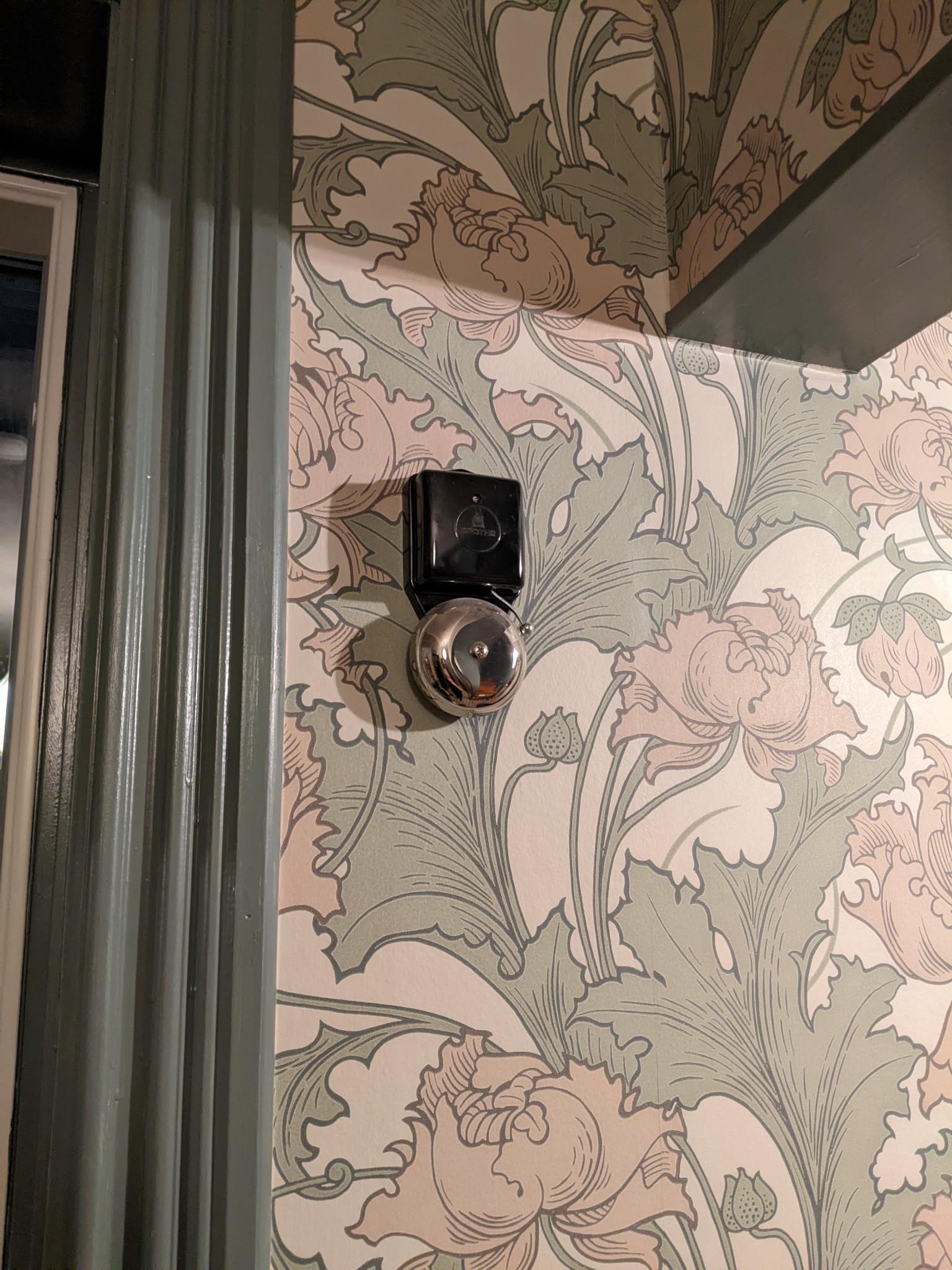

Precis en sån klocka har jag. Låter rejält kan jag säga. :D
Väggklocka monterad på blommigt tapetserad vägg med synligt klockverk och pendel.
olofh
haha. Jag skulle helst vilja ha en sån där ”smart” klocka med kamera men blev överkörd. Har dock fått igenom kravet på dold kabeldragning så blir att såga upp väggen och dra lite tomrör
Tankefel hos mig men jag är med på den!
