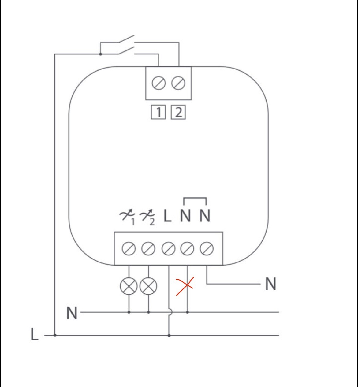

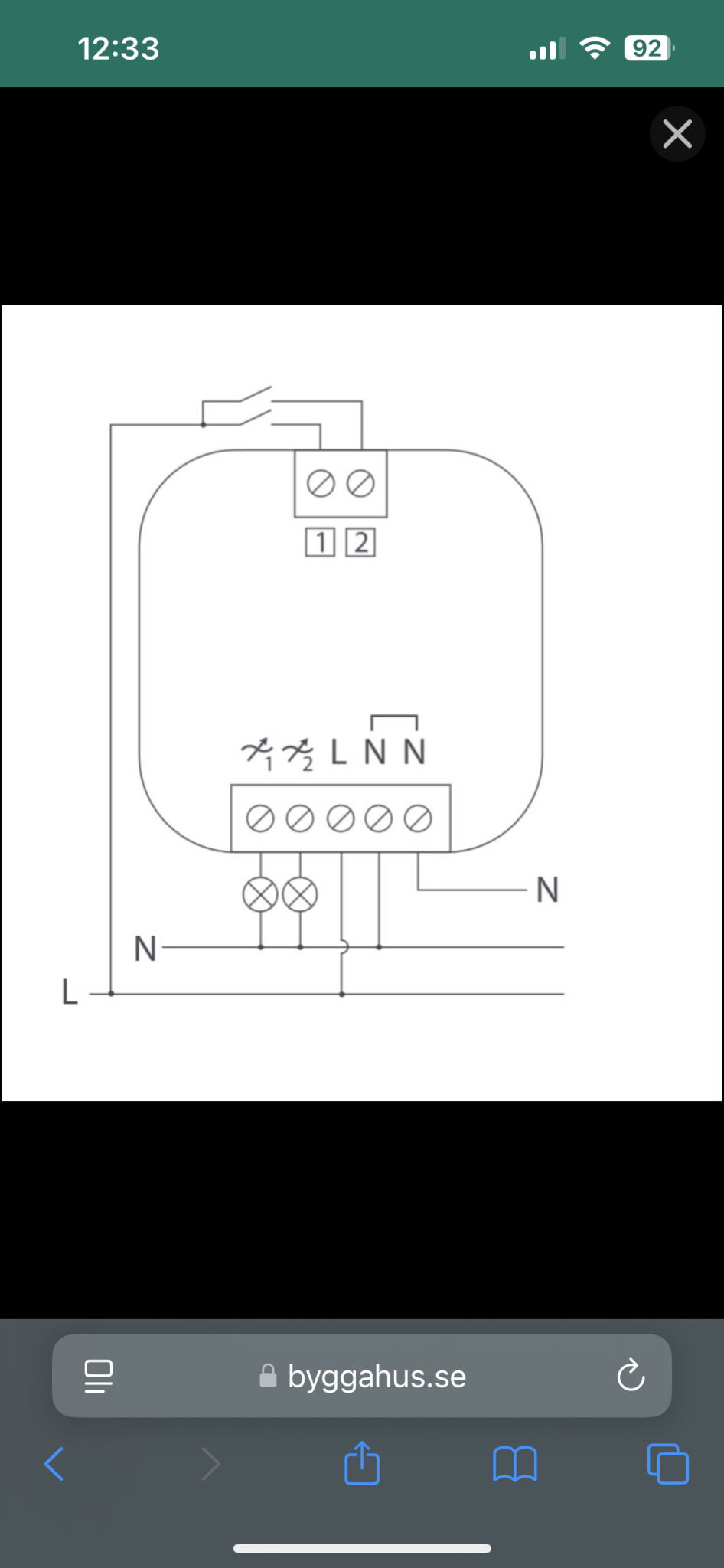

Jag har en fundering på inkopplingen av min plejd. Det är en puck för två ställare.
Inkoppling av fas och glödtrådar känns inte konstigt tycker jag.
Men när det kommer till Nollan så blir jag lite konfunderad.
Kopplingschemat för enheten ser ut så här:
Kopplingsschema för Plejd-enhet med anslutningar för två ställare, visande anslutning av fas och nolla, med fokus på neutral anslutning.
Varje lampa har redan nolla inkopplat separat.
Räcker det inte då att koppla en nolla till dosan? Precis som med 1st fas? Eller blir det ingen sluten krets då?
Om jag gör enligt kopplingsschema så kommer alla att ansluta till samma nolla i samma dosa ändå. Precis som min bild nedan.
Kopplingsschema för Plejd-enhet, visar hur L och N kopplas till puck med två ställare. Visar separat inkopplad nolla och fas för belysning.

Krävs att du kopplar in en nolla.
Det är bara schematiskt att du kan gå vidare med nollan.

Okej så jag tänkte rätt då. För en gång skull hehe.
Stort tack för svar!
