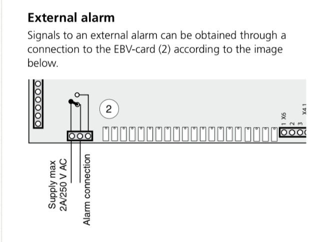

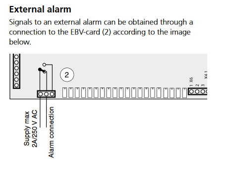

Jag har ett uttag på plint på min styrenhet (Nibe SMO 10) till min värmepump, där jag ska kunna få
ut larmet extern. Min tanke är att koppla detta till en Nexa WBT-912 för att på så vis kunna trigga larm
till min mobil. https://www.clasohlson.com/se/Sändare-för-infällnad-Nexa-WBT-912/p/36-4913
Jag är lite osäker hur jag ska koppla bara. Bifogar bild från manualen. Nibe säger att utgången ska vara potentialfri.
Ska jag koppla in fas o nolla på vänster o mitten? Jag skulle behöva två utgångar till WBT-912an för att sluta kretsen.

Om det är nedanstående inkoppling du refererar till så ska absolut inte nätspänning anslutas.
Du ansluter bara de två kablarna från S1 på WBT till plint 2, längst till vänster och mittanslutning eller anslutningen längst till höger.
