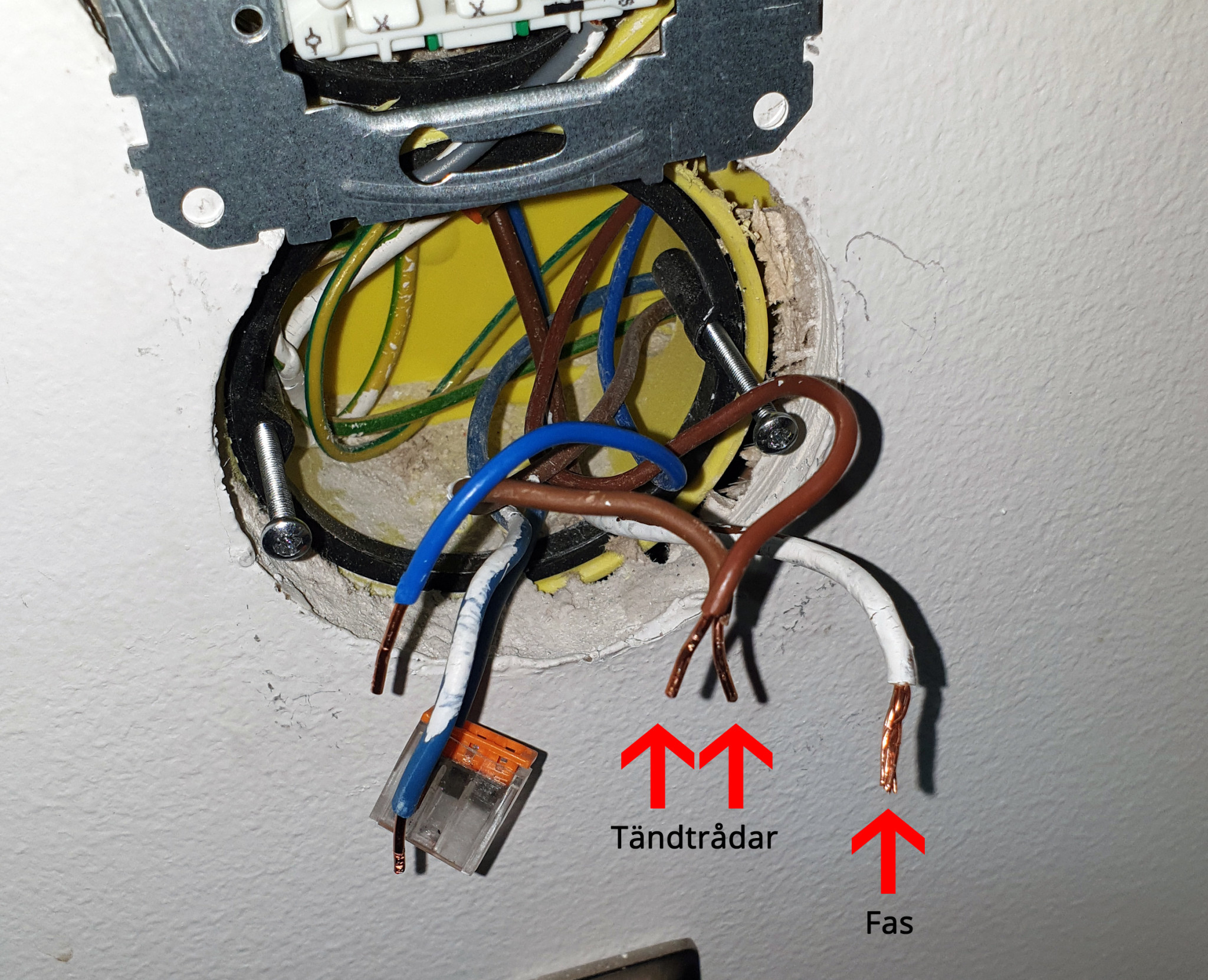

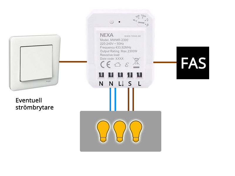

Jag har kört fast vid installationen av ett dosrelä nexa mwmr-2300. Tanken är att reläet ska sitta bakom en strömbrytare och kopplas ihop med nexas skymningssensor så att reläet dels styrs av skymningssensorn men även stängas av via strömbrytaren. Har dock endast testat kopplat in dosreläet utan att koppla in den via strömbrytaren.
Jag har testat koppla in fasen till L och tändtrådarna till utgående L och nollorna till N N. Är två tändtrådar så satte båda i samma port. Men reläet verkar inte hoppa igång. Ska tändas en liten led lampa när den är igång.
Någon som har en ide vad som kan vara fel?

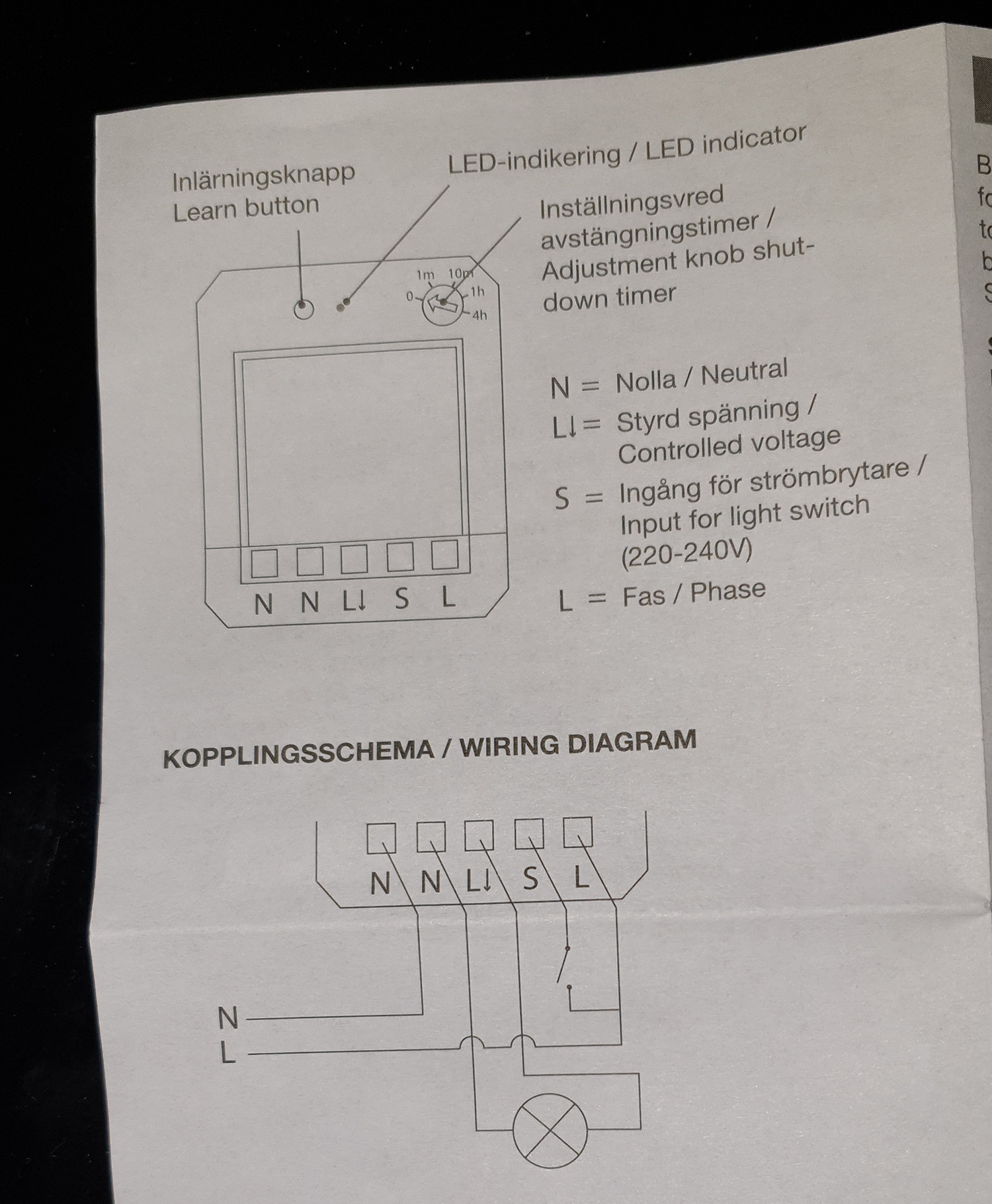

Du får nog rita upp hur du har tänkt dig den kopplingen.
Du sätter konstant L och N i relät sen så gör du precis som en vanlig strömbrytare att du har konstant fas på L på strömbrytare och sätter tändtråden på S. Utgående last som då är lampor sätter du på L (pil nedåt) och nollan in i relät från lampa.
