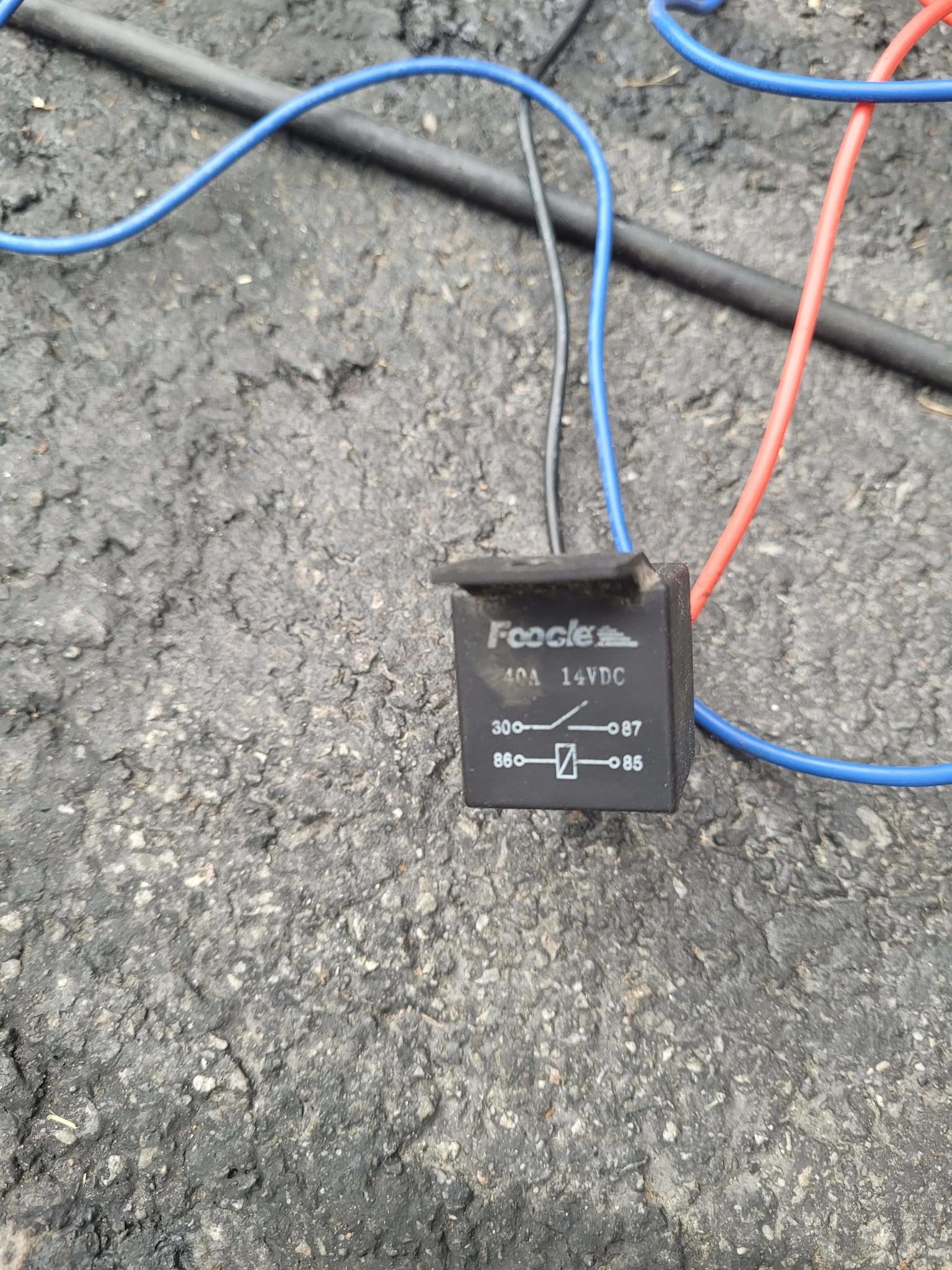

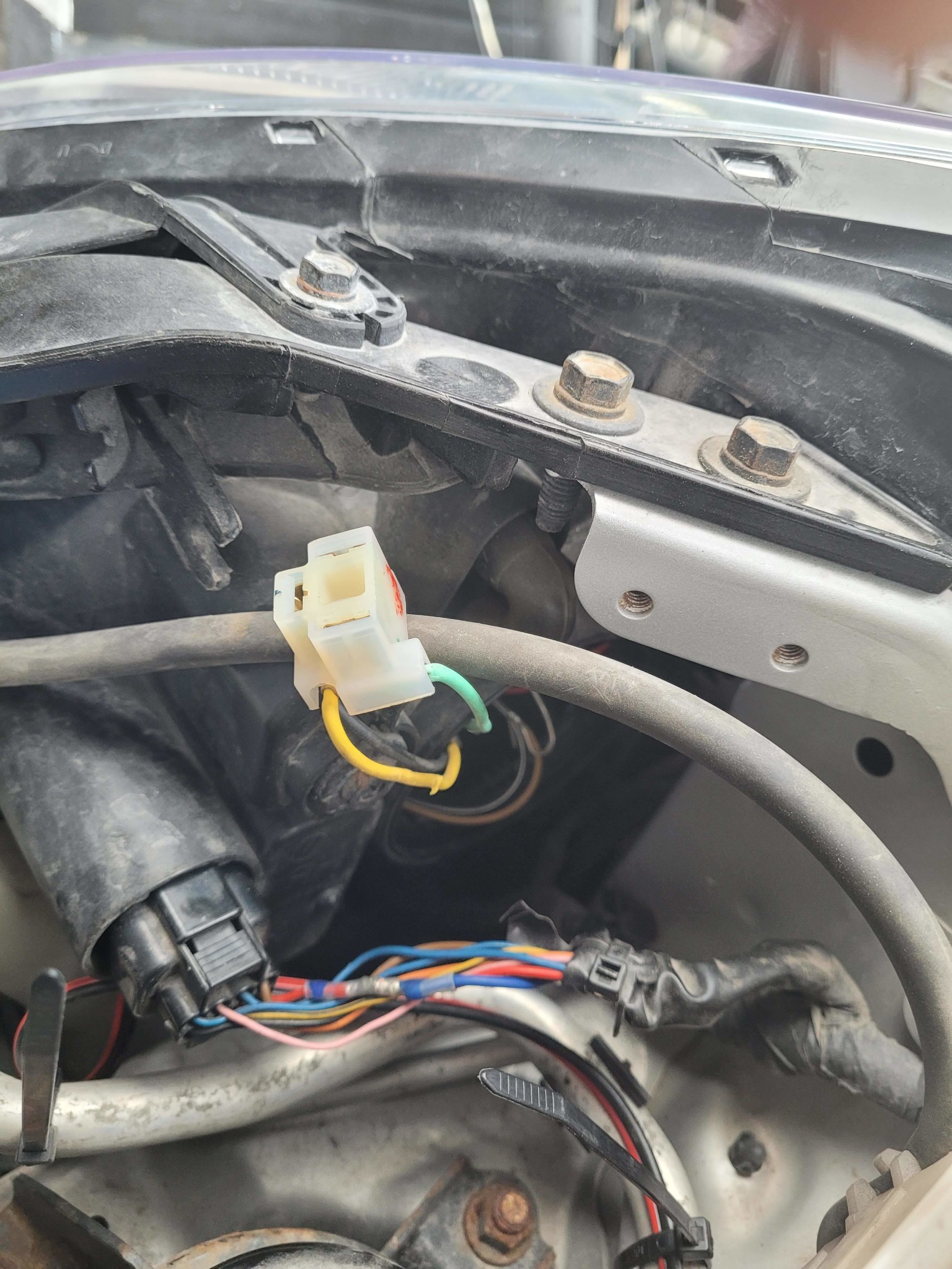

Försöker koppla in en LED-ramp på en Hyundai i20 -09 men får inte det att fungera.
Problemet är att rampen lyser med med belysningsströmställaren även i av-läge.
Med strömställaren ställd på lyse-på samt helljus på fungerar det.
Detta är vad jag mätt mig fram på plinten vid H4.lampan (tändning på)
Grön kabel:
Belysning avstängd: Ström av
Halvlljus på: Ström på
Helljus på: Ström på
Gul kabel:
Belysning avstängd: Ström på
Halvlljus på: Ström av
Helljus på: Ström av
Svart: Jord, ingen ström oavsett läge
Är det någon vis som kan ge en utförlig inkopplingsinstruktion på hur man ska få detta att fungera?
