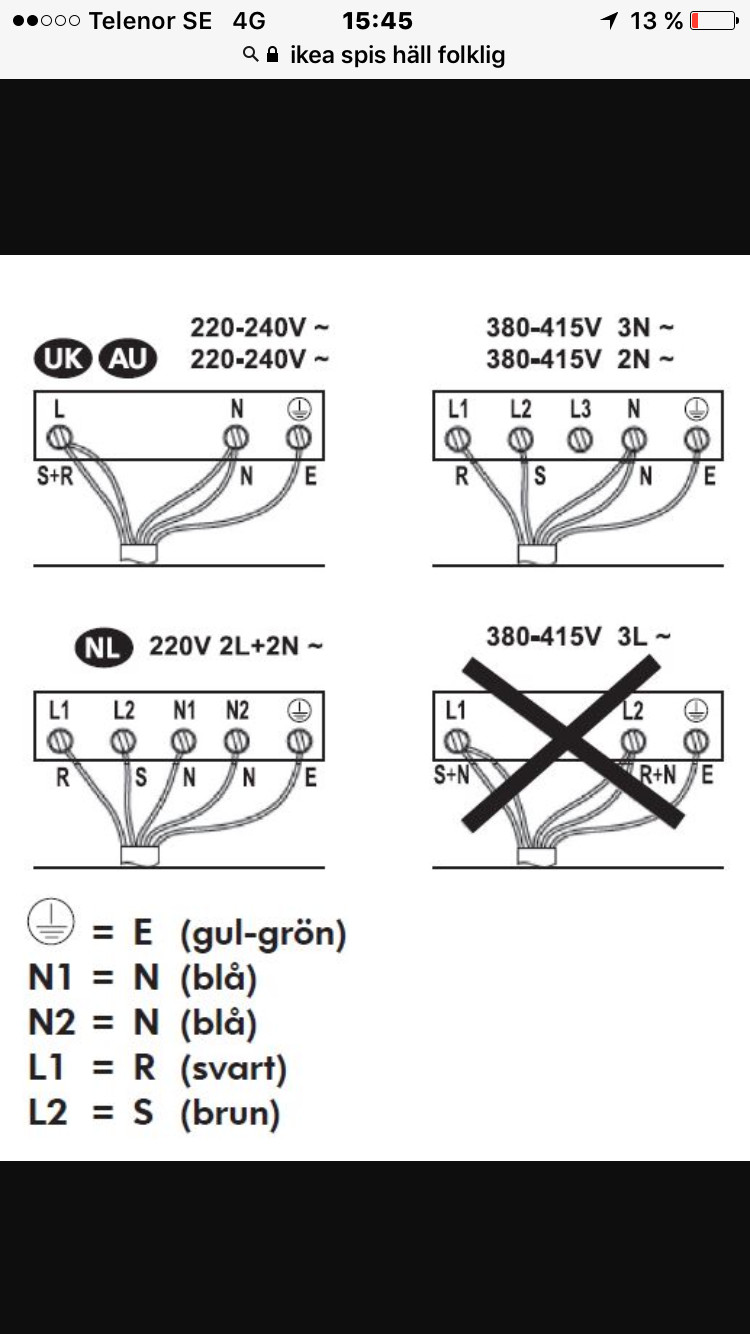

Koppla in induktionshäll enligt bilden längst upp till höger L1 fas L2 fas L3 tom N= nolla E= skydsjord stämmer det ?
  • Schablonbilder som visar anslutningar för en induktionshäll med märkning av fas, nolla och skyddsjord.
L
Har du bara med noll och jord ordentligt , samt 2 faser är det OK , sen det med dubbla noll
behövs inte . är inte normalt men kan göras om man vill det , kanske svårt att koppla det i andra ändan av anslutningskabeln

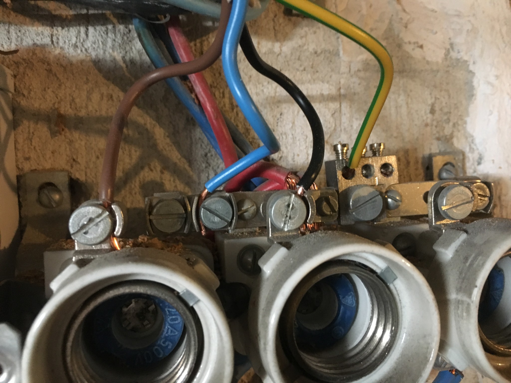

Tack för snabbt svar och i centralen ser det ut så här brun = fas svart = fas blå = nollskena samt skydsjord dock är skydsjord och nollskena samma som jag förstår det i gamla skåp ?

Du har ingen jordfelsbrytare så det är normal inkoppling på gamla centraler , sam att det är 2 faser fram till hällen

Det brukar väl vara två skenor även om de är ihopkopplade med en skruv.
G
Ja det brukar vara 2 skenor som är sammankopplade det är det på det andra skåpet frågan blir ju då är detta en ok koppling eller finns det några tveksamheter ?
jag har inte koll på vad som varit tillåtet. Men i dag skulle det inte vara okej att koppla så. Med det kommer att funka. Gräv inte i centralen om du inte har anledning till det.
Jordfelsbrytare är ju inte fel att installera. Gärna då en per central. Då måste jord och nolla separeras.

Nu är det så att denna central är av äldre sort , och inget fel med den , det finns ännu äldre som fungerar perfekt förutom JFB , den som sitter där är rätt kopplad med nollskena och jordgaffel , så bry dig inte om något annat , koppla hällen som det har framkommit av bilden

Elektrikern borde ha haft koll på att inte låta 20 A passdelar sitta kvar på grupp som är kopplad med så klen area som på bilden. Sen beror det även på hur det ser ut i andra änden och om det är en ny grupp som gjorts här (samt när) om man ska kräve JFB eller inte. Och i princip är det inget problem att sätta in en sån även i denna typ av central eller gemensamt för denna och andra som sitter invid.
Och om elektrikern nu heter Garanti så behöver du inte hemlighålla det, bäst att du ger fakta så du kan få hjälp att få till det bra och säkert.
Och hur är faserna fördelade i denna central? Det är endast i små centraler med 2 x 3 säkringar som faserna ligger fördelade vågrätt. Du kanske behöver två säkringar under varandra för att få två olika faser till hällen?
