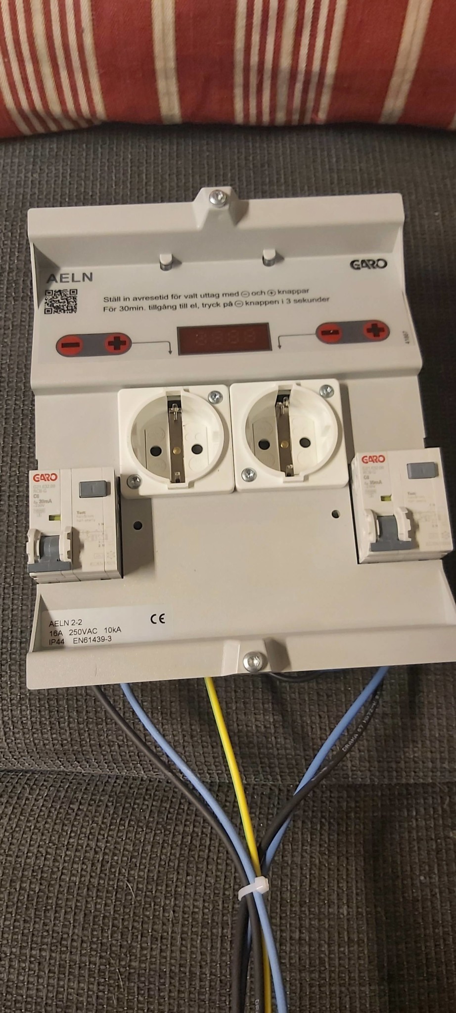

Ska absolut anlita elektriker för detta. Bara nyfiken hur långt ifrån rätt jag var?
Skulle allt ha exploderat? :P
Har endast 1-fas att tillgå.
  • Elektrisk installationsenhet för vägguttag med säkerhetsbrytare, märke GARO, oanslutna kablar, instruktionstext.

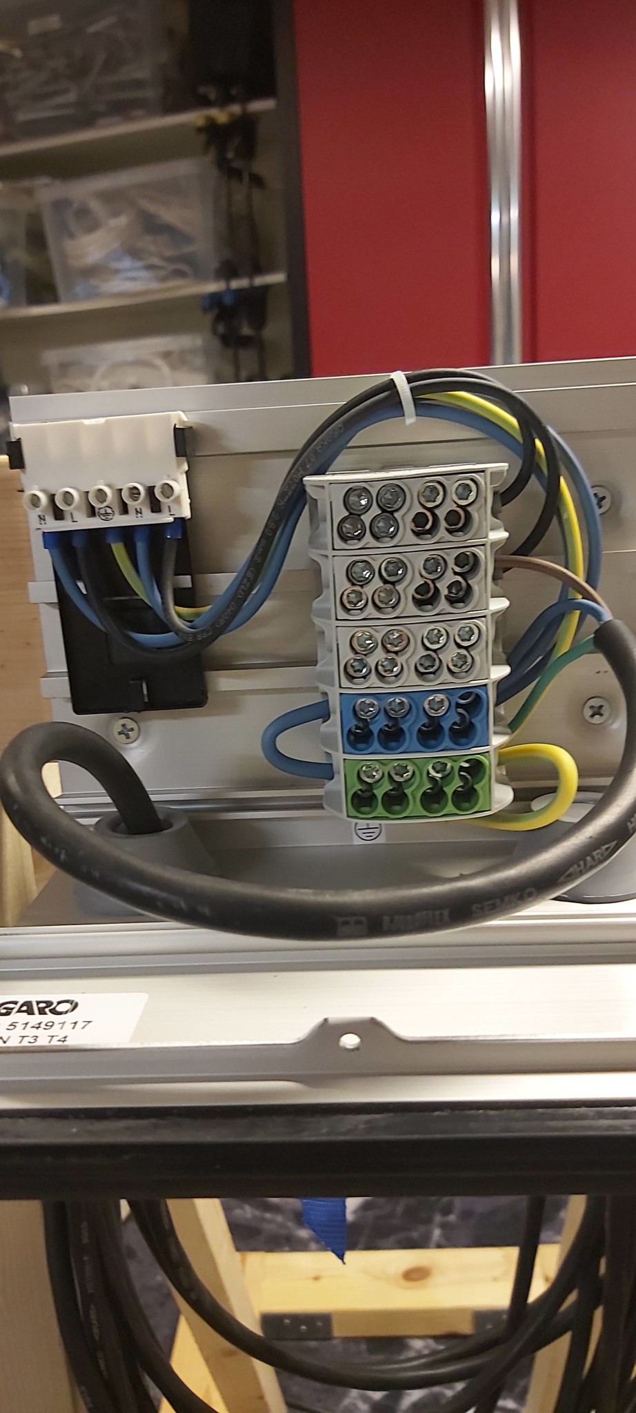

  • Elektrisk kopplingsdosa med terminalblock och kablar, monterad på metallram, i teknisk miljö.
Eftersom du har både Nolla & Jord fram till MV så kan du ta bort den blå bygeln, sen kommer bara det ena uttaget att funka, du behöver fas på bägge svarta trådarna.
