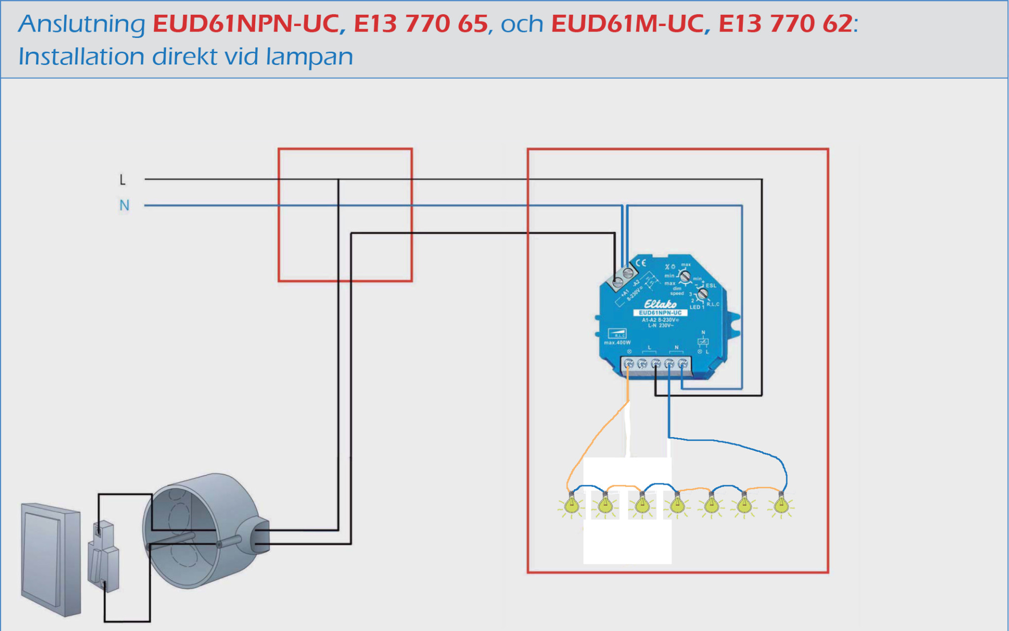

Har ett dilemma. Eltako dosdimmer EUD61NPN-UC som kopplas in mot brytare med pushfunktion som skall styra 7 st Hidealite Level Multi. Skall fungera ihop efter rekommendation från Hidealite själva. Har kopplat in tre st. Level Multi på sättet som på bilden med lyckat resultat men vid inkoppling av 7 st enligt bilden får jag bara ett svagt glödljus. Är det för många lampor att seriekoppla eller vad är felet? Fas kommer från samma grupp, nolla däremot inte men skall inte spela någon roll?

vet inte om jag tolkar bilden rätt. men det ser ut som du seriekopplar lamporna, dvs. de får då var och en 230V/7, vilket de knappast klarar.
Sen en liten fråga kring nollan, vad menar du med att den inte kommer från samma grupp, så ska du absolut inte koppla. Jag misstänker och hoppas att det bara är en förvirring kring ordet grupp annars gör om och rätt.
