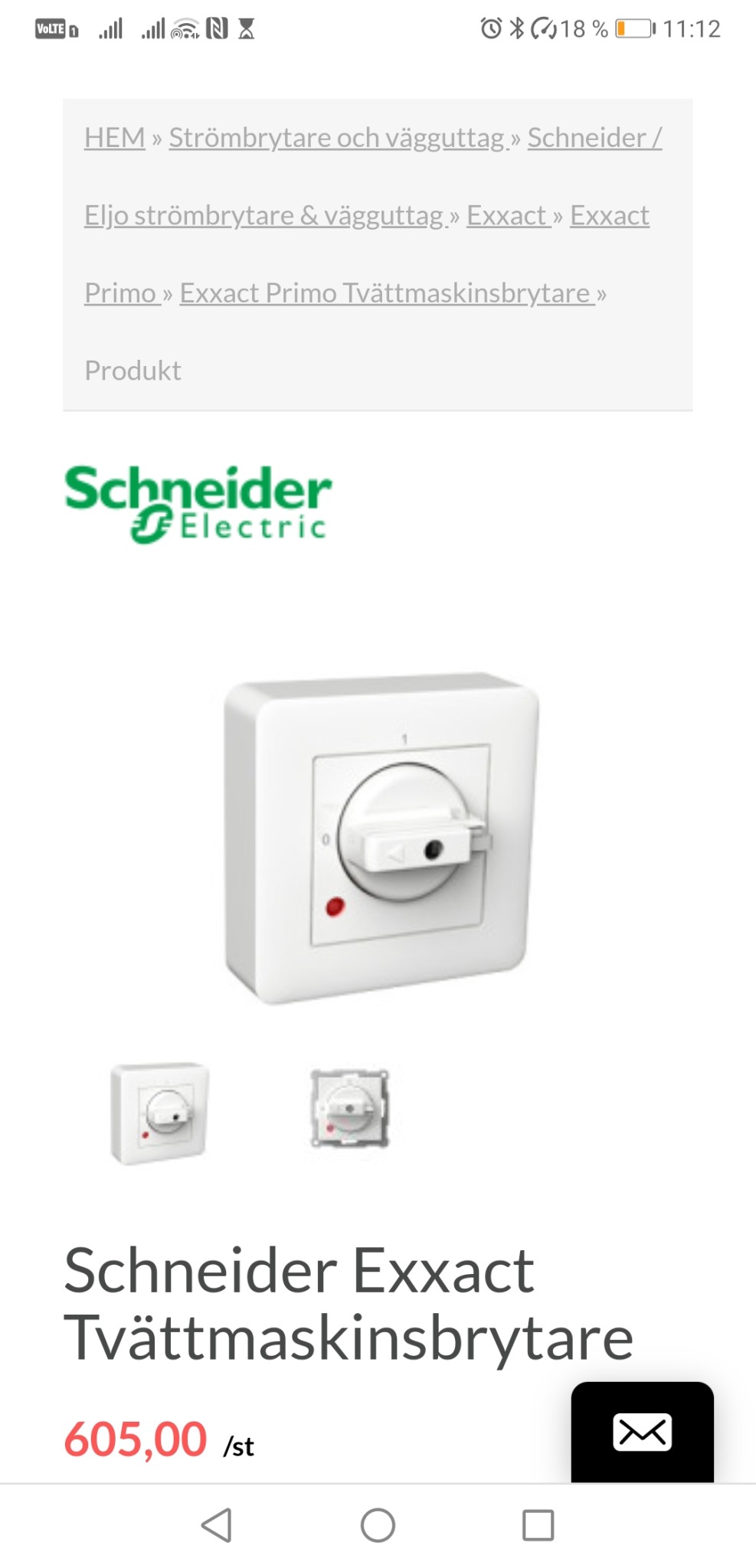

Ska koppla in elen till tvättmaskinen. Men en liten fråga, hur öppnar man en sån här typ av dosa? Har bara haft såna utan strömbrytare tidigare.
  • Schneider Exxact tvättmaskinsbrytare med roterande reglage och röd strömindikator monterad på vit väggdosplatta.
Lossa skruven i mitten på vredet, dra sedan vredet rakt ut.
Jag testade göra så, men kom ingenstans efteråt. Fanns ingen annan skruv innanför som jag minns.
  • Ledsen
Wheelabrator
Nu har jag aldrig öppnat en sådan. Men på många andra "apparater" från Schneider finns det två "plastflärpar" innanför knappen som snäpper fast locket. Så man brukar behöva få bort knappen, som i det här fallet sitter med skruv, och därinnanför finns det troligen ett par mejselspår som man försiktigt bänder isär.
Men som sagt vet inte om det är så i just den här brytaren.
Okej får kolla det. Låter iallafall troligt att det kan vara så.
