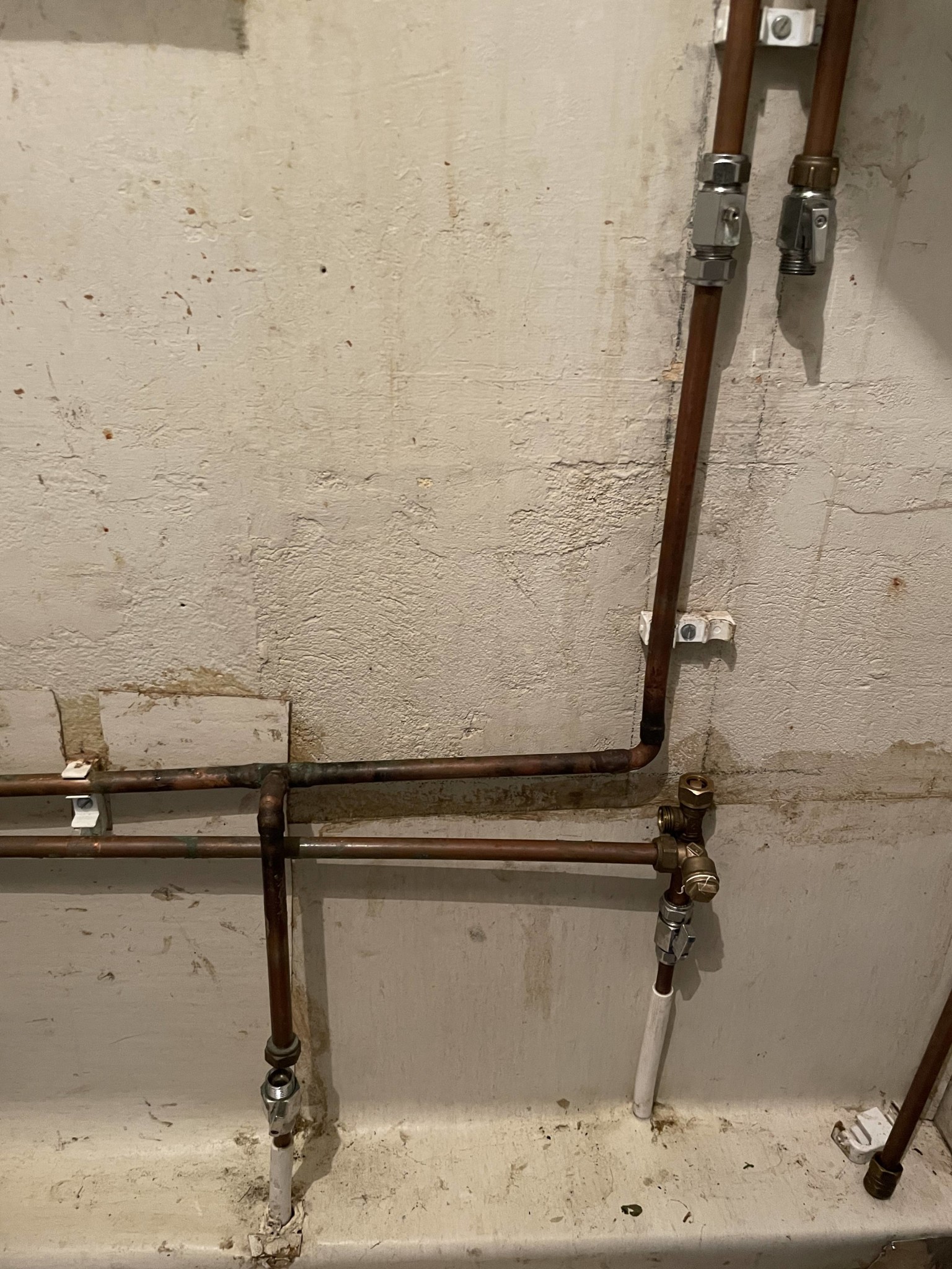

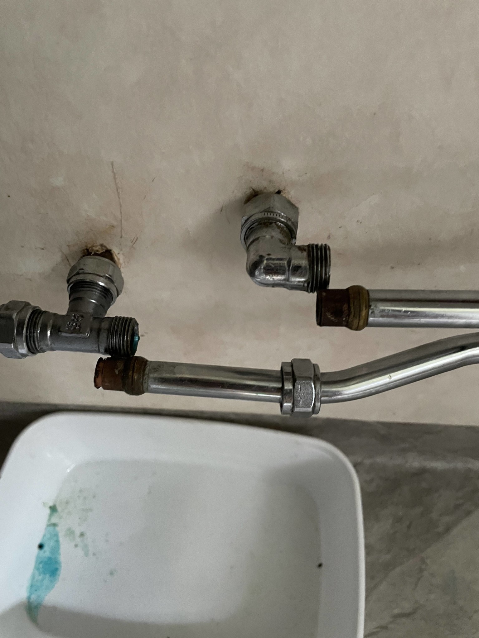

Vi har ett sommarstuge-rebus att lösa för att få igång varmvatten och toalett.
Frågan lyder - hur går det till när detta kopplas? Hur mycket köldmedel behöver vi pumpa in t.ex? Hur få vi in köldmedel i varmvattenberedaren? Varför kopplar man ur varmvatten på detta vis?
Tacksam för svar!
På bilderna:
- Varmvattenberedare i ena rummet
- Rören nedanför varmvatten beredaren
- Inkommande rör vid toaletten

På bilderna syns en helt vanlig elektrisk varmvattenberedare. Den fungerar som så att kallvatten kommer in i beredaren genom ett rör, i beredaren sitter ett elektriskt värmeelement med termostat som värmer vattnet till önskad temperatur. När en blandare (vattenkran) öppnas någonstans i huset rinner varmvattnet dit, och under tiden fyller vattentrycket på nytt kallvatten i beredaren som värms. Och så vidare.
Det finns inget "köldmedel"! Var skulle det ens finnas?
Som sagt, be en annan, på riktigt kunnig, person om hjälp med detta! Åt morfar kan du le, nicka och säga "jaha".
Kan han haft i lite glykol någonstans där rören inte kan tömmas ur helt? För att förhindra frysning. Kolla det, så du vet hur du ska göra för att få bort det.
Alternativet är naturligtvis bara att koppla ihop, trycksätta varsamt (öppna ventiler sakta och lite), tills du inte hör hur det strömmar vatten. Öppna påfyllningsventilen sakta tills den är helt öppen.
Nu är det mängder med trycksatt luft i systemet. Öppna en kran i taget pyttelite, låt det stå lite öppen tills det bara kommer vatten. Det kan bli tryckslag om man öppnar för fort med mycket luft i systemet, bäst att undvika.
Man drar rörkopplingar med rätt lite kraft, bättre att efterdra lite om det läcker än att dra sönder.
Det är nog spot in - det är Glykol för att det inte ska frysa.

Finns två sorters glykol; propylenglykol som är ofarlig och finns i bl a tandkräm, och etylenglykol som är giftig.
Hoppas det är den förstnämnda sorten!
Det lättaste sättet att få ur glykolen ur tappvattensystemet är att förbruka vatten: spola toaletten, duscha och ha sig.
