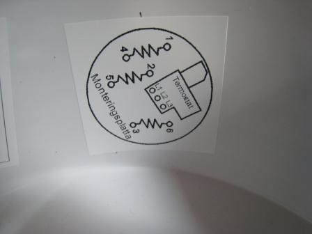

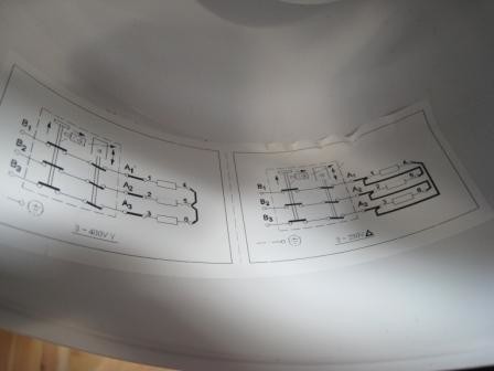

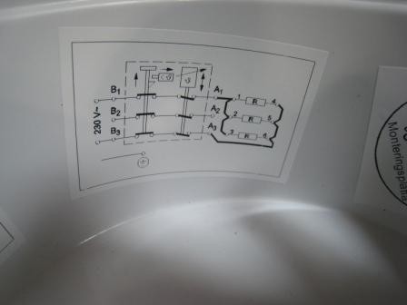

Jag är inne på att koppla in beredaren med 230V, dels för att spara på elementen och dels för att 150 liter sannolikt kommer räcka för de flesta tillfällena.
Verkar ju finnas två vägar att gå om man ser kopplingsschemat där det ena är enfas 230V och det andra är trefas 230V (är det nå´t nytt, har koll på trefas 400V men när det gäller 230V).
Har bifogat tre bilder och vore tacksam för om någon som vet kan hjälpa mig tyda kopplingsschemat för de olika alternativen.
Trefas 230V D-Koppling är avsett för tex vissa delar av Norge där man har denna typ av nät. Den kan du inte använda här.
Du får använda enfaskopplingen 230V där alla slingor ligger parallellt, (eller trefas 400V Y-koppling).
Det är alltså den övre högra bilden som gäller i ditt fall.
Edit: Du sparar inte slingorna i ditt fall, de har 230V över sig både vid 1- och 3-fas kopplingen. Effekten blir densamma i båda fallen så har du tillgång till 3-fas blir ju belastningen på ditt nät jämnare.

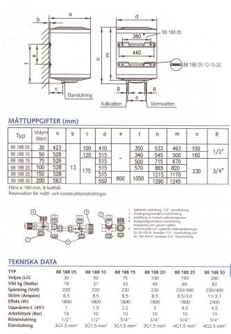

Nu har jag inte beredaren framför mig men kan inte komma ihåg att jag sett någon märkplåt på den. På monteringsanvisningen står det 8,5A för 230V och 3A för 400V.
Där står det också att elanslutningen ska vara 4x1,5mm2. Hur menar dom då?
Tycker ju att 230V där man har fas, nolla, jord blir ju bara tre stycken och 400V trefas så är det ju 5 ledare eller skippar man nollan då?
400V brukar ju ofta vara förknippat med 2,5mm2 tråd också.
Ja då ligger ju strömmen under 10A vid 1-fas, och effekten är som du sett 1800W oberoende av inkoppling så elementen "slits" lika vilket som.
4G1.5mm² blir det därför att du inte behöver nolla vid 400V fallet utan bara 3-faser och jord. Arean 2.5mm² behövs om belastningen ligger i häradet 16-20A och här har du ju bara 3A alternativt 9A vid 1-fas och då passar 1.5mm² utmärkt.
Koppla du fas, nolla, jord enligt vad du visat på övre högra bilden så blir det bra.
Edit: Du använder då alltså 3G1.5mm² för anslutning vid 1-fas.
