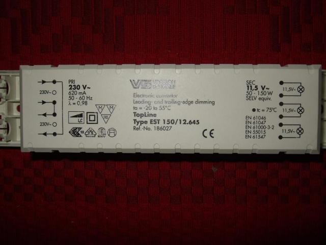

ska koppla in en ljus skena men jag är lite osäker på hur jag ska
koppla in trafon bifogar en bild på den...

Koppla in 230 V på de två översta anslutningspunkterna på vänster sida. Anslut skenan till de två översta punkterna på höger sidan.
jag har provat det men jag fick ingen spänning ut då???
Fas och nolla på på de 2 översta inkopplingarna till vänster.
Skenan på nån av de 3 grupperna på högra sidan.
Du ser pilarna på primärsidan. 230V AC in på ena, sen kan man plocka ut samma 230V för att t.ex. bygla vidare till en trafo till.
Får du samma resultat på de båda andra anslutningspunkterna på höger sidan?
Hur mätte du? Det står 50-150W på sekundärsidan så den vill antagligen ha minst 50W belastning för att starta.
