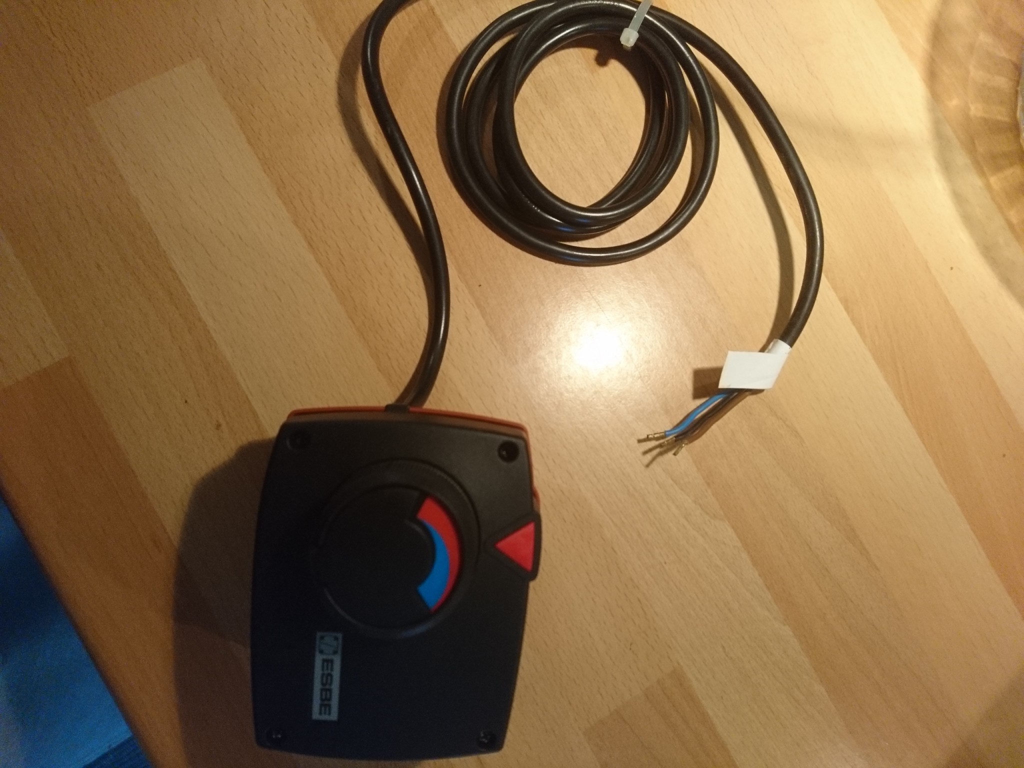

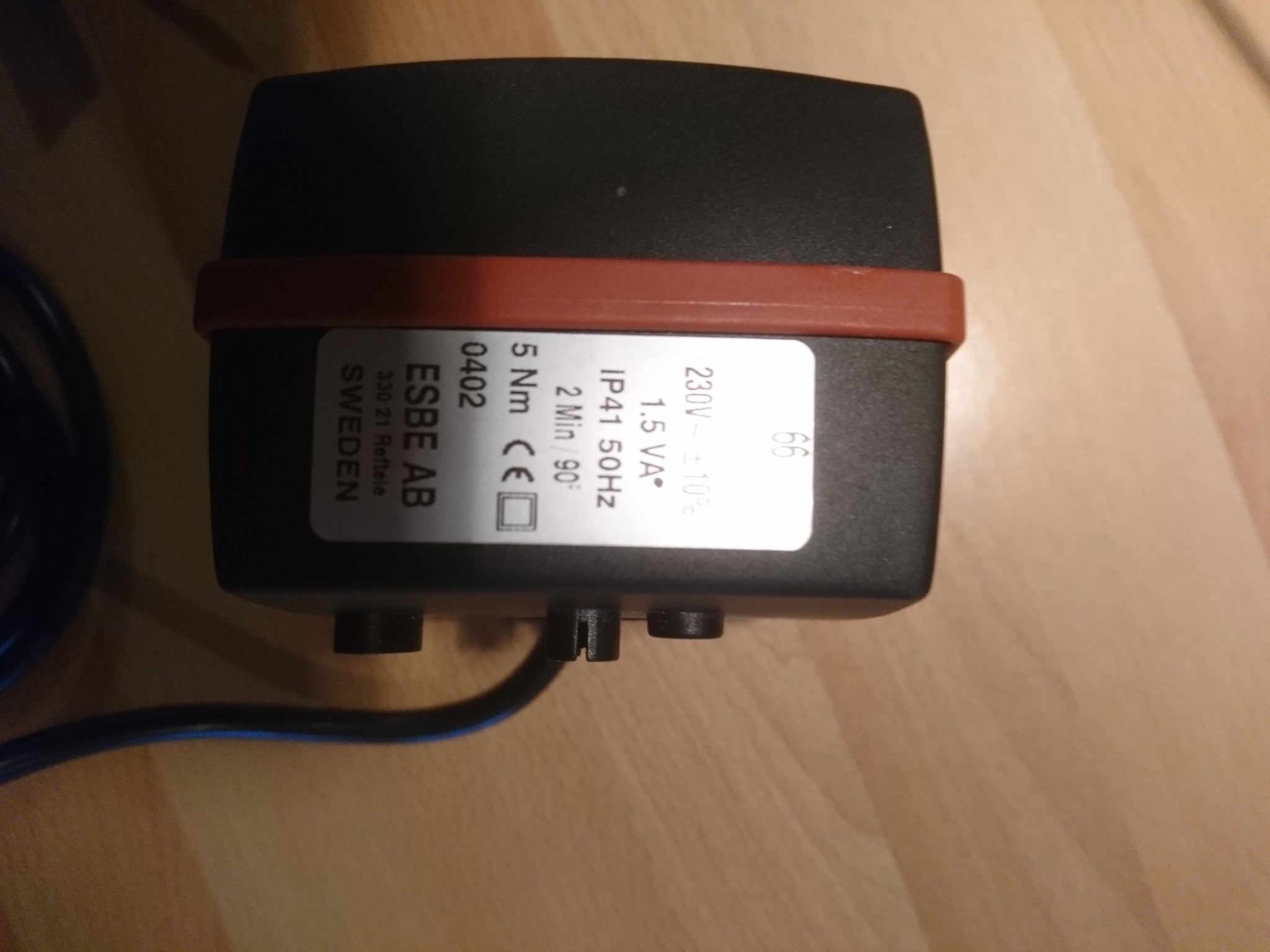

Hej jag undrar om någon vet hur man kopplar rumsgivaren till detta ställdon.
ESBE ställdon med kabel och friliggande ledningsändar på ett träbord.
Ställdon från ESBE med etiketter och anslutande blåa kablar på en träyta.
Det där är ju en shuntmotor. Går inte att koppla en rumsgivare direkt till den. Kräver ett litet styrsystem med reläer för att det ska fungera. Finns t.ex. i el-pannor och vissa frånluftsvärmepumpar.
Ok, Tack så mycket för svaret. Det får bli till att beställa ett komplett shuntstyrningspaket.
Jajemen, en sån är beställd. :)
