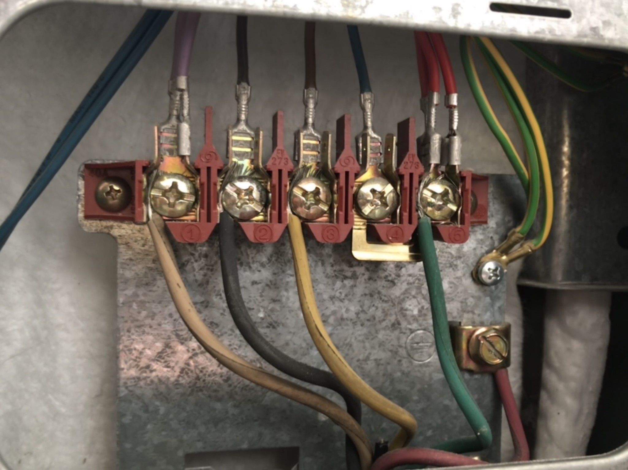

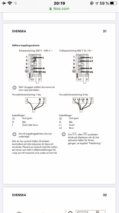

jag tänkte koppla in en ny spishäll från IKEA
och tänkte använda mig av den gamla spisens
400v perilex sladd. Blev lite osäker på de olika färgerna på kablarna.

Du har en gammal sladd som inte följer dagens färgstandard.
Din röda är skyddsjord. Den är i dag gulgrön.
Din grönblå är nollan. Den är i dag blå.
Brun, svart och gul är fasledarna. En av dem ska du inte använda. Två ansluter du till fasingångarna. Vilka du tar kvittar.
Då skulle nog inte den befintliga spisen funkat. Det är ju en 230V spis det också.
