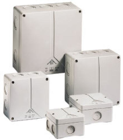

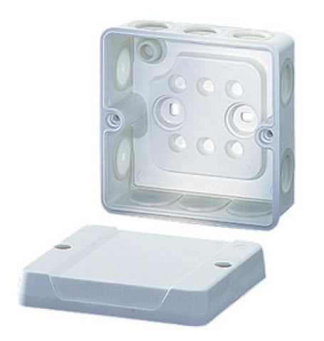

Jag försökte bara vara lite filosofisk över den lätta antydningen "bättre med en (tillåten men olämplig) skarvsladd genom väggen än att kosta på en riktigt installation, alternativt bryta mot lagen och montera en nytt uttag/dosa själv". Här förordar vi bara riktiga och säkra lösningar - sedan får TS själv avgöra hur det utförs.
Det är inget stort problem med en gummikabel genom ett stort hål i en vägg så länge som den blir bra förlagd och inte riskerar skadas. Det blir dock i praktiken en fast installation då den kommer att finnas där i många år, och till slut blir den kanske av misstag inbyggd så att den inte längre går att byta. Gummikablar, även av god kvalite som H07RN/BB/BQ etc har inte samma livslängd som installationskablar även om det säkert handlar om +30 år. Det största problemet med en sådan lösning är dock att folk kommer att peka finger och ropa hempul vilket kan vara olägligt, t.ex om huset ska säljas.
Dosor finns i många utföranden och vissa har denna avsedda funktion att tillåta en förskruvning/dragavlastning, eller så har de redan en dragavlastning. Elinstallationsreglerna säger ingenting specifikt om detaljer som dessa utan hänvisar till tillverkarens anvisningar.
Är det vanligt med åska kan det dock vara ide med ett uttag för att underlätta byte av lampan.
Bilder från www.elbutik.se
