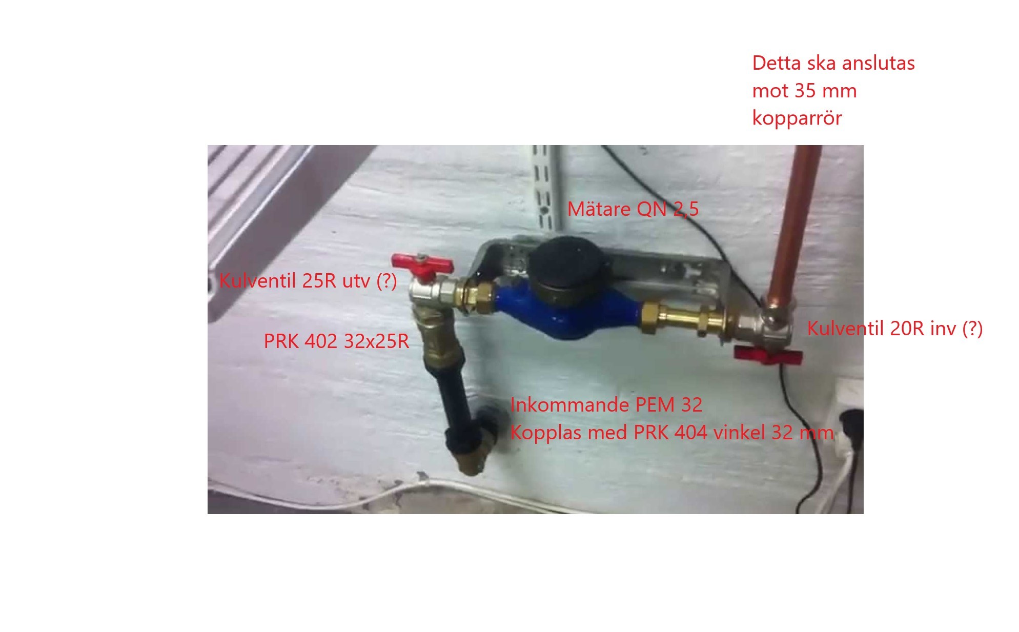

Jag ska till att koppla in kommunalt vatten, har då lite funderingar över detta.
Servisledningen är en 32 mm PEM, som skarvas vidare in till pannrummet. För att skarva PEM-slangen tänkte jag använda mig av PRK 401, 32 mm (RSK: 2435048)
Slangen kommer komma in via källarväggen, så där tänker jag använda en PRK 404 32 mm (RSK: 2435642) för att få slangen lodrät mot mätarkonsolen. Vidare mot mätarkonsolen är tanken att ha en PRK 402 32x25R (RSK: 2435527) för att ansluta till kulventilen på mätarkonsolen, kan eventuellt vara så att jag tänkt fel här och det istället ska vara 20R utv...
Jag tänkte köpa den kompletta mätarkonsol Rinkaby Rör säljer, den har en 20R inv och en 25R utv kulventil, jag är dock osäker på vilken sida som är inkommande. Men om mitt antagande stämmer så behöver jag gå vidare från denna 20R inv till det befintliga rörsyshtemet, vilket består av 35 mm kopparör.
Sen tänkte jag köra vidare på PEM-slang från den utgående kulventilen på mätaren till anslutningen på det befintliga 35 mm kopparröret? Sätter jag då en klämringskoppling som jag ansluter med en PRK koppling med invändig gänga?
En förklarande bild av hur jag tänkt mig det hela:

På bilden på mätarkonsolen på rinkaby är den vänstra sidan inkommande vatten. Den teleskopiska delen ska vara på utgående. Dessa monteras normalt såhär. Gör du tvärt om så blir det problem vid eventuell renspolning av servisledning där man tar bort v-mätaren och kopplar slang direkt på konsollen.richardtenggren skrev:
När du väl fått hem konsolen är det oftast en pil instansad i fästet på den.
Jag har bestämt för mig att det är R25 på inkommande sidan och anpassat för skärringskoppling på utgående.

Okej, men den på Rinkeby har väl vanlig rörgänga på båda kulventilerna, LK däremot ser ut att ha skäringskoppling på utgående.
Jag skulle ju föredra rörgänga, inbillar jag mig, då jag vill gå vidare med PEM till den nuvarande installationen.
PRK 401 skarv 32, RSK: 2435048
PRK 404 vinkel 32, RSK: 2435642, 3st
PRK 402 32x25R inv, RSK: 2435527 ( beror på mätarkonsol)
PRK 403 32x20R utv, RSK: 2435330 ( beror på mätarkonsol)
PRK 402 32x32R inv, RSK: 2435444
VA klämringskoppling, 35x32R utv, RSK: 1940709 (Osäker om denna fungerar mot PRK 402 32x32R?)

Den på rinkaby har R25 utv enl. beskrivningen iaf så det ska funka!richardtenggren skrev:
Mätarkonsol för Qn 2,5 (190mm?)
Klämringskopplingen har ju R32 utv och 32x32r är inv så det ska fungera oxå.
Tror du fått till alla delar du behöver där förutom lin och typ unipak.
Lägg en gnutta unipak på plastmuttrarna till PRK kopplingen så blir den lättare att dra i botten.
190mm är mer eller mindre standard på Qn2,5 mätare, skulle din kommun ha kortare mätare finns förlängningsadaptrar som kommunens gubbar bör ha i bilen.
Du får kolla med Kommunen ifall dom kräver backventil eller ej.
Har du fler frågor är det bara att ställa dom!
