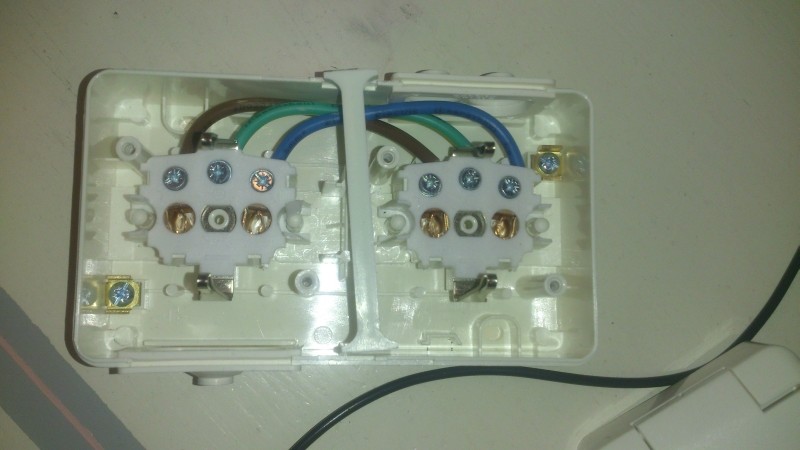

Kanske en riktig nybörjarfråga, men ändå...
Jag ska byta ut ett eluttag i badrummet. I det nya uttagets dosa finns två små guldfärgade bleck (vid kortsidorna på bilden) som inte finns i det gamla. Vad är syftet med dessa och ska jag koppla något dit? (jord?)
Tacksam för svar/dl_4711
Du behöver inte bry dig om de bläcken, de används bara som kopplingsplint för t.ex tändtrådar. De har ingen kontakt med själv uttaget.
De används också som vidarekoppling om du ska dela upp flera uttag på olika faser.
dl_4711
Tack för svaret, Müssli. :-)
Billighets uttag va? Sen är den gröna kabel i uttaget grön OCH GUL?
Dl_4711 - fullmoon frågade om det var en grön eller gulgrön du anslutit till jordblecken! Om det är något annat än jord som är anslutet dit finns risken att du bevisar Darwins teorier med din, eller nån annans död.
Det ser ut som uttaget är kopplat så från början så det spelar (säkerhetsmässigt) ingen roll vilken färg kabeln har.
Under förutsättning att det var rätt från början - är det fel färg och installationen är gjord i "modern tid", finns all anledning att bli misstänksam
Kinesiskt?
