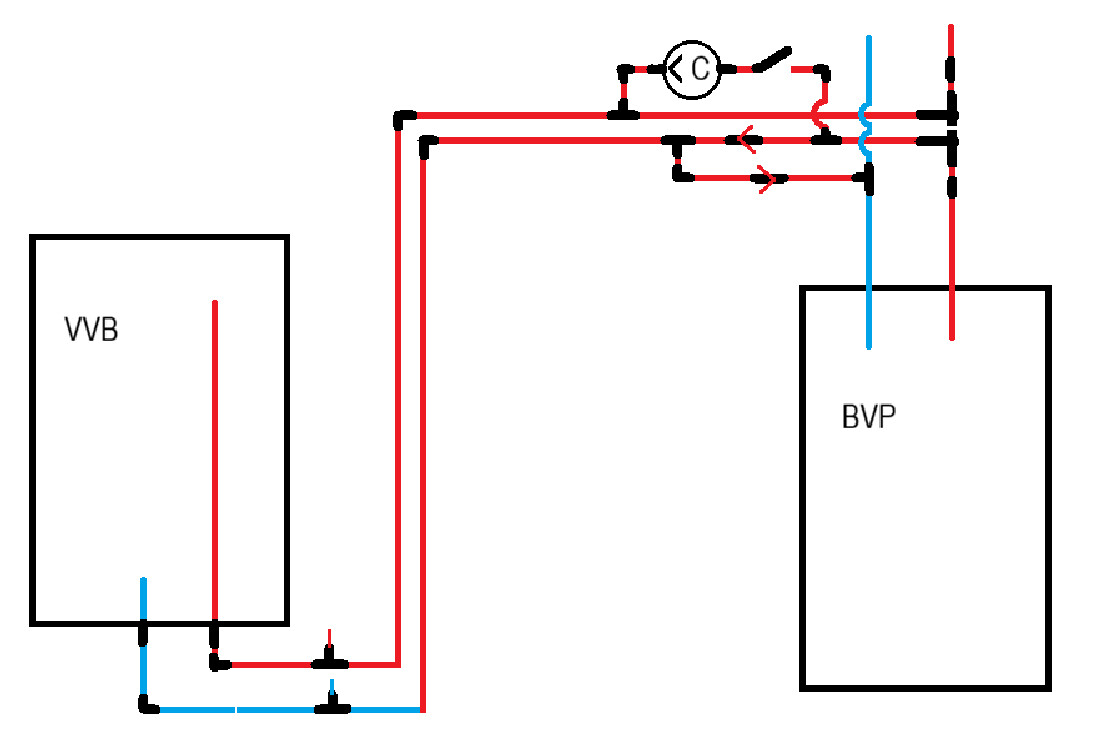

B BSOD skrev:
Jag har kopplat en extra beredare i serie där elpatronen inte är inkopplad alls. Har en vvc pump mellan den av värmepumpen uppvärmda beredaren och nya beredaren. Kör vvc pumpen på lågpristimmar, dvs 100% av värmen till varmvattnet från värmepumpen, och i princip alltid till lägsta möjliga pris. Men självklart kan man köra den med annan logik om man så vill.
Förstår inte varför den typen av lösning inte är standard, om inte varmvattnet räcker till.
Hur har du löst detta, sitter och funderar på samma typ av lösning men med bara 2 anslutningspunkter till VVB så behöver VVC ta vatten från varma sidan i VVB och cirkulera tillbaka till BPV. Har du någon skiss över rördragningarna?
Vvb1 (värmepumpens) har tre anslutningar, kallvatten, varmvatten och vvc retur.
Vvb 2 använder jag två anslutningar, kallvatten och varmvatten.
Vvb 1 kallvattenanslutning till vattenpumpen. Varmvatten ut på vvb 1 till vvb 2 kallvatten in. Varmvatten ut på vvb 2 satte jag ett T stycke, en del går till husets varmvattensystem, och en går till vvc pumpen som pumpar tillbaka det varmaste vattnet till VvC-in på vvb1.
Jag har för mig att det sitter en backventil efter vvc pumpen, så flödet går åt rätt håll
t stycket sitter väldigt nära vvb2 (vattnet tar kortaste vägen)
Det finns en backventil före kallvatten in till vvb 1, en enkel patronvariant i röret.
Det finns en säkerhetsventil, på varma sidan (fri placering efter backventilen).
Jag hade förut en termostatventil men den började läcka och då tog jag bort den. Jag kör ju systemet på i pricip rätt temp från början, bara vid en legionellakörning blir vattnet rejält varmt, men även då kände jag att risken för skållning var liten. Men det skulle man ju kunna lägga till på slutet om man vill det.
Blev det förståeligt?
Har en shelly som startar och stoppar vvc pumpen. Den går i princip på timer. På vintern nattetid, på sommaren dagtid. Vvc-pumpen drar typ 2-3W, så jag har inte gjort det överkomplicerat, den har ett antal h drift per dygn, där elen är billig så varmvattnet produceras billigt.

Jag förstår nog, men får det ändå inte att fungera på det vis jag skulle vilja. Problemet ligger i "vvc pumpen som pumpar tillbaka det varmaste vattnet till VvC-in på vvb1.".
Jag vill inte pumpa tillbaka det varma vattnet från VVB2 till BVP...
Nä. I normalfallet är det ju bara lite kallare i vvb 2 än vvb 1 pga värmeförluster, som man pumpar tillbaka. Men om man haft en störttömning (själva syftet med beredaren), t.ex..ett badkar eller ett antal duschar i serie, så har ju bvp varmvattenberedaren tagit slut och därför fyllt delar av vvb2 med kallt eller delvis ljummet vatten. För att värma på det så pumpar man tillbaka det vattnet till värmepumpens vvb, så den fyller på med varmvatten till vvb2 (vid ett tillfälle där värmepumpen tillåts värma varmvatten).
Tror att jag har kommit på en lösning som bör kunna fungera, kanske kan vara någon annan som har nytta av detta i framtiden. Kanske även är så du har löst det?
Jag kommer köra på denna lösningen med cirkulationspump som cirkulera varmt vatten från BVP till varma sidan på vvb. Kallare vatten från VVB går då in på kalla sidan på BVP för uppvärmning.
Schema av cirkulationssystem med cirkulationspump för varmt vatten mellan bergvärmepump (BVP) och varmvattenberedare (VVB).
