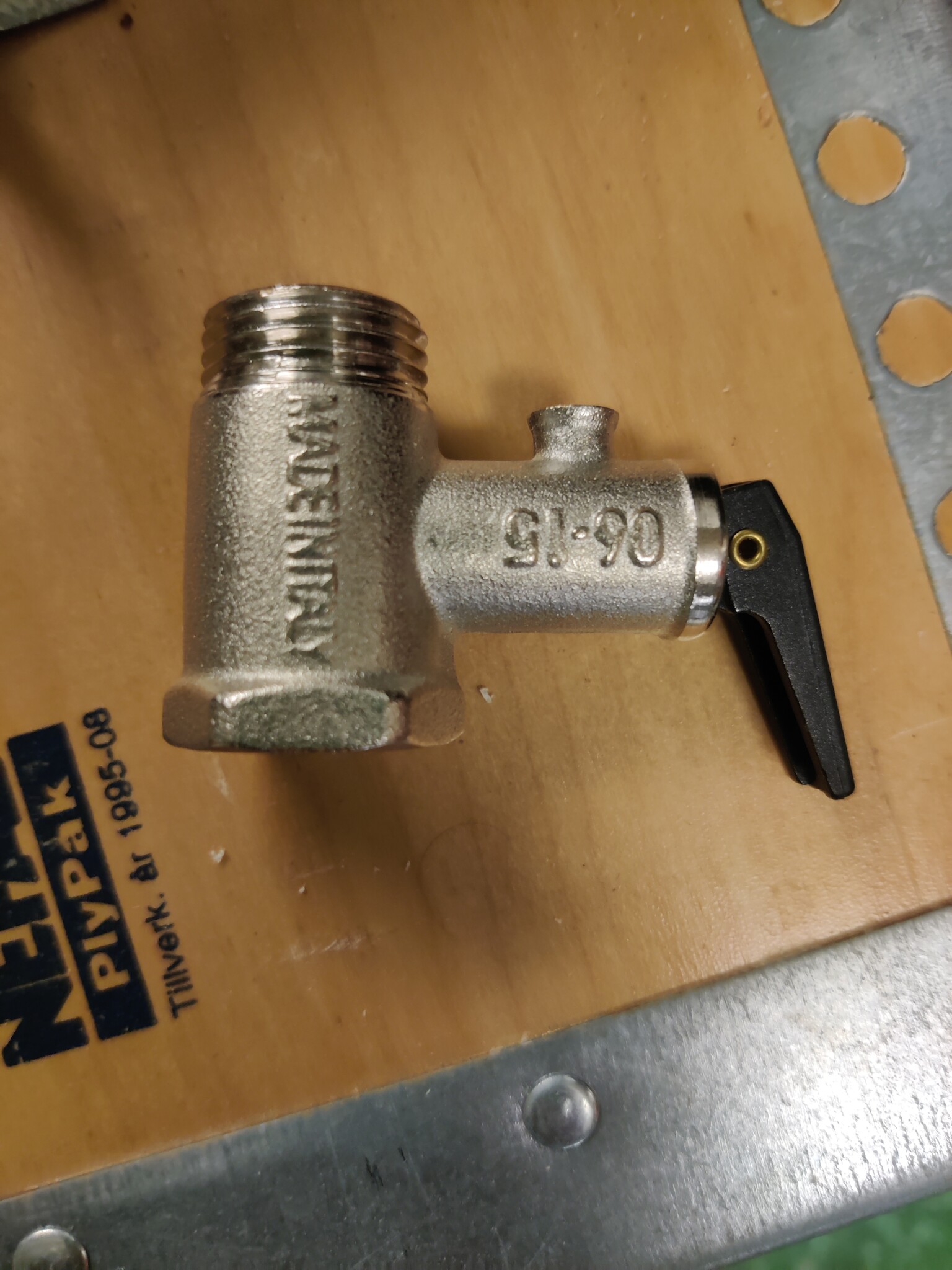

Ska montera en VVB som ersättning för en som gått sönder. Med den nya VVBn följer en så här liten säkerhetsventil, visst behövs inte den när man använder ett ventilkoppel (blandningsventil och "riktig" säkerhetsventil)?
Metall kulkran markerad "MADE IN ITALY GI-90" mot trä och metallbakgrund.
Det räcker med en säkerhetsventil.
Vilket öppningstryck har den befintliga respektive den nya?
Vilket tryck är VVBn klassad för?

Det vart en lång historia igår. Skulle ha en enkel vvb, åkte till Jula de har tyvärr slutat med tesy utan har egna vvb (hard head) som tål max drift tryck enl spec på 8 bar. Till de rekommenderar Jula Tesys ventilkoppel där säkerhetsventilen är på 10 bar!? Både personal i butik och kundtjänst tillfrågades och menade att "det kommer att fungera". Väl hemma blev jag osäker, ska ju byta en vvb som sprungit läck av okänd anledning. Googlade lite och hittade en tesy vvb på k-rauta specad till 10 bar, dessutom var samma ventilkoppel 500 kr billigare på k-rauta. Så nu kommer jag returnera julas och köpa k-rautas istället.
Det kan vara så att vvberna kommer från samma fabrik, men de är olika modellserier (har ju båda hemma och kan jämföra alla beteckningar på kartongerna). Blir väldigt konfunderad på infon från Jula.
