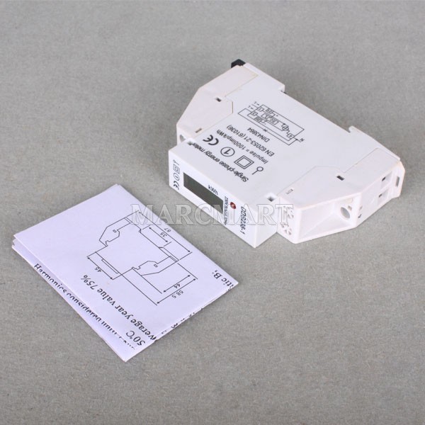

Har tänkt att sätta en energimätare på en vanlig förlängningskabel så att man kan mäta enskilda förbrukare och logga detta till dator. Är de känsliga för hur nollan kopplas in? När de kopplas på dinskena så blir ju nollan rätt automatisk men inte då den kopplas på en förlängningskabel.
Så här ser mätaren ut. Jag har ett fletal sådan som är fast installerade och de fungerar bra. 11111.jpg
D09
Hur funkar den på dom fasta installationerna? Dvs hur är den installerad? :)
Den har väl inte ens någon jordanslutning, och det innebär att den inte kan se skillnad på fas och nolla.
Det kommer fungera oavsett hur du vänder stickpropparna.
Jorden drar du bara förbi energimätaren.
