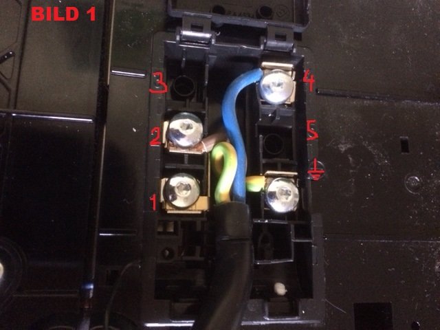

Min far har varit och köpt en ny spishäll på Elgiganten och bad mig koppla in denna. Kom dit och såg att det var en norsk kontakt med tre stift (1 fas, 1 nolla, 1 jord)
Han har sedan tidigare ett perilex uttag med 3 x fas, 1 nolla, samt 1 jord 16A.
Öppnade spisens undersida för att se vad det fanns för inkopplings möjligheter.
Där finns en fas som är byglad mellan kontaktering nr 1 och nr 2, samt en nolla och en fas. (Se bifogad bild nr1)
Har två frågor:
  1. Om jag vill byta kabeln och uttag till svensk standard och spänning (400V) hur gör jag då (Bifogat i bild nr2 på kopplingsschema)?
    Min tanke är att ta bort befintlig kabel och kontakt och köpa en ny med två faser och en nolla och jord samt ett perilex uttag. Sedan skruva bort det bleck där man byglat mellan kontaktering nr.1 och nr.2 (Se bild nr 1), och sätta dit nya kabeln så här:
    -Brun fas1 kopplas till spishällens kontaktering nr.1
    -Svart fas 2 kopplas till spishällens kontaktering nr.2
    -Blå nolla kopplas till spishällens kontaktering nr.4
    -Gul/grön jord kopplas till spishällens kontaktering med jordmärke
  2. Den fas som blir över får jag använda den till annat, tex en ugn som också skall kopplas in som är enfas (vanlig svensk stick kontakt) genom att skarva vidare denna fas+nolla+jord och sätta ett enfas uttag eller måst man dra ur denna fas och dra fram ett nytt rör med egen fas, nolla, jord?

Spishällens undersida med kabel och byglad fas mellan kontaktering 1 och 2, samt nolla och jord.

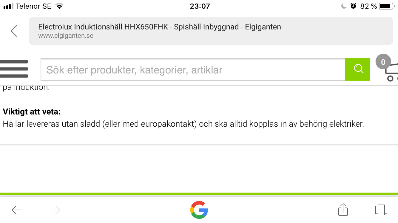

Dom har friskrivit sig ifrån detta genom att lägga in texten i bifogad bild.
Skall testa att ringa och se vad dom säger.
Men om jag tvingas fixa själv, kan någon svaret på mina två frågor?
Skärmdump från Elgiganten webbsida noterar induktionshäll levereras utan sladd och kräver installation av behörig elektriker.

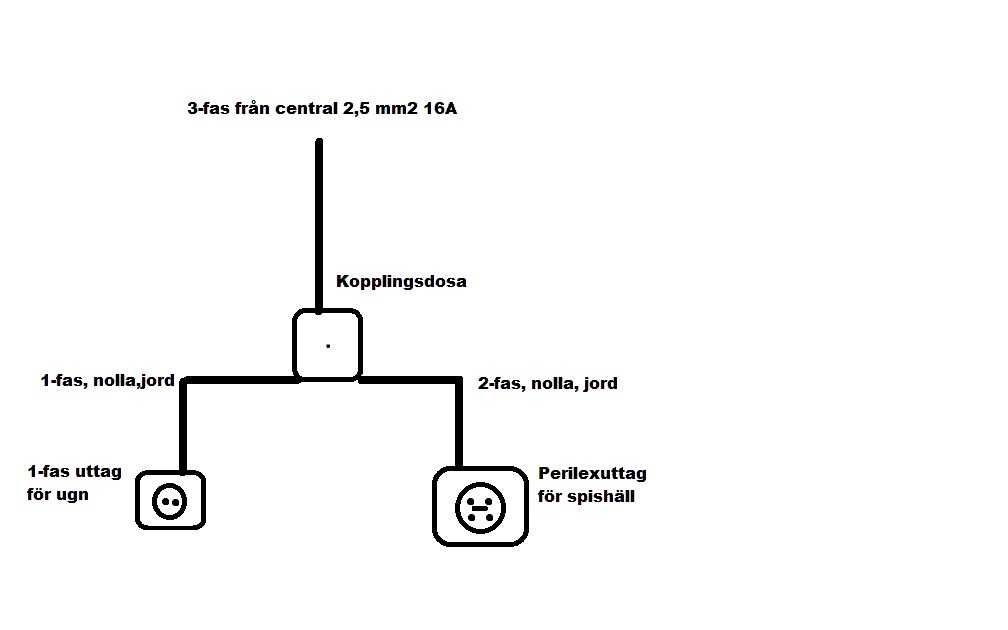

Om jag fattar dig rätt så kan jag koppla allt i den befintliga dosan där dagens perilexuttag sitter och täcker den med ett doslock. Därifrån drar jag sedan utanpåliggande kabel (2-fas,nolla,jord) till ett nytt utanpåliggande perilexuttag för hällen, och en utanpåligande kabel (1-fas,nolla.jord) till ett nytt utanpåliggande 1-fasuttag för ugnen. Se bifogad bild:

Nästan bra. Dra tre faser till perilexuttaget. Uttag ska alltid vara kompletta och fullkopplade för att inte orsaka problem. Man ska kunna anta att ett uttag "fungerar" för allt som man pluggar in där och det gör det inte om det saknas en fas.
Du får däremot se till att koppla stickproppen för hällen så att den använder L1 och L2 i uttaget, medan schukouttaget bredvid får den tredje fasen L3.
