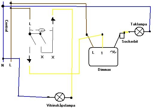

Har införskaffat mig en Dimmax 500 som jag tänkte koppla till min taklampa i köket via en Eljo dubbelbrytare. Där den ena knappen går till ett vitrinskåp och den andra nu är fjädrande och skall kopplas till min Dimmax.
Har jag tänkt rätt enligt följande schema?

Och hur fungerar Dimmaxen? Eftersom den har en fast fas plus en tändtrådkopplad till sig? Är det att när fjädrandeknappen sluter så sickas det en impuls som drar igång/stänger av dimmern?

har du kopplat rätt då? Fas från central in på L i strömbrytaren, nolla från central till lampan, Svart tråd från dimmern ihop med tändtråd som går till lampan, Brun tråd från dimmern direkt från fas (kan sättas på samma skruv i strömbrytaren som fasen från central), vit tråd från dimmern på pil ut på strömbrytaren?

Jag vet inte om jag är trött nu eller missförstår dig men sitter vita tändtråden från lampan ihop med den svarta från dimmern? Dom ska inte sitta i brytaren förutom om det är en skruv det står X på.-
Hmm....vi tar det från början igen.
Fas från central in på L i brytare
Nolla från central till lampa
Tändtråd mellan lampa och dosa för brytare (vit?) skarvad med svart från dimmer (inte något annat)
Vit från dimmer på pil ut i brytare
Brun från dimmer på L i brytare
Är vi på samma linje?

Nja...den svarta kabeln från dimmax ska sitta ihop direkt med den kabel som går till lampan från dosan (den som satt i brytaren innan dimmaxen kom dit) i brytaren ska det sitta på skruv L fas från central och brun från dimmax. Skruv pil ut vit från dimmax. Dvs att den svarta skarvas direkt ihop med tråden till lampan (möjligen kopplas ihop på skruv märkt X på brytaren.
Såhär....(gul linje = vit tråd)

Sen som Hempularen säger som jag inte tänkte på, lampan....det går inte med lågenergi tex och samma med brytaren, har du en dubbeltrapp så har du två skruvar med L och då måste du koppla över fas från ena L till den andra (men ena knappen kommer då tända upp och ner)
Så här ser det ut.
Gul kabel = Vit
Lampan är en vanlig 60 W glödlampa. Fjäder är på rätt ställe ingen spänning förrän man trycker på knappen. Dimmaxen sitter i takdosan då den inte får plats bakom brytaren.
Gul kabel = Vit
alltså, det ser ju rätt ut.
