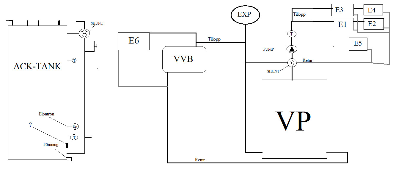

Skulle behöva lite råd och tips på hur man kan koppla in min ackumulator tank till min vedpanna.
Har inte tänkt använda mig av laddomat utan det blir Cirkulationspump och en elektrisk termostat som ska monteras på ett rör. har eventuellt möjlighet att använda en typ av termostat som sitter på pannan, som har använts när oljeeldning var aktuell. har tänkt montera bort varmvattenberedaren och montera dit en el-beredare istället.
Det som visas till höger är då alltså hur alla rör är dragna som det är nu ..

Ska du ta värmen till elementen från tanken? Annars måste du ju ha en pump till som skickar tillbaka värmen.

Någon form av termisk ventil eller shunt med konstanttemperaturreglering bör du nog ha mellan tank och panna.
