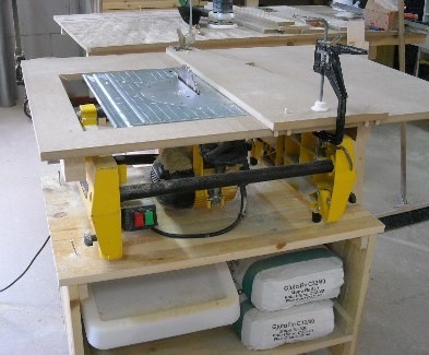

Ytan på verkstaden är inte stor. Då är få, bra och väl utnyttjade maskiner den bästa vägen framåt. En vändbar såg är flexibel. Det är själva grejen med dem. En DeWalt TGS172 duger till det mesta. Den är bara på 1500w. Så vassa klingor är nödvändigt om det skall klyvas tvåtumsvirke, men det går bra med lite tålamod. Då är den risiga klyvbredden ett värre handikapp. Har för min del löst det med att bygga ut bordet (se bild).

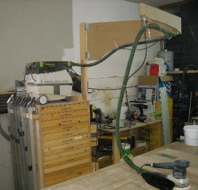

En bra puts är något som jag inte skulle vilja vara utan. Då behövs det också en bra damsugare. En bra förvaring för verktyg och skruv är inte heller dumt. Roligast förstås att göra den själv. Betydligt billigare blir det också. Jämför vad en Festool workstation komplett med ledade damsugarrör med elanslutningar kostar och min hemsnickrade (se bild). Tre spillbitar och fyra ledgångjärn från ByggMax, sammanlagt någon hundring. (Vill förstås gärna bortse från alla arbetstimmar och skivmaterialet till arbetsbänkar och lådor)
