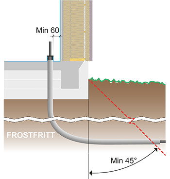

Vi håller på o bygger nytt fritidshus, vi har inte någon tvättstuga, utan badrum ska kombineras med tvättmaskin. Vi bygger med platta o vattenburen golvvärme. VVS firman vill att vi ska ha inkommande vatten i badrummet vid pannan. Är detta godkänt för att det är fritidshus? I villa ej godkänt. Tacksam för svar, plattan ska gjutas nu i veckan.

Om du syftar på om det är godkänt enligt Säker Vatten (vilket försäkringsbolag brukar luta sig mot) så är svaret ja. Har du ingen tvättstuga så går badrummet bra om man använder en genomföringshylsa och håller visst avstånd till vägg och andra ev. genomföringar.
Zackopojken
Är det kommunalt VA du ska koppla in ska du framförallt höra med VA-huvudmannen vad de ställer för krav på mätarplatsen där vattenmätaren ska sitta.
Annars finns det alltid vattenmätarskåp där mätaren kan monteras i väggen.

Ja, precis.
Gör man rätt så är det godkänt.
Puffar denna tråd. Jag hade för mig att vatten får ej komma genom golv. Stämmer inte det?
Hittar denna info på säkert vatten. Så det ska ju inte vara ngt problem. Illustration som visar installation av vattenrör med krav på isolering och placering enligt Säkert Vattens anvisningar.
