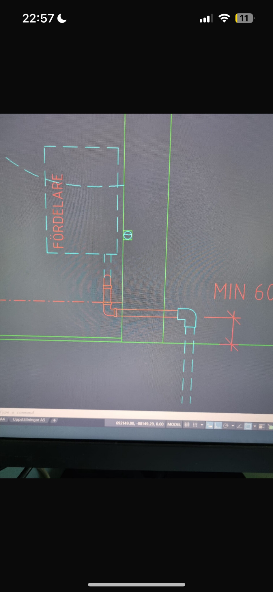

Hej, ska göra badrum och kök i fritidshus. Inkommande vatten från krypgrund. Hur drar jag inkommande vatten för att försörja badrum (och kök) utan att behöva komma upp genom golvet till fördelare i badrummet?
Kan jag komma upp enligt bilden med Pem-röret i köket, som ligger vägg i vägg med badrum, 90 graders rördel där så jag kommer in i badrummet genom väggen?
Får man ha den typen av kopplingar i icke tätskikt-zon som det blir i detta fall, om 90-gradaren hamnar i köket.
