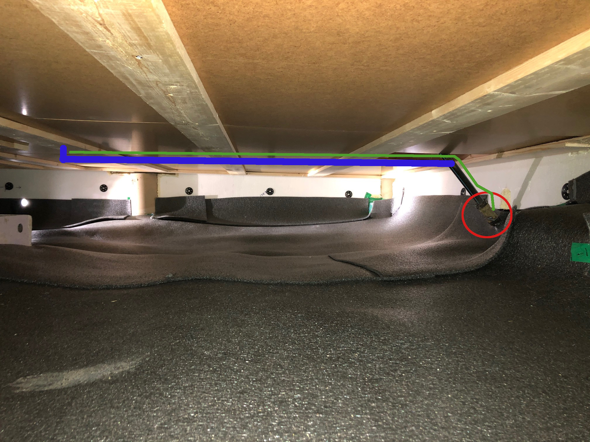

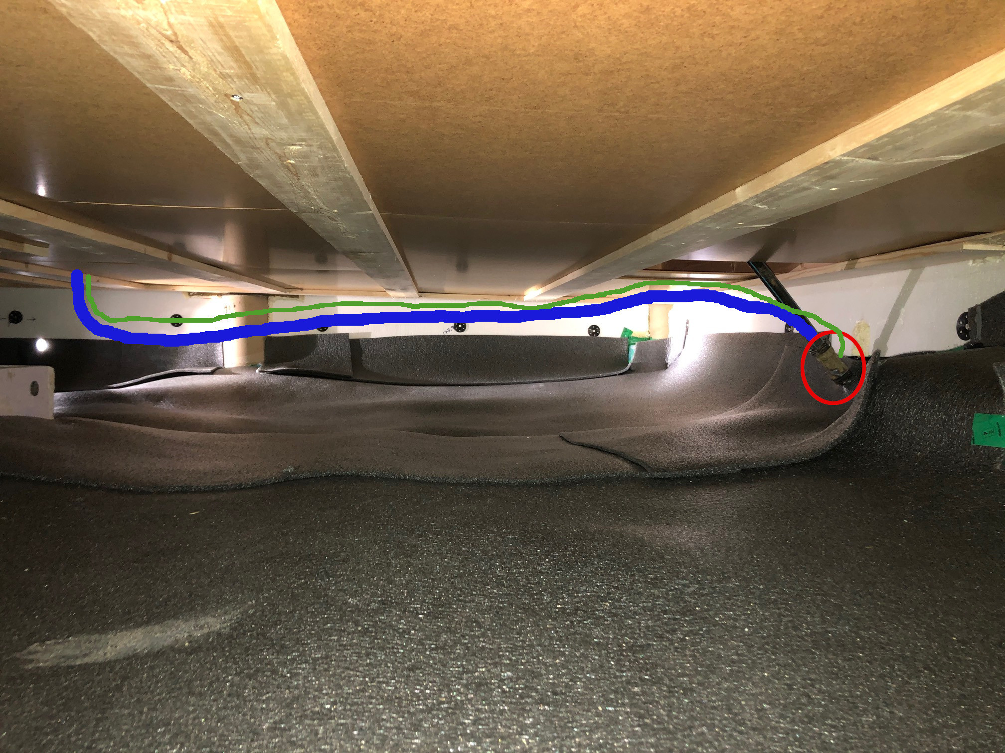

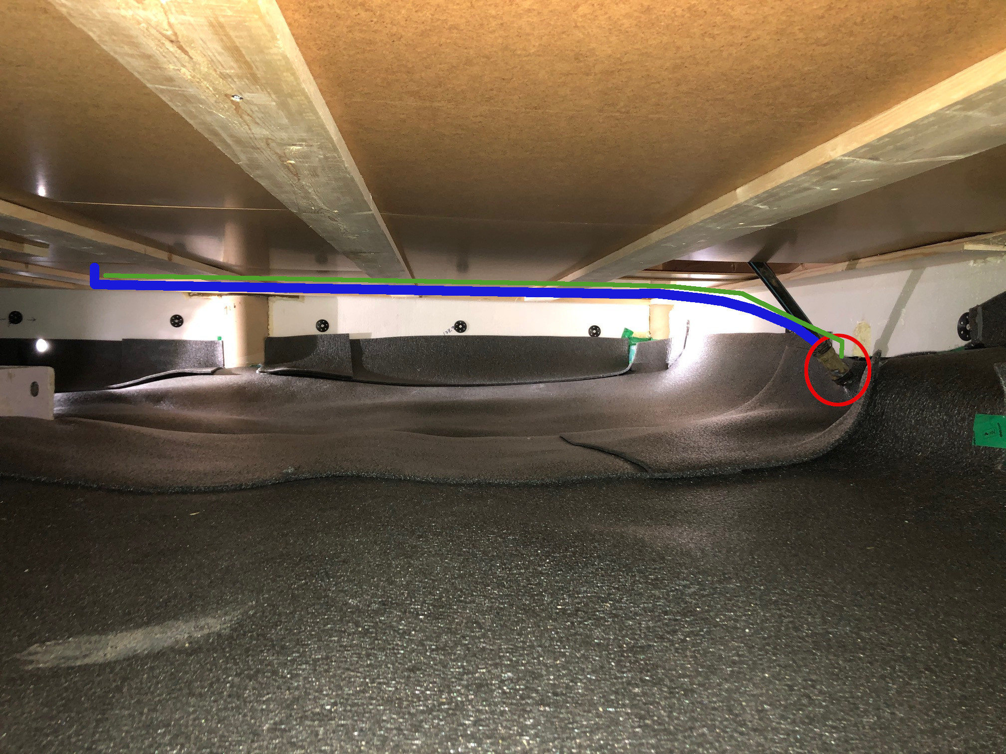

Håller på med en totalrenovering av ett fritidshus och har nu kommit till steget att få upp inkommande vatten (32mm PEM) till den vägg där jag tänkt att placera vattenmätarskåpet (angränsande våtrum med golvbrunn). I dagsläget kommer slangen in i ca 45 graders lutning och det sitter en rak PRK-koppling ganska långt ner (inringad med rött i bilderna). Den inkommande vinkeln går att justera något om det skulle behövas. Slangen kommer att gå upp i en vägg ytterligare ett par fack längre bort.
Eftersom slangen just utanför huset (fram till servisen) inte ligger på frostfritt djup (la dock en 70mm XPS-skiva ovanpå) och vi inte kommer att nyttja vatten dagligen där vintertid hade det känts bäst att kunna ha en värmekabel i den.
Då det redan finns en befintlig rak PRK-skarv på den inkommande slangen tänkte jag att det bästa alternativet för att få i en värmekabel kanske är att byta den raka skarven mot en PRK-Y-koppling där värmekabel kan matas ned. Värmekabeln får sedan löpa utvändigt längs PEM-slangen (innanför rörisolering) tills den går upp genom väggen. Låter detta som ett vettigt alternativ?
Det jag sedan funderar på är den resterande dragningen i krypgrunden. Ska man först använda en 45-gradersvinkel för att vinkla om slangen horisontellt och sedan använda en 90-graders-böj för att gå upp genom väggen eller bör man försöka böja slangen utan skarvar? Det kanske går att skippa 45-gradersböjen och bara använda en 90 när den ska upp genom väggen? (Se bifogade bilder för alt 1-3)
Om det ska skarvas ytterligare i krypgrunden bör man då använda PRK, elektrosvetsmuff eller något annat?
Tacksam för feedback!
Alt 1:
Alt2:
Alt3:

En Y-koppling kostar skjortan , grannen köpte en på grund av platsbrist, har för mig att gick på ca 1300kr, bättre då med ett T som kostar minst 50 % av den, V-kabel in på raka delen och vatten ut på 90 grader delen, vatten går dit man leder det. Givaren för V-kabeln placeras på det förväntade kallaste stället
Tack! Jag har dock redan en Y-koppling som sitter monterad ovanför bjälklaget i dagsläget. Skulle eventuellt kunna återanvända den om det är möjligt. Antar att man då byter plastmuttrarna som klämmer PEM-slangen till nya?
Någon som har någon ytterligare synpunkt på de olika lösningsförslagen?
Nej inga synpunkter som sådant, då ska V-kabeln gå in på den raka delen och inte in i 45:an som en del montageanvisningar säger, i Y:et finns det lite vassa kanter som inte är bra, kabeln kan vibbrera i den och skava sönder i vattenströmningen. En V-kabel ska inte monteras i knän oavsett plast eller metall
