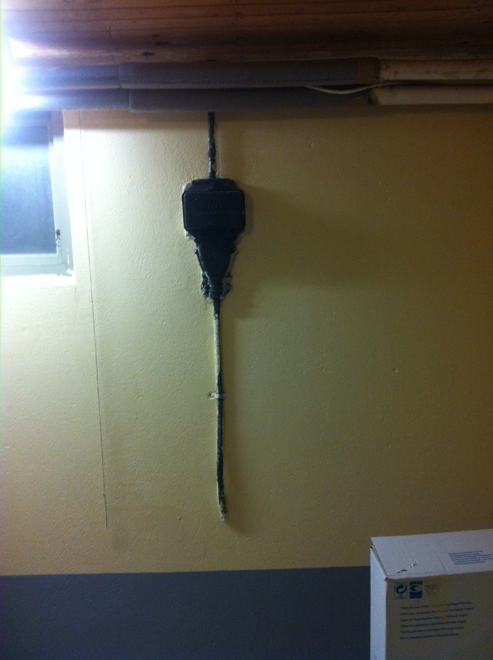

Jag sitter i planeringsstadiet för att bygga badrum i källaren. Ett av de första problemen är att den inkommande elen i huset kommer in i det aktuella rummet.
Jag har tänkt att bygga nya innerväggar med 45 mm stålreglar och spånskiva och gips för att kunna bygga in vatten och elledningar.
Är det tillåtet att bygga in den inkommande elledningen?
Det sitter idag en gammal säkringscentral med tre huvudsäkringar på kabeln men det sitter ju även huvudsäkringar vid elcentralen och det finns jordfelsbrytare. Måste man ha den gamla säkringscentralen? Den bygger så mycket och det är ju dumt att bygga in en säkringscentral.
Går det att ta bort den och sen bygga in kabeln?
Om man inte får bygga in den går det att dra in den i ett intilliggande rum men det skulle medföra att jag får gräva på utsidan av huset vilket jag helst vill slippa.
Bifogar en bild på kabeln och säkringscentralen.

Var sitter elmätaren? Om du har elmätaren i huset är detta nätägarens kabel.
För det andra, var kommer kabeln att hamna i relation till duschen? Den måste hamna minst 120 cm ifrån, i ett område av badrummet som kan betraktas som torrt. Det är svårt att bedöma på bild. Det finns krav att alla gruppledningar i ett badrum ska skyddas av en JFB. Det står ingenting om huvudledningar, men det är ju klart olämpligt om fördelningslådan hamnar på ett utsatt ställe och är lätt att öppna locket på.
Troligen är det en gammal pappers- och oljeisolerad kabel som går ned i marken, därav den stora lådan. Det är mao troligen inte enkelt att göra en mindre synlig skarv.
Om allt grönt så långt, visst får du bygga in kabeln. Den är ju redan en del av huset. Skulle den behöva bytas är det ju lämpligt att låta den vara och förlägga en ny på ett annat ställe. Lådorna måste dock gå att komma åt.

Okej då är det alltså nätägarens kabel. Elmätaren sitter längre in i huset tillsammans med elcentral och jordfelsbrytare. Får man greja med kabeln då eller måste nätägaren komma hit och göra jobbet?
Kabeln kommer in precis där dusch och bastu är tänkt att vara så avståndet 120 cm klarar sig inte.
Men räknas det inte som torrt utrymme i inbyggnaden om jag nu bygger in kabeln med metallreglar spånskiva och gips + tätskikt?
Vad går det att byta säkringslådan mot? Någon typ av skarv måste ju till om jag tar bort den.

Det finns risk att nätägaren kräver att mätaren flyttas till ett utomhusskåp om man skall flytta kabel och servislådor.peternicklas skrev:
Att montera ett yttre mätarskåp är en stor fördel i framtiden eftersom allting blir kundägd utrustning i huset som husägaren kan förändra efter eget behov ( med hjälp av en elektriker).

Ja, lådan tillhör ju serviskabeln och den får ingen elektriker ta bort utan kontakt och samordning med nätägaren och jag tvivlar ju starkt på att nätägaren kommer godkänna att man gör en krympskarv på servisen och sedan bygger in det hela i väggen. Dom kommer antagligen, som Tobbe är inne på, kräva att man flyttar ut elmätaren till ett fasadmätarskåp och tar bort den servislådan. Då bekostar dom ny serviskabel, omkoppling och flytt av elmätare, medans du får bekosta grävning och elektriker för att dra en ny kabel från fasadmätarskåpet till elcentralen.
Detta är den bästa lösningen, dock naturligtvis även den mest kostsamma.

Bygg inte in sådant gammalt sk*t.
Det är inte värdens vallgrav du behöver gräva...
Kostnaden bör inte bli hur stor som helst, i jämförelse vad det kostar att göra badrummet.
Säkringslådan är din anslutningspunkt, ägogräns. Säkringslådan och allt efter är ditt utom själva mätaren.
Svårt att se på din bild men det kan vara en oljekabel in i huset. Ser så ut på kabelboxen in i säkringslådan.
Har du tre mätarsäkringar (huvudsäkringar) vid mätaren? du skrev så i tidigare inlägg.
Om du har tre mätarsäkringar vid mätaren, då är de tre säkringarna i källaren servissäkringar troligtvis på 25A.
Är det så ska gå bra att behålla nuvarande mätarplacering.
Då är det bara att gräva ner till kabel samt skarva in en ny kabel till mätarplatsen. Eventuellt säkrar elleverantören ner i kabelskåpet från 35A till 25A, svårt att veta vad det sitter där idag.
Är det så att du INTE har tre mätarsäkringar vid mätaren, Då är säkringarna i källaren dina mätarsäkringar (Huvudsäkringar) då kommer elleverantören troligtvis försöka få dej att sätta upp ett fassadmätarskåp.
De kan gå övertala dem att få sätta upp en ny mätartavla med plats för mätarsäkringar inne i huset, men de har säkert invändningar mot detta.
Ta kontakt med en elfirma gå igenom vad du vill ha gjort, de sköter kontakten med elleverantören. begär sedan en offert. alternativ ta dit elleverantören och förklara vad du vill ha gjort, och fråga efter vilka alternativ de godkänner.
Vill du hålla nere kostnaderna gör grävningen själv, ta hål i väggar efter elektrikerns anvisningar.

Det finns inget som heter huvudsäkringar... men det är de vanligtfolk i dagligt tal pratar om.
I kabelskåpet heter de Servisledningsäkring
Kabeln från skåpet in i fastigheten heter Serviskabel
Har du säkingar i källaren + vid mätaren, så heter säkringarna i källaren Servissäkring
Har du inga säkringar vid mätaren så heter säkringarna i källaren Mätarsäkringar
Säkringarna före mätaren heter Mätarsäkringar och mätarsäkringarna är avgiftsgrundande.
Kan vara bra att veta vad allt heter om man ska prata med elleverantören själv....
Det är serviskabeln du vill ha skarvad och omdragen, och servissäkringarna du vill ha borttagna

Bra beskrivning. Vill tillägga att huvudsäkringar nog ofta finns ändå, sådana som skyddar en huvudledning. De sitter då efter elmätaren. Begreppet används dock felaktigt när mätarsäkringen avses.
Instämmer med Bo.
Det jag förklarade var endast fram till mätaren, dvs där nät-ägaren blir inblandad.
På fastighetsägarens system efter mätaren kan självklart huvudsäkringar finnas, med de är ingenting nät ägaren har med att göra.
Kabel som matar en annan central = Huvudledning
Säkringar i matande ände som skyddar huvudledningen = Huvudsäkringar
