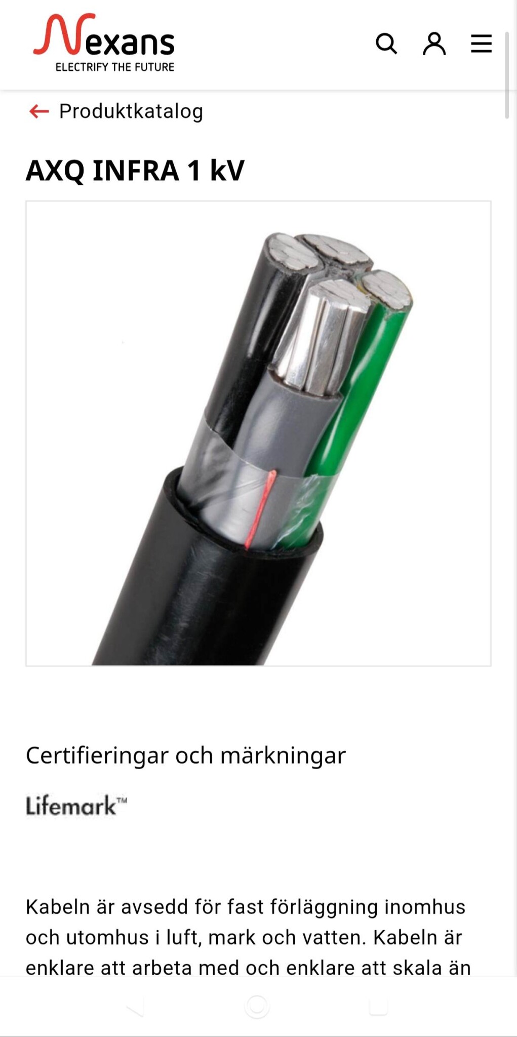

Vet ej om det är enfas eller 3fas. På kabeln står det AXQ INFRA 1kV 16160 Ds2s2a2 NEXANS
Lars Enberg
Med allra största säkerhet är det en kabel för trefas, nolla och jord eller tre faser och pen ledare
Det tycks vara en PEX isolerad lågspänningskabel. Trefaser och PEN. Aluminiumledare. Från 24 till 240 mm^2
Ymp och 1 till
Finns det inte strömförande kablar lite överallt?
D Dilato skrev:
Det är en 4 ledare aluminium med gulgrön PEN.
[länk]
ok och inga magnetfält från den?
ericla och 3 till
Det finns fält runt kabeln MEN dom är så låga att dom inte kan skapa några som hest problem. Det är betydligt större fält runt klockradion, mikrovågsugnen, hårtorken mm
Jodå, men inte starka eller farliga.
Revhiet1 och 1 till
Tack för svar! Min unge har sitt rum där ovanför kabeln men då är det lugnt alltså.
