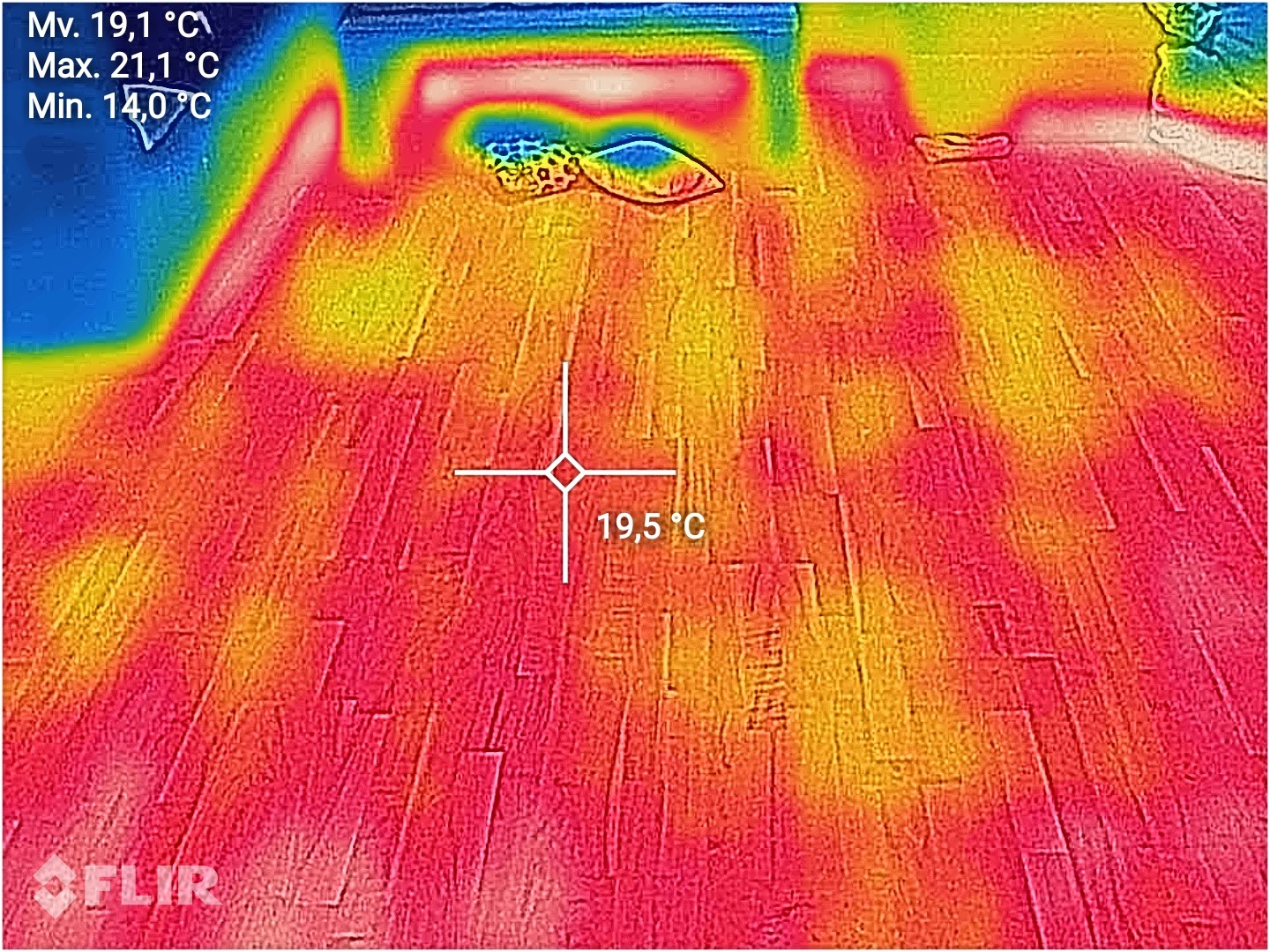

Vi har ett välisolerat hus från 2010 med en Nibe frånluftsvärmepump. Golvvärme på både nedre-(helgjuten platta) och övre plan. Sedan vi gjorde klart övervåningen och justerade in ventilationen till rätt flöden så får vi inte riktigt upp temperaturen i huset. Växelventilen i värmepumpen är bytt och alla värden från pumpen verkar rätt (framledningstemp mm.) Ligger på kurva 4 förskjuten +2steg

I morse var det ca 19 inne. Tog lite bilder med värmekamera.

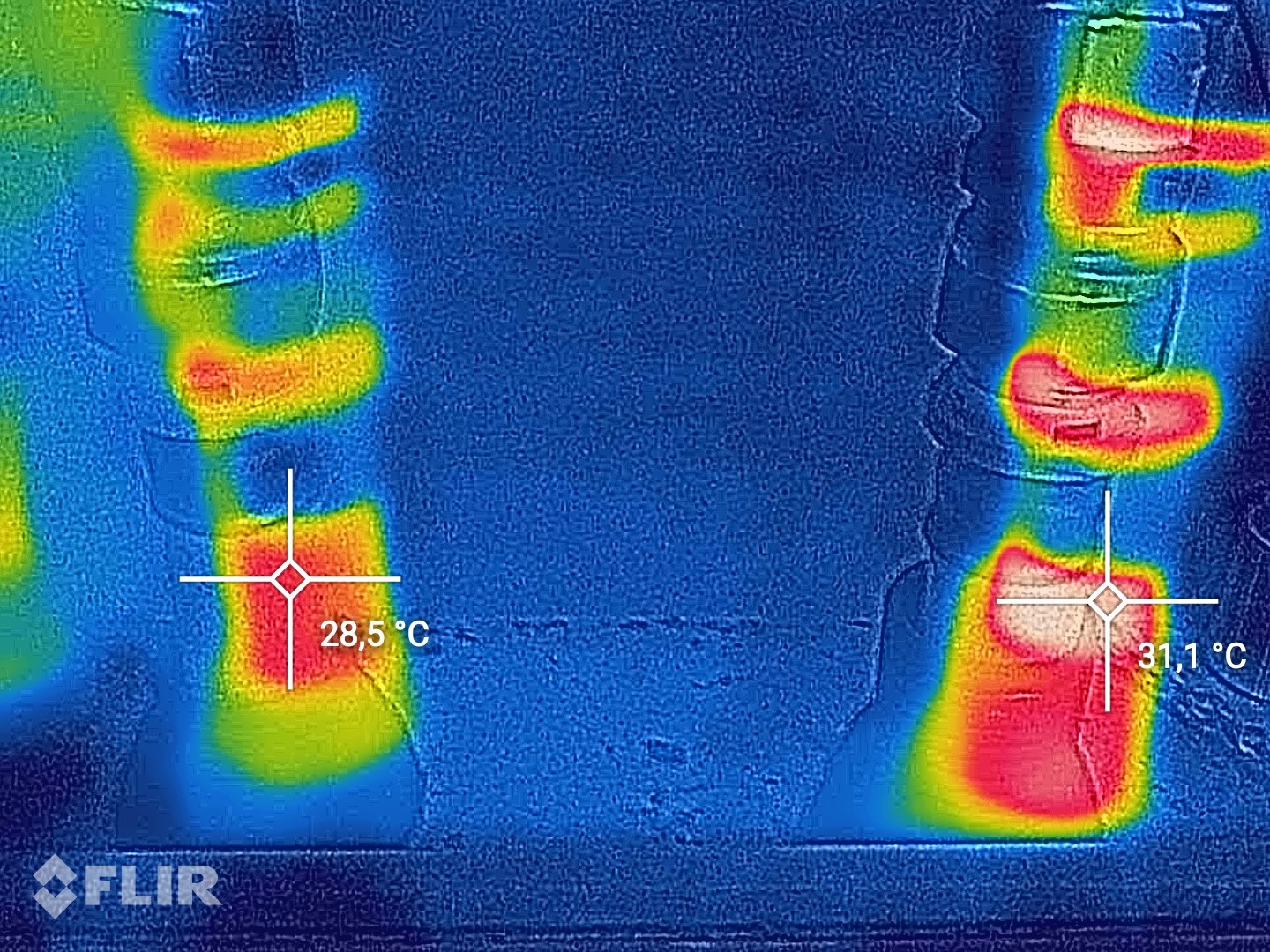

In och ut i fördelaren nere
Värmekamerabild som visar temperaturfördelning med mätvärden 31,5°C och 29,6°C på golvvärmefördelare.

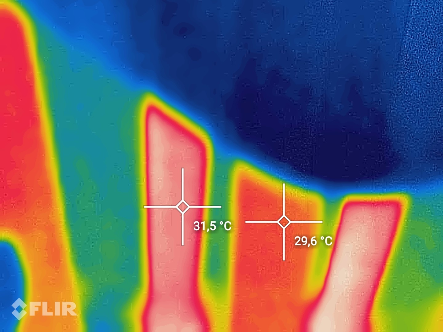

in/ut mätt på rören till en av slingorna

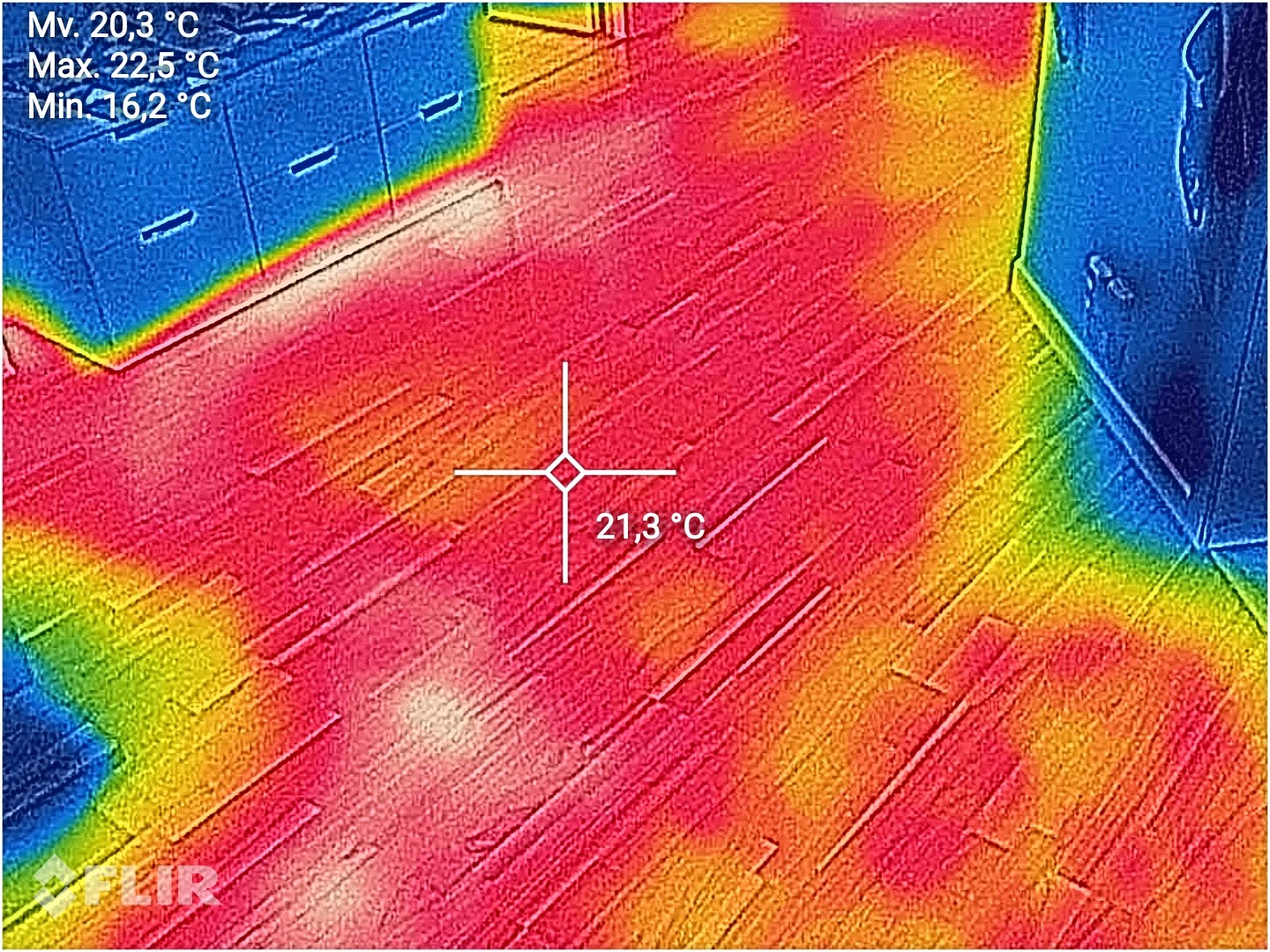

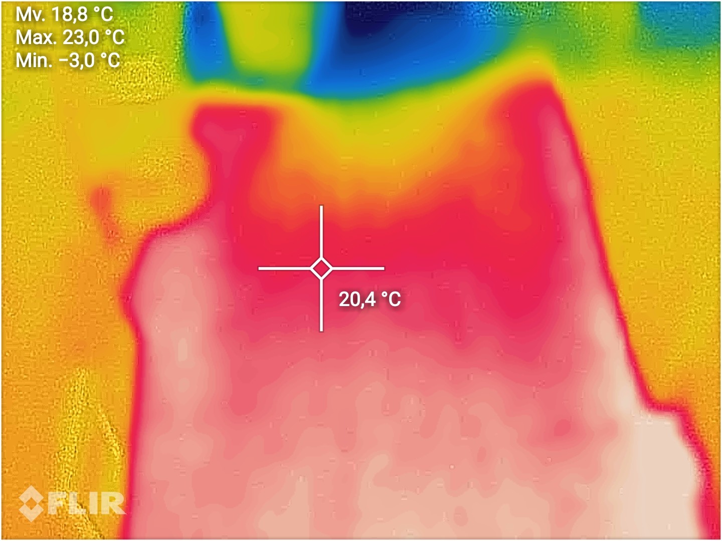

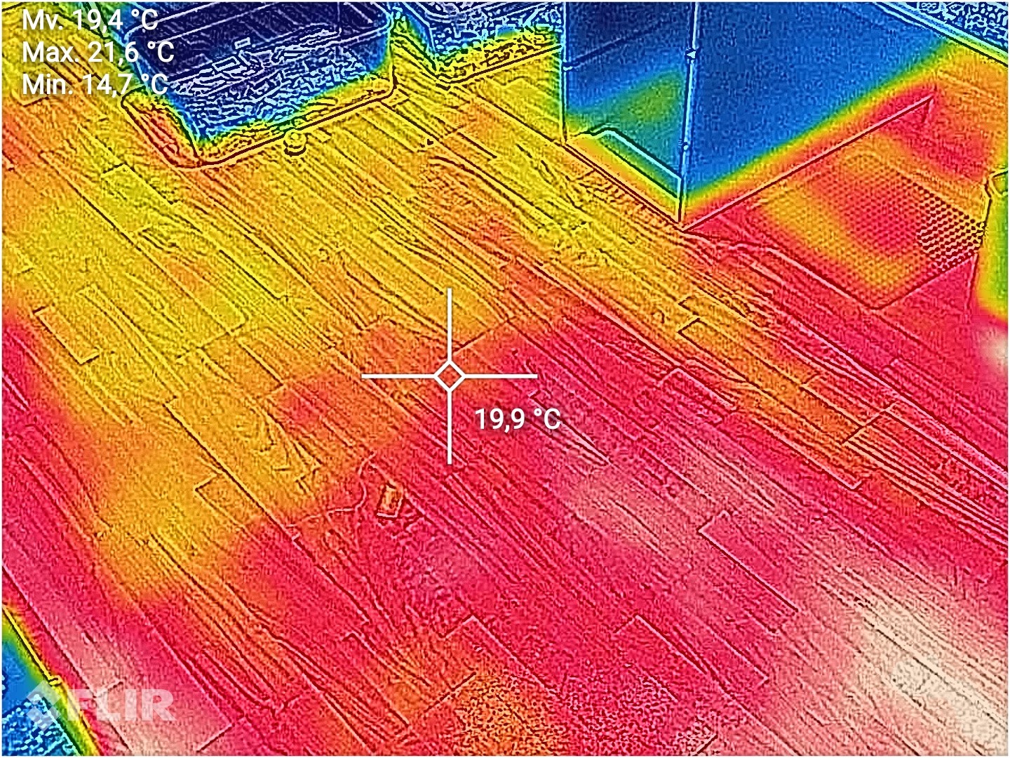

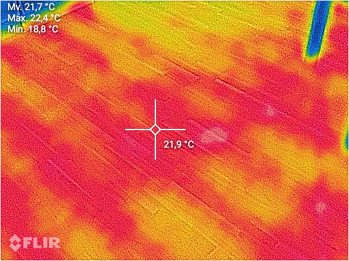

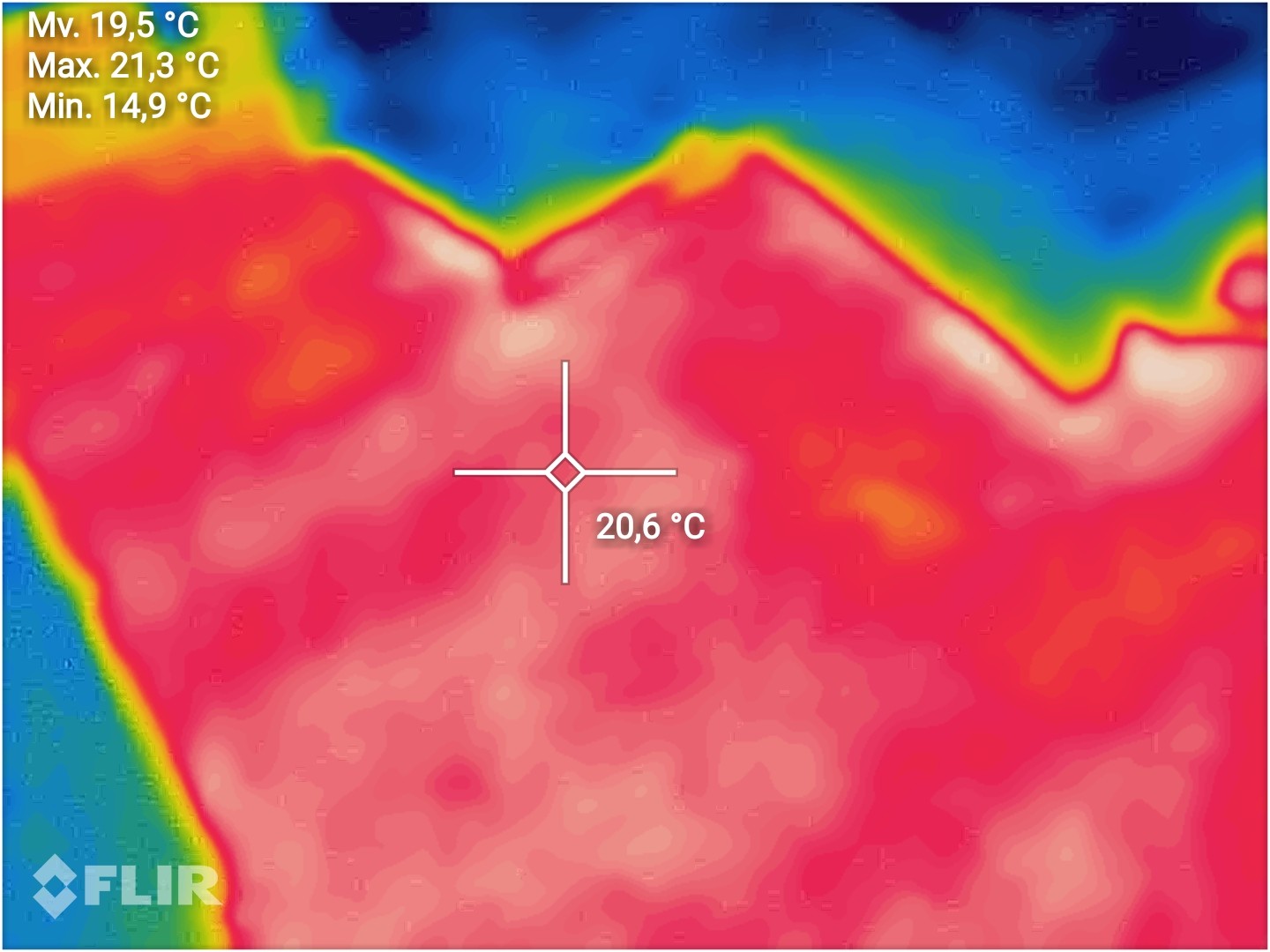

golvtemperaturer nere

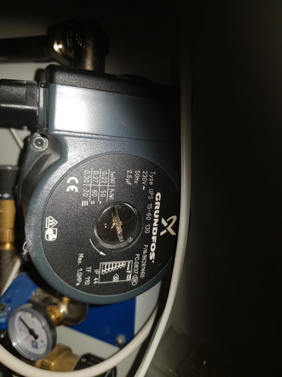

Sitter en sån här cirkulationspump i värmepumpen och i fördelarskåpet nere
Cirkulationspump märkt Grundfos installerad i ett värmefördelarskåp.

Vad bör yttemperaturen på golven vara i förhållande till innetemperatur? var ca -12 när bilderna togs
Kan cirkulationspumpen i värmepumpen vara för klen för att driva bägge våningarna?

2 pumpar 1 i VP och en i fördelarskåpet , dåligt med värme , är rören med mätarna varmast , sitter bara en termometer på första fotot och ingen på nästa , svårt att se skillnad temp in ut per fördelare , går att se sammantaget i VP

Men borde inte en framledningtemp på 36grader ge en högre yttemp än 20-21grader?
Beror nog på var den tempen finns , i utgången på slingorna eller i VP
45 ut ger ca 27 i golvet om det är betongplatta. Så dina värden stämmer nog.

Ja det är vad golvvärmen skall ställas på max. Jag menade att det stämde rätt bra med vad ts hade på golvet vid 36 ut.
jojo123
Vad får du ut på slingorna för temp? Har du ut samma temp från VP som på slingorna?
Fördelaren har en shuntning i sig. Kan vara att det spär ut med returvatten helt i onödan då du bara har golvvärme.
Ser också ut som du har ett flödesproblem.
Hmm, jag fattar inte hur det är kopplat.
Varför har ni en shunt på ett system med enbart golvvärme? Man brukar blanda in shuntar när man ska blanda element (högtemp, lågt flöde) med golvvärme (lågtemp, högt flöde). Har man enbart golvvärme är shunten endast i vägen.
