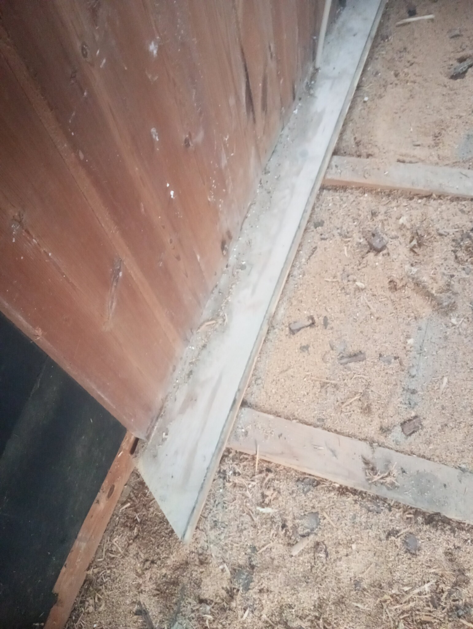

Kommer med update. Jag orkade inte ha kvar golvet och hålla på fast jag brhöver golv medans jag renoverar.
Detta var ett mycket bra drag, det satt i golvplankorna. De plankor mot väggen luktade otroligt mycket.
Rev ut golvet och lukten förbättrades omedelbart.
Jag vill verkligen hoppas att man kan behandla trä för det är en tvärgående balk där bjälklagsreglarna hänger i som har ett parti typ 30x10 cm som luktar fan.
Har kört CatOff ordentligt innan jag drog men glömde täcka med plast.
