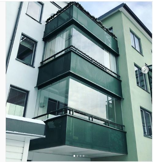

Balkong på byggnad med glasräcken som är öppen på ena sidan utan vägg, exponerad för vind.
lägg märke till här att min balkong är ungefär som denna! MEN jag har inget vägg (grannes vägg blir det i bilden) i balkongen utan balkongen får "vind" från alla håll.
