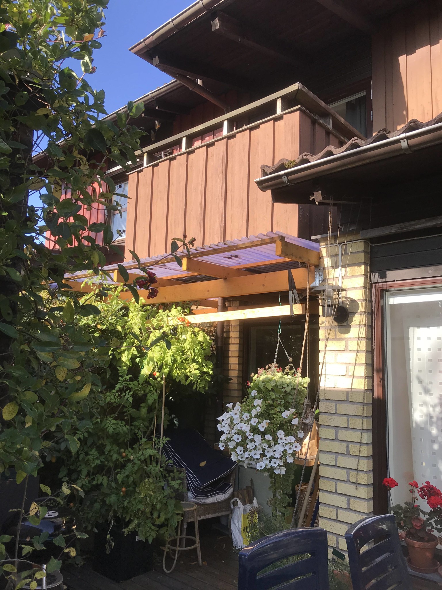

Vi har ett mellanrum ”Smatten”, mellan tegelväggar, ena mot grannen.
Br: 185+158=343 cm
Djup: 178 cm
Jag funderar nu vad som krävs (troligen bygglov
om vi vill ha en vinterträdgård som klarar tropiska växter, typ minimum +15° C, eller ett orangeri för medelhavsväxter med ca +5 till +12° C.
Vi bor i Stockholm I radhus fr 1978 av tegel och trä. 3 Varma vägar finns. Golv idag: Tryckimpregnerad altan (större än smatten): Ca -20 cm under vardagsrummets golv, på betongplattor, ingen isolering neråt. Nuvarande tak av korrugerad plast. För att hålla plusgrader behövs kanalplast, ljusgenomsläpp är ett krav. Balkongen ovanpå tar bort ljus av rummet innanför.
Vilken standard behövs på inglasning, takmaterial och golvkonstruktion, för att man skall kunna sitta i rottingstolen under sena höstar/ tidiga vårar och för att övervintra våra växter utan att använda direktel? Övriga tips och erfarenheter emottages med tacksamhet.

Det kan bli så, med värmen. Bra att tänka på även när man installerar kanalplast, eventuellt någon lucka i taket? Men då blir det knepigt att täta den. Alternativt någon typ av vädrings spalt eller lucka ovanför främre takbjälken. Om man är bortrest kunde det rentav vara bra med en automatisk vädringslucka typ som i växthus? Smatten skyms vintertid av ett trädgårdsförråd bara en och en halv meter ifrån mot S, men sommartid går solen över förrådet och träffar rakt in i alkoven.J Jönas skrev:
Idealet skulle vara att vi sommartid skulle kunna få t.ex. egen paprika - som är jäkligt att få att lyckas, i uterummet.
Men tips på vilken standard glasdörrar tak och golv skall ha i orangeri respektive tropisk vinter-trädgård mottages tacksamt.
