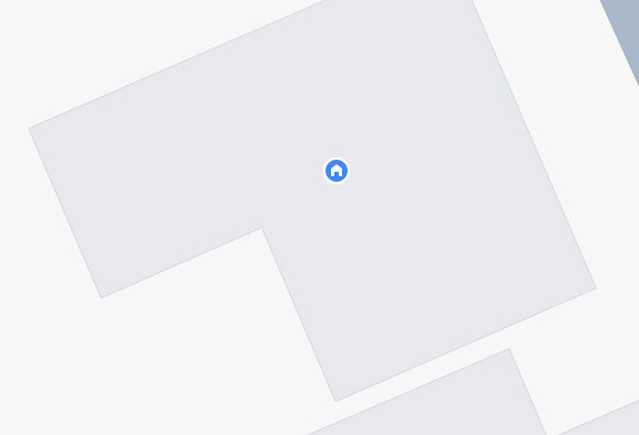

Vi har ett L-format 70-talshus med en uteplats som ligger på insidan av L:et. Denna plats vill vi bygga om till ett uterum som också kan fungera som orangeri, där vi kan odla växter. Eftersom tomten i övrigt inte är jättestor vill vi utnyttja ytan maximalt, men vi vet inte riktigt hur vi ska ta det vidare.

- Vi har en rund spa-pool som vi gillar mycket, men vi är osäkra på om den ska flyttas in i uterummet (tar mycket plats) eller om den ska placeras på ett nytt trädäck utanför.
- Det är ganska rörigt just nu – vi ber om ursäkt för bilderna.... 😀 En av bilderna är från en fin sommardag för många år sedan när vi köpte huset. Sen dess har vi fixat tak + solceller + fönster + dörrar, som då inte syns på den bilden.

2. Första steget är att ta reda på i detaljplanen vad ni kan få lov att bygga till.
Andra steget att prata med en bygglovshandläggare på kommunen om ni har uppfattat detaljplanen på rätt sätt.
Om det fortfarande ser ut att kunna gå att bygga till på önskat sätt kan du kontakta en arkitekt eller en byggkonstruktör för att få hjälp med bygglovshandlingar och när bygglovet gått igenom med det som behövs till startbeskedet.
När bygglovet är klart är det ett lämpligt tillfälle att kontakta en byggfirma.
1. Orangeriet måste förstås vara välventilerat, annars börjar även växterna att mögla.
Tänk på att det blir mycket mörkare inne när det blir ett rum utanför.
Ventilationen inne kan behövas ändras eftersom tilluften inte får komma från orangeriet.

Det känns lite som att ni vill allt.
Det är inte fel, men kanske svårt att få till.
Vad sägs om att bygga ut gaveln bredvid till ett växthus/orangeri?
Då får ni en klassisk orangeriavägg att odla mot och att orangeriet har access till er uteplats på ett begåvat sätt.
Ni har en väldigt fin uteplats som den är, så komplettera istället.

@Workingclasshero Tack för svar! Vem vill inte ha allt?! Nej men vi känner lite samma, vi är i drömstadiet och behöver landa, konkretisera för att kunna komma vidare.
Bra tanke med orangeri vid gaveln istället!
@BirgitS Tack för svar! Många bra poänger. För oss blir det nog lite höna-ägg-situation för att ens kunna börja bygglovsprocessen, när vi fortfarande inte riktigt vet vad som ska byggas. Också väldigt bra poäng med ljusinsläpp, då vi inte har så många fönster i det rummet utöver uterummet.

Att börja med detaljplanen och få det klarlagt vad ni ens får göra är nog bra i alla fall. Framgår det att ni inte alls får bygga till eller bara 5 kvm. så blir det ju inget uterum som är större än attefallstillbyggnadens 15 kvm. Eller om ni inte får bygga till i vissa riktningar så får ni utgå från det i era planer.
En arkitekt är bra på att förstå detaljplaner och komma fram till vad som går att göra utifrån den och era önskemål, samtidigt som hen tar hänsyn till sånt som ljus och ventilation av befintligt hus.
