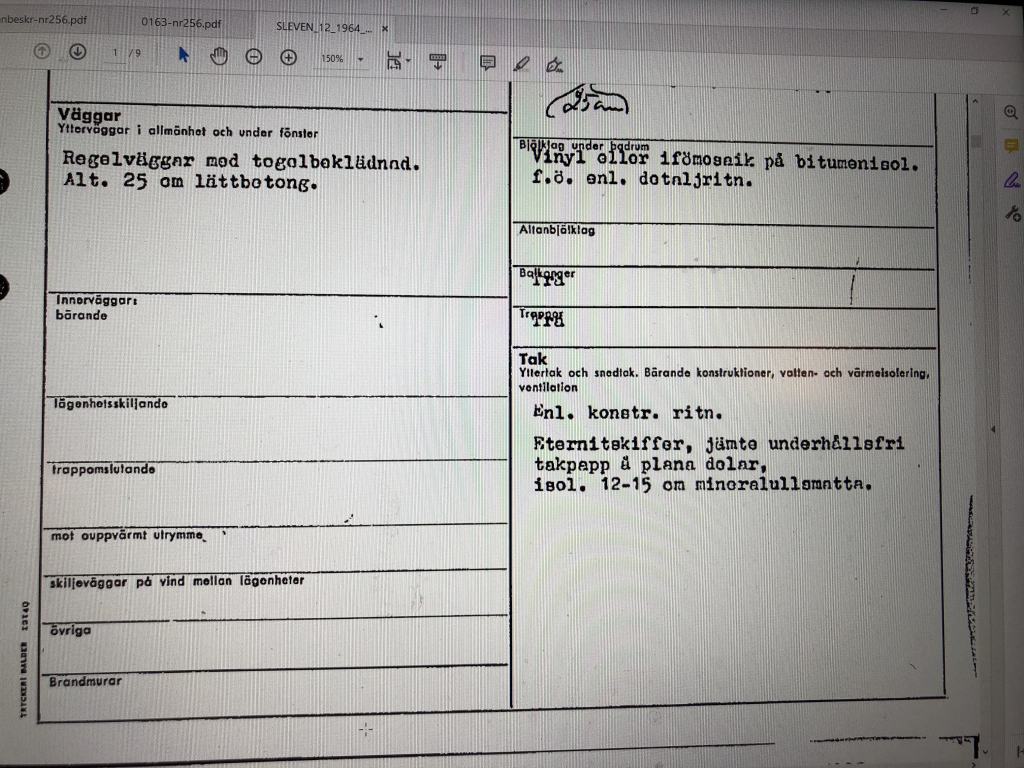

ska titta på ett hus där det finns uppreglade väggar och golv i källaren, täta ytskikt direkt på grundmur osv och ”avvikande lukt” noteras enligt protokoll samt kalkavlagringar etc. Där står också om vägg, golvkonstukttion och ”eventuella syllar” kan drabbas av skador. i borrhål i golv finns plastmatta, spångolv, isolering, plastfolie och betongplatta.
vi är helt beredda på att riva ut allt och lägga ventilerade golv etc. Men det vore nice att veta att det inte fanns ingjutna syllar, som ju skulle komplicera det hela ytterligare.
Såhär ser bygglovshandlingar från bygget ut. Här verkar det (väl) som det inte finns syllar i grund?eller vad säger expertisen i detta forum?
Bild av en bygglovshandling med tekniska specifikationer för grund, lör, yttre grundmur, isolering, och bjälklag.
Skärmdump av bygglovshandlingar med tekniska detaljer och konstruktionsnoteringar för hus.
