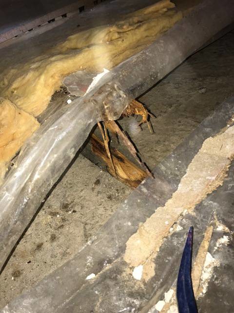

Peta ur så mycket som möjligt och gjut , finns någon flisa eller bit kvar under stocken , så har det ingen betydelse
Det går ca 1,5 m in i värsta fall men jag skall borra ut så mycket som möjligt till helgen. Får hoppas att det inte blir problem i framtiden. Huset mår otroligt mycket bättre nu när alla reglar och skit som låg i golvet "nästan" är borta. Bara cellplastisolering och gjutning kvar snart :)

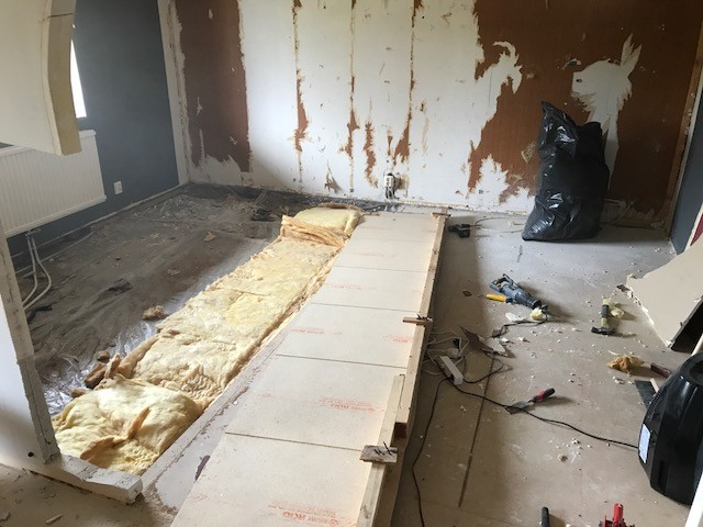

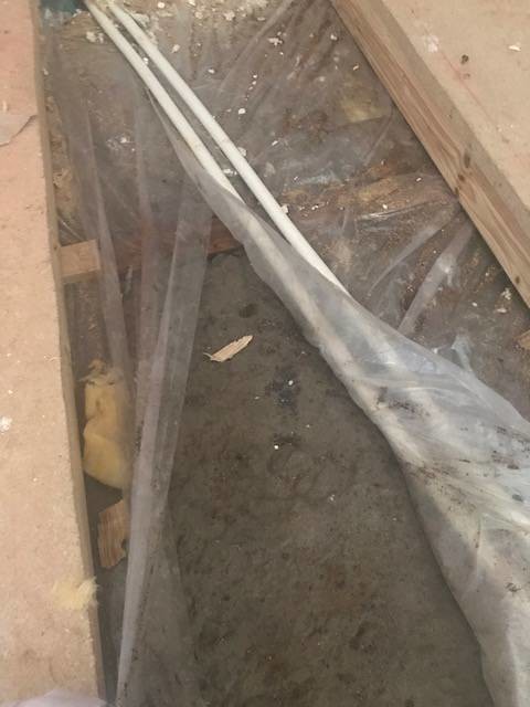

De gjöt in dessa för att spika fast ovanpåliggande reglar med isolering mellan och spånskivor på. Lägger upp lite bilder på hur det såg ut innan.
Liteavvarje
Så här såg det ut innan :)
Oöppnad byggplats med synliga träbjälkar och plastöverdrag på marken före renovering.
Trasigt träbjälke och isolering under golv med synliga kablar och rör innan renovering.
Renoveringsprojekt innan arbete, rum med borttaget golv och väggskiva, isolering synlig.
Försök få bort så mycket som möjligt, se till att det är torrt och gjut igen. Om dom är murkna där under kanske det går att få bort mer med högtryckstvätt eller liknande? Det kräver dock att du har tid att låta det torka ut ordentligt efteråt.

Jag hade exakt samma problem men hade kanske tur för det visade sig att mina inte satt som berget. Jag tog ett litet bräckjärn och slog fast i plankan. Sedan kunde jag knacka på järnet och få plankan att millimeter för millimeter röra sig utåt.
Wow, sådan tur har inte jag. Mina sitter riktigt hårt i betongen ca 1,5 m in med murstocken ovan. De sitter också spikar genom betongen från sidorna som håller dem på plats.
