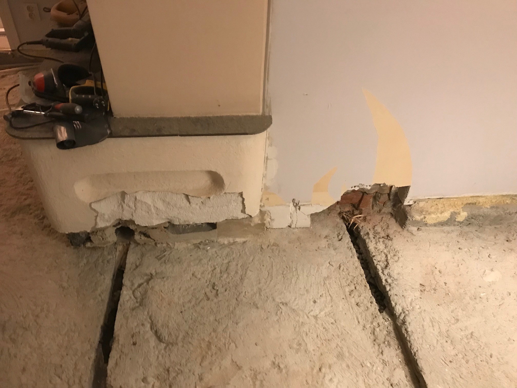

Tänkte se om det är någon här som kan tipsa mig om hur jag skall gå vidare.
Jag har ett klassiskt sutteränghus från -74 med 12 cm nedsänkt platta på mark på större delen av bottenplan. Har precis brutit upp ca 60m² av ingjutna reglar, byggplast, golvreglar, isolering, spånskivor och golv. Allt bra så långt tills jag kom till murstocken. Galningarna har byggt skorstenen samt vidliggande öppen betongspis ovanpå två ingjutna träreglar ca 1-1,5 m långa. Det är 45x45 reglar av vanligt ej tryckimpregnerat trä.Jag har bilat upp ca 10 cm in vid den ena regeln men insett att det är svårt att försöka få bort dem på de sättet.
Reglarna är lite halvmjuka och luktar halvunket.
Frågan är hur mycket problem det blir senare om man gjuter in dem. Någon som har erfarenhet av detta?

enklaste svaret. få bort allt. = större bilmaskin för att underlätta. vad bilar du med nu?Johannes J skrev:

annars får du försöka få bort så mycket som möjligt.
Tack för svar. Jag har bara testat att bila med borrhammare. Även om jag har en större bilmaskin så kommer jag förmodligen inte att komma så långt in utan att riva halva skorstenen. Frågan var lite hur stor risk det är att lukten sprider sig ut om man gjuter igen det?henke_benke skrev:

Jag skulle tro att det är ok att kapsla in det. Men lita inte på mig.
Hur lång sträcka är det som inte går att komma åt? Kan det gå att borra bort regeln med lång borr?

risken finns alltid.Johannes J skrev:
å det är ingen galning. ett tag var det så man byggde.
Hur stöttar dom skorstenen , är det murat ända ner mot betongen
Är det så har dom ingen bärande funktion , sprätta ut så mycket som möjligt och gjut dom
händer inget dom är inkapslade

ingjutna. = platta där reglerna är ingjutna. sedan uppmurad på dettaL Liteavvarje skrev:
Hacka ur det du kommer åt och gjut in , kan inte hända något , är dom blöta eller fuktiga nu
Kan kollas med en kniv eller mejsel , hård inget i dom , mjuka vatten i dom , lätt att sprätta ur Även om det skulle bli fukt i trät ,vart ska det ta vägen när du gjuter in .

Förutsättningarna för röta är 1) hög fuktkvot (50-70 %) i virket och 2) tillgång till syre. Enligt TS egen beskrivning tolkar jag det som att risken är stor. Ta bort reglarna.

Jag vet ju inte exakt hur det ser ut, men om murstockens existens beror på de ingjutna reglarna måste man ta bort dem.
Hej, tack för alla svar. Skall ta en bild senare när jag kommer hem. Har som sagt redan brutit upp ca 60 meter regel som var ingjuten i betongen. Vissa delar av trät var helt genomruttet och en del torrare. Bär jag fick bort byggplasten så torkade plattan på ca 1 dag. För att förtydliga så har de murat skorsten och spis på betongen men det ligger ett par reglar ingjutna med ca 1 m mellanrum under.
