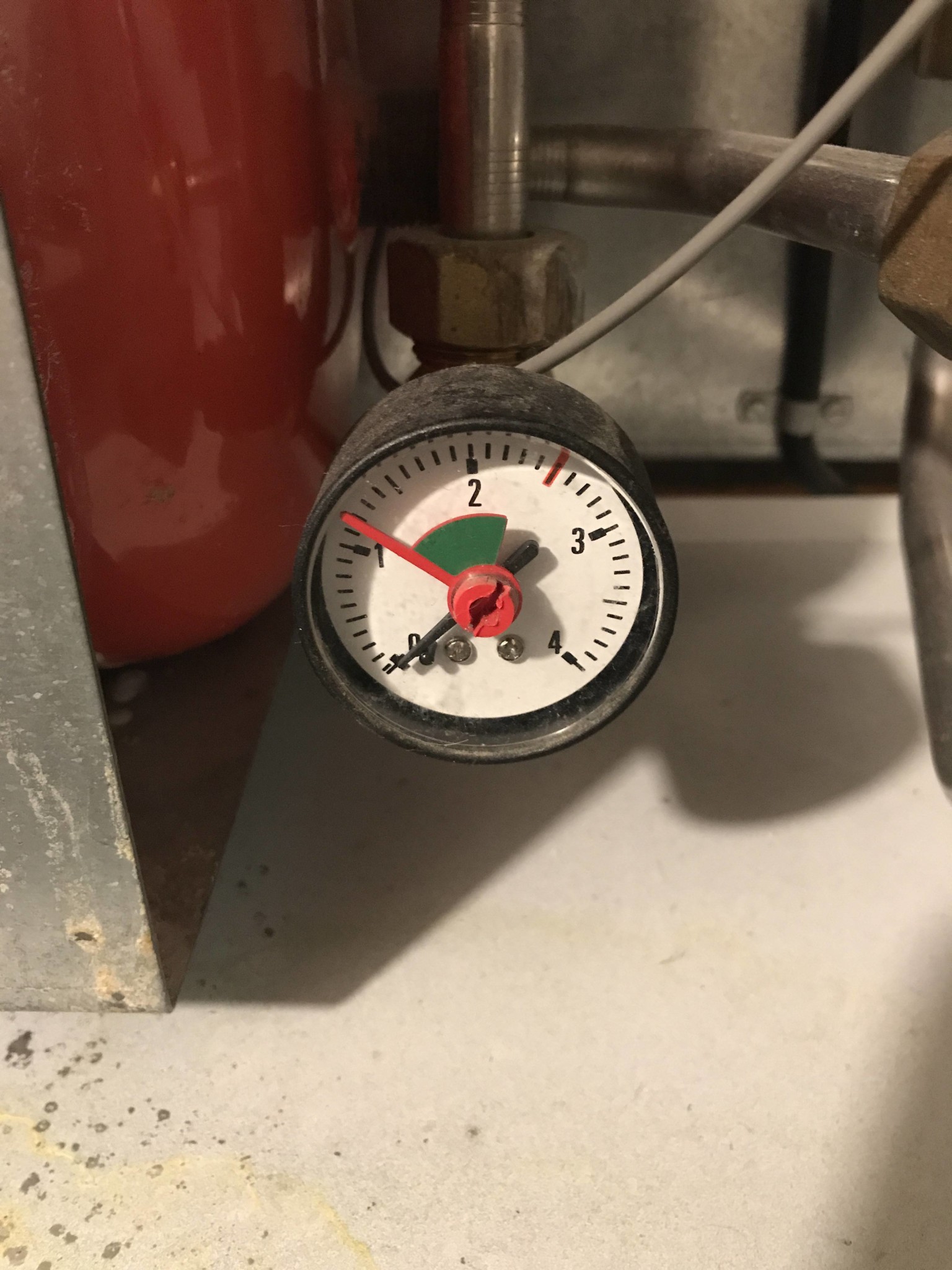

Jag har fjärrvärme och trycket visar 0. Har testat fylla på till 1 bar men efter ca 15 minuter är jag på 0 igen.
Spontant tänker jag läckage. Har testat lufta, det rinner inget från säkerhetsventilerna
Radiatorerna har varit varma och goa sedan vi upptäckte det hela, trots 15-18 minusgrader utomhus. Hållit sig varma i mer än en vecka utan påfyllning i systemet.
Är det något uppenbart jag missar här?

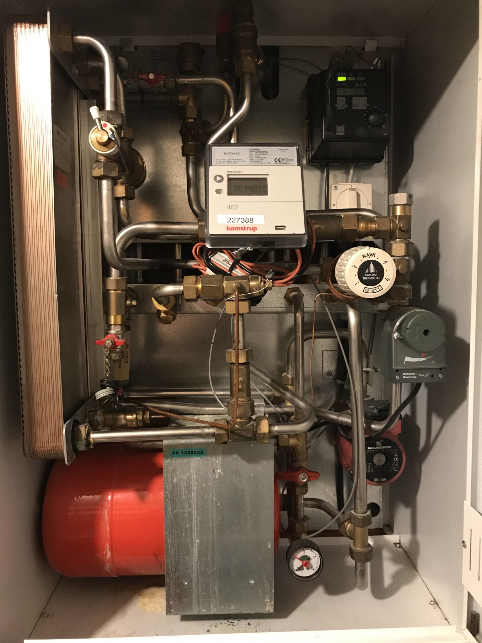

Förlåt, vad dum jag är.
Bifogar bilder på centralen.
/Mathias
/Mathias
När du luftar elementen, kommer det då vatten?
Har du möjlighet att stänga tillopp och retur mellan fjv-centralen och radiatorslingan?
om du har det, stäng av cirkulationspumpen och stäng ventilerna, fyll sedan på systemet till ca 1 bar, vänta och se om trycket sjunker.
Om trycket sjunker ligger felet i fjv-centralen.

Det är nog ingen läcka mot FJV , trycket där är nog mellan min 8 bar och max 12 bar beroende på leverantör , och läcker då en VX så skulle det spruta vatten från säkerhetsventilen , det är någon annan stans det åker ut ,
inget vatten på golvet ?
Men prova som dom andra föreslagit
Stäng av cirkpumpen fyll upp till 1 ,5 bar stäng ventiler mot systemet och vänta så länge du vågar p-g-a kylan ute , står trycket stabilt kvar ingen läcka mot FJV , öpnna lite försiktigt på en ventil , sjunker det då , har du en pyspunka någonstanns i systemet
Och det är inte bra , då får du börja leta vatten i hela huset , det är blött på något ställe
eftersom du har värme vid noll tryck och det håller en vecka så är nog läckan på nedre delen av husets rör
Vattnet går ur till den nivån som är lägst för ev läcka och då blir det inget vatten till högre höjder
och kallt där
och kallt där

Om du läser inlägg nr 4, så skriver TS att det bara kommer luft ur ventilen på exp.kärlet, alltså är det helt.marla32 skrev:
Visst det kan vara nästa ingen luft i det men då borde inte trycket sjunka 0,5bar på tre minuter när TS har isolerat hela radiatorkretsen från fjv-centralen.
Tack för alla svar, Demmpa och Liteavvarje.
Det visade sig vara ett läckage i ett rör som är ingjutet i plattan i garaget. Började misstänka det när vi hittade ett litet varmt område på golvet i garaget som i övrigt är rätt kallt.
Trist men lite glad att det inte var inne i huset.
