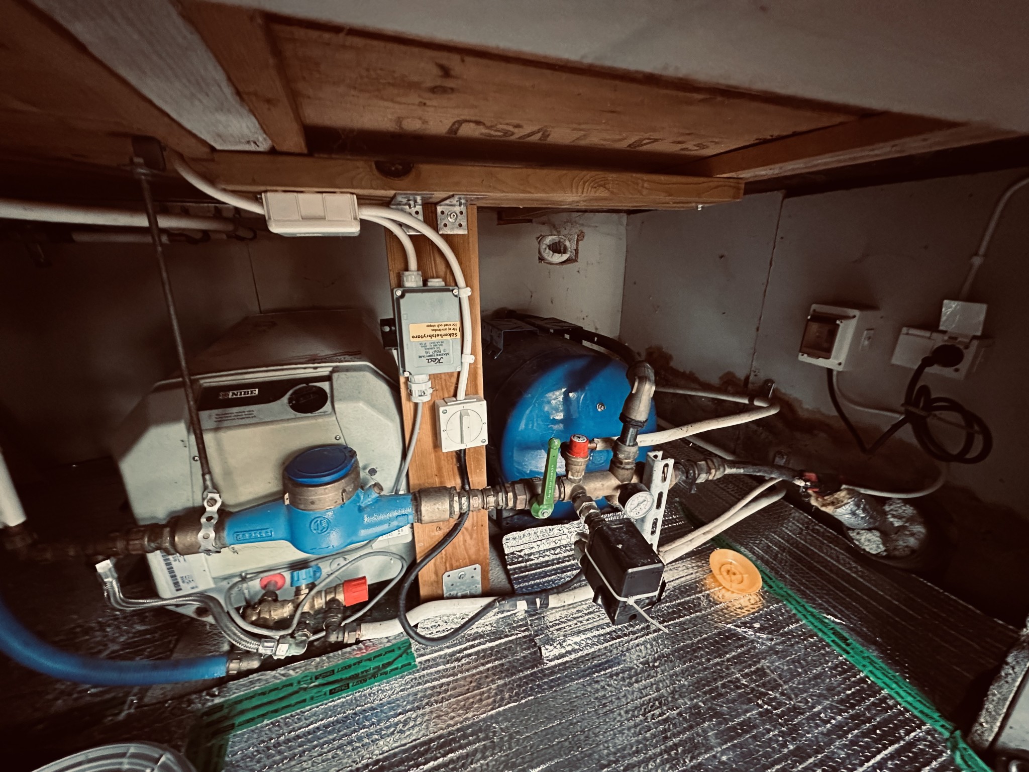

G Goofy63 skrev:

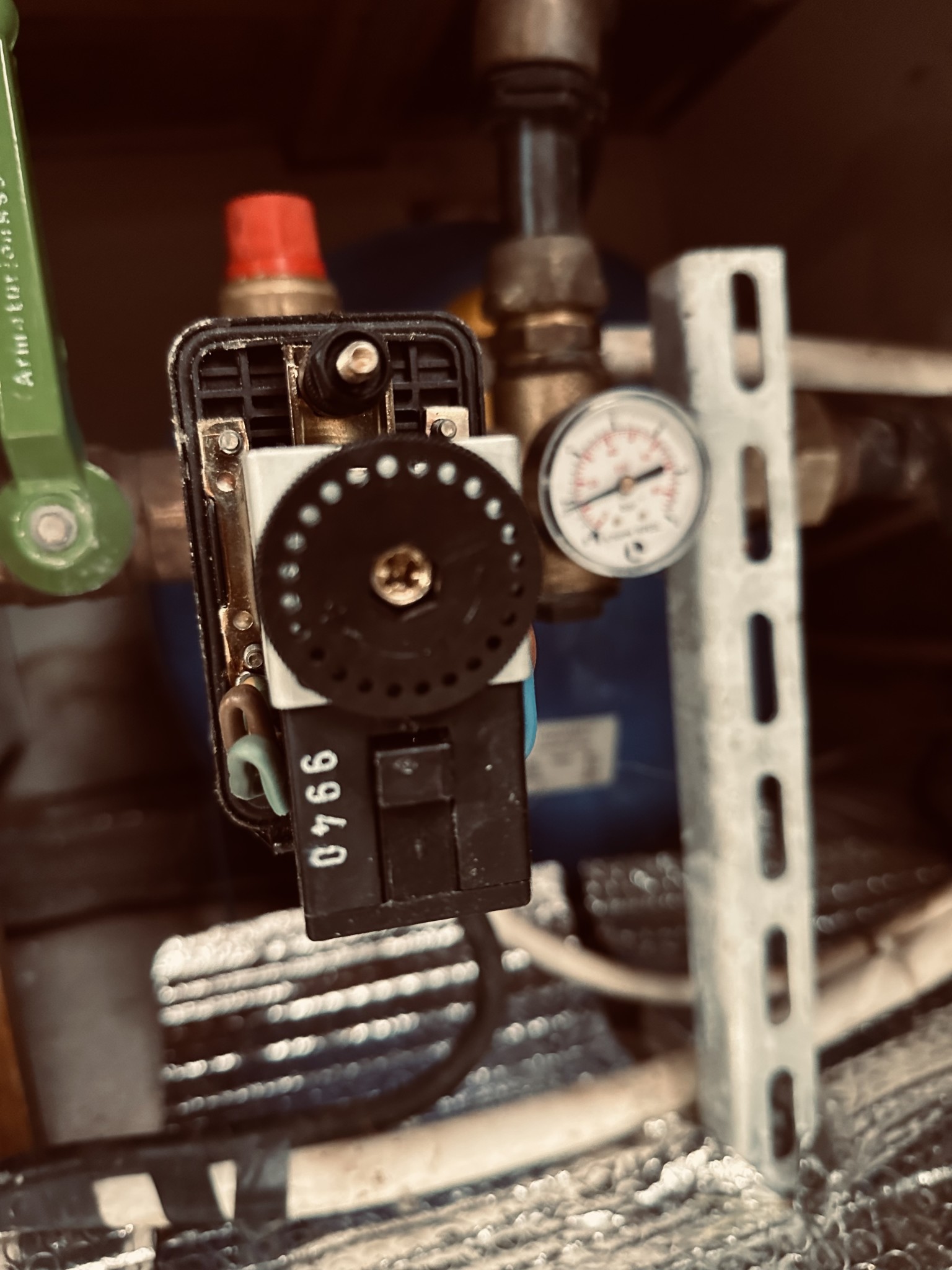

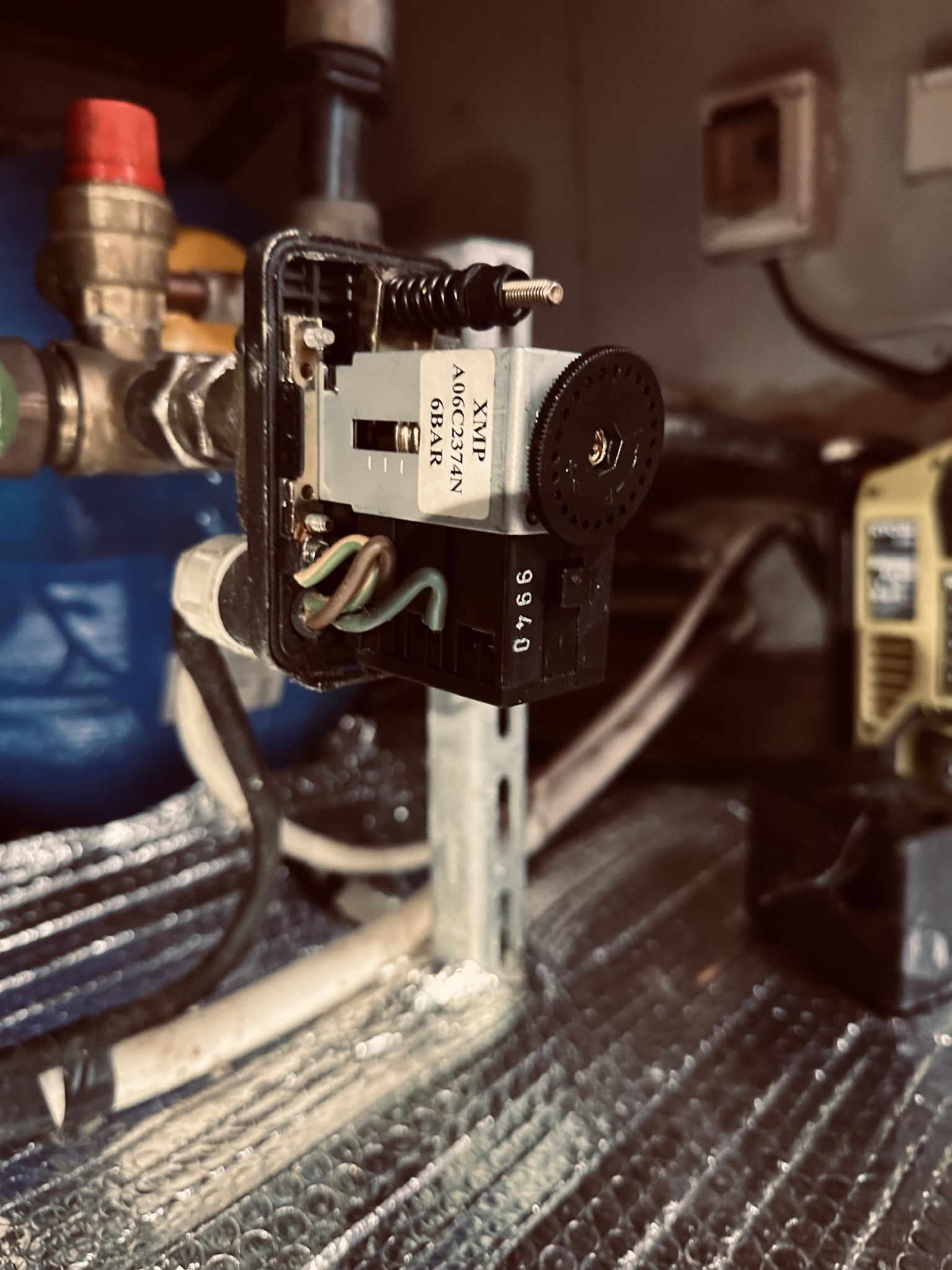

Tack dock har vi inget vatten alls därför tolkar ditt svar som om det är fel på tryckvakten (den klickade häftigt och ljudligt ett par helger innan det hela la av igår efter hustruns duschning.
Du hade förmodligen ingen luft i hydroforen då och tryckvakten slog av och på pumpen som en galning.
Det kan leda till att både tryckvakten och pumpen kan gå söder. För att felsöka detta behöver man mäta elektriskt om tyckvakten släpper fram ström till pumpen som den skall. Gör den det är sannolikt pumpen paj om inte är det tryckvakten.
Goofy63
@Ulltand Om jag förstått dig rätt är gången att först beställa en elektriker för beskriven felsökning (uteslutningsmetoden) och sedan lämplig rörmokare för ändamålet dvs åtgärda problemet, eller?
Cheesen Cheesen skrev:
Det är inte nödvändigt att du har en avtappning på systemet.
Bilder på tryckvakt och ditt system underlättar.
Har du kollat husets säkringar?

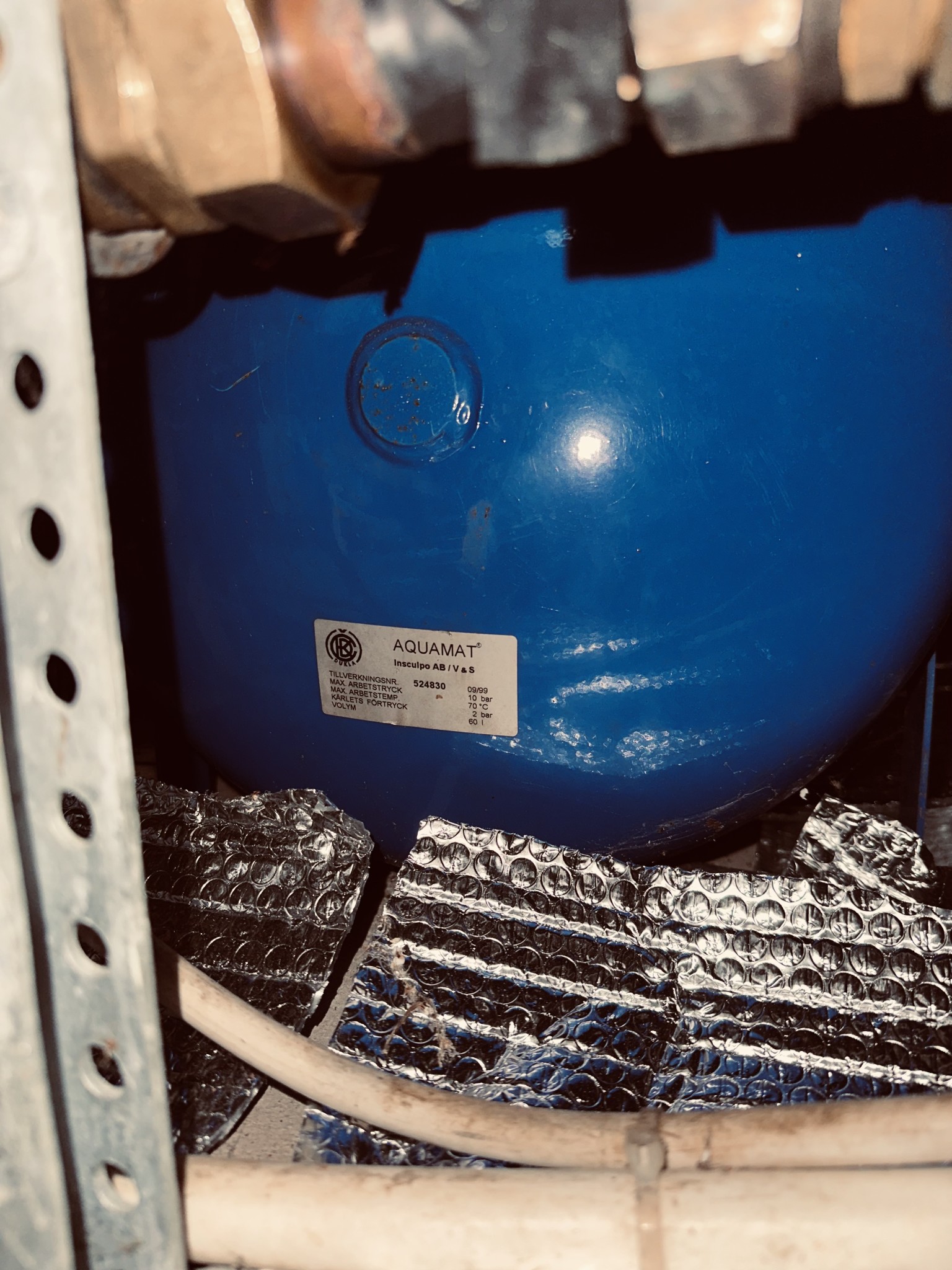

@Cheesen här kommer bilder Kryputrymme med värmesystem, rörledningar, isolering, och elektrisk utrustning. Oorganiserat, tekniskt utrymme under en byggnad.
G Goofy63 skrev:
@Cheesen här kommer bilder[bild]
  • Person håller en elektrisk apparat med etiketter, omkopplare märkt "OFF" och "AUTO", bakgrund av bubbelpapper.
  • Blå expansionskärl för vatten med rör och ventiler, belyst och placerad i ett skåp.
  • Svart mobiltelefon ligger på bubbelplast, oskarp bild, mörk omgivning, reflexioner, delvis i skugga.
  • En blå behållare med märkningen "AQUAMAT", dold bakom rör och isolermaterial i ett rörigt utrymme.

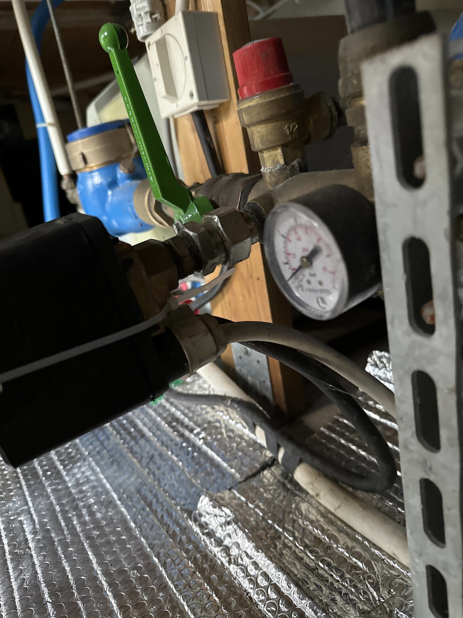

Ser nu vad du har. Har du även vatten från annat ställe då en vattenmätare syns med är stängd

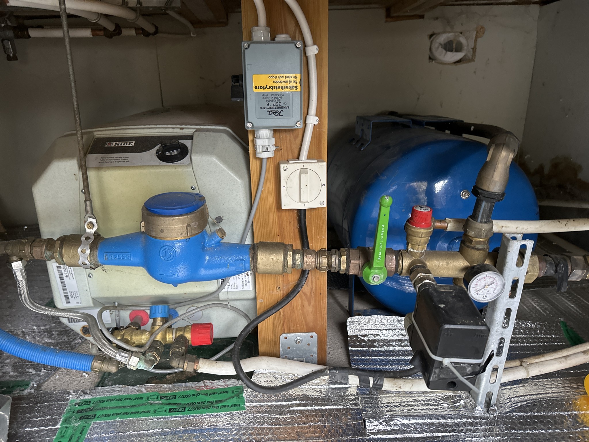

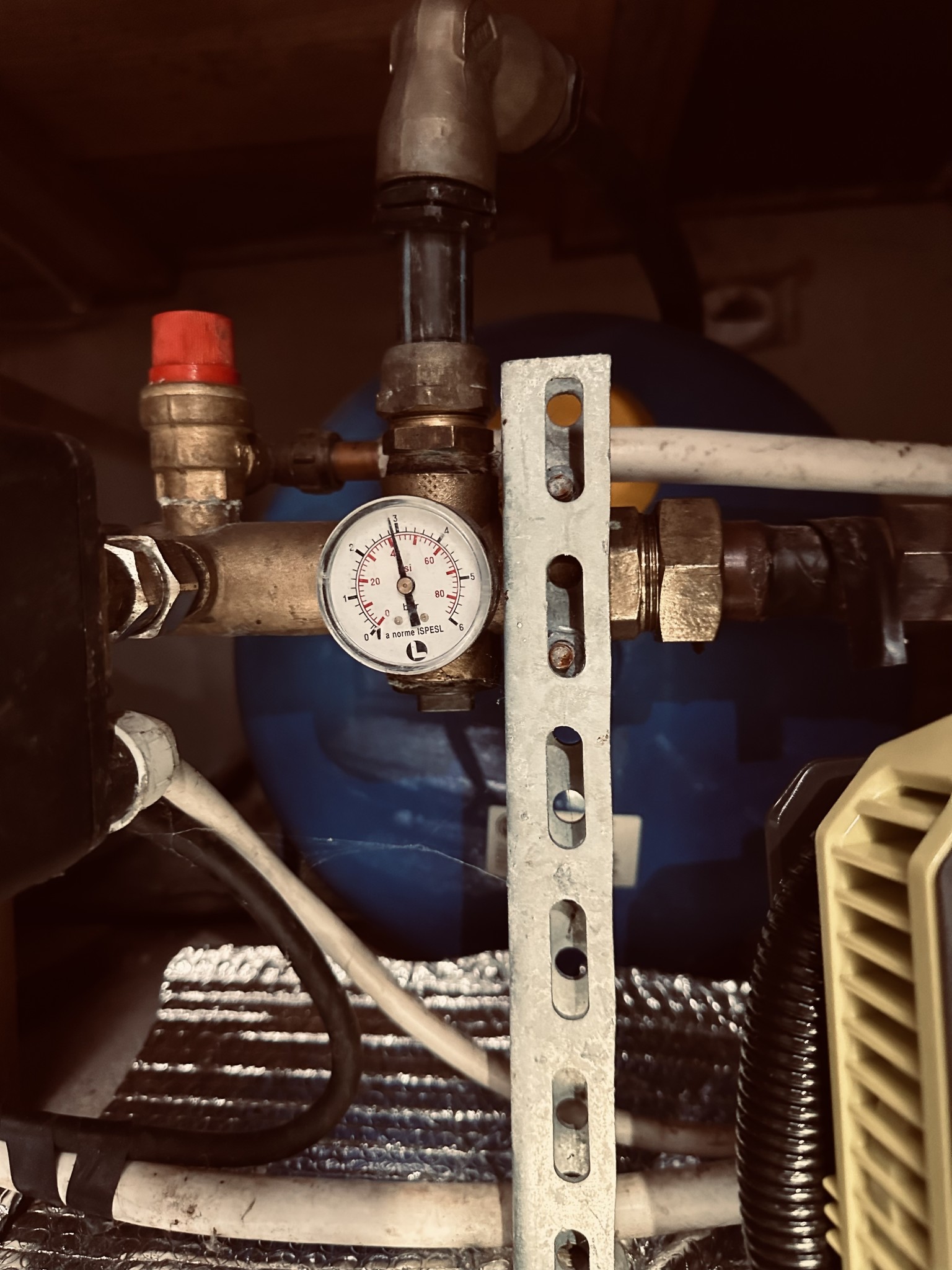

J jonaserik skrev:
Foto på tryckströmbrytaren är bra för att se vad du har och lika på manometern. här lite olika modeller som finns
[länk]
  • En svart elektronisk enhet på bubbelplast. Märket är synligt. Bilden är suddig och mörk.
  • Tryckbrytare på rörsystem i tekniskt utrymme med skruvanslutningar och kablar synliga.
  • Industriell utrustning med mätare, rör, och ventiler i ett rörigt, tekniskt utrymme.
  • VVS-installation med mätare, rör, ventiler och kablar i ett tekniskt utrymme. Något maskineri skymtar bakom.

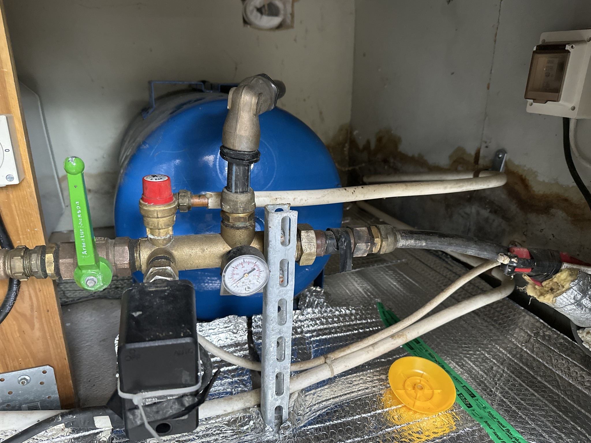

Ta ett foto på röranslutningar mellan den svarta lådan och rören
Mera bild

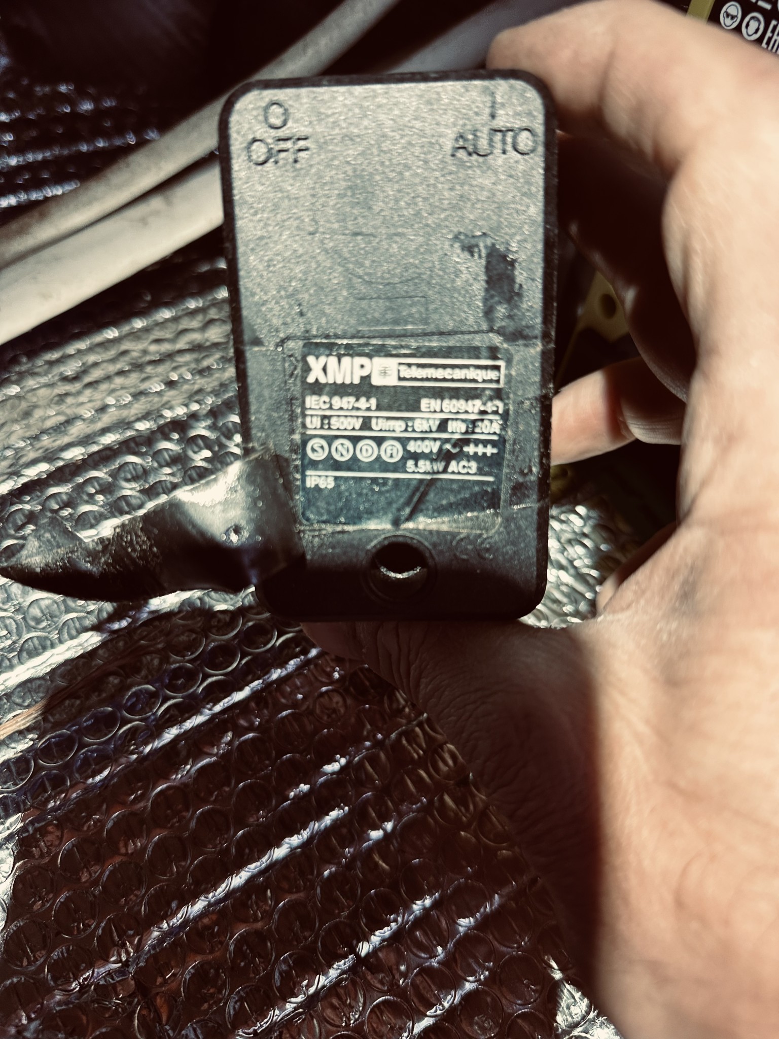

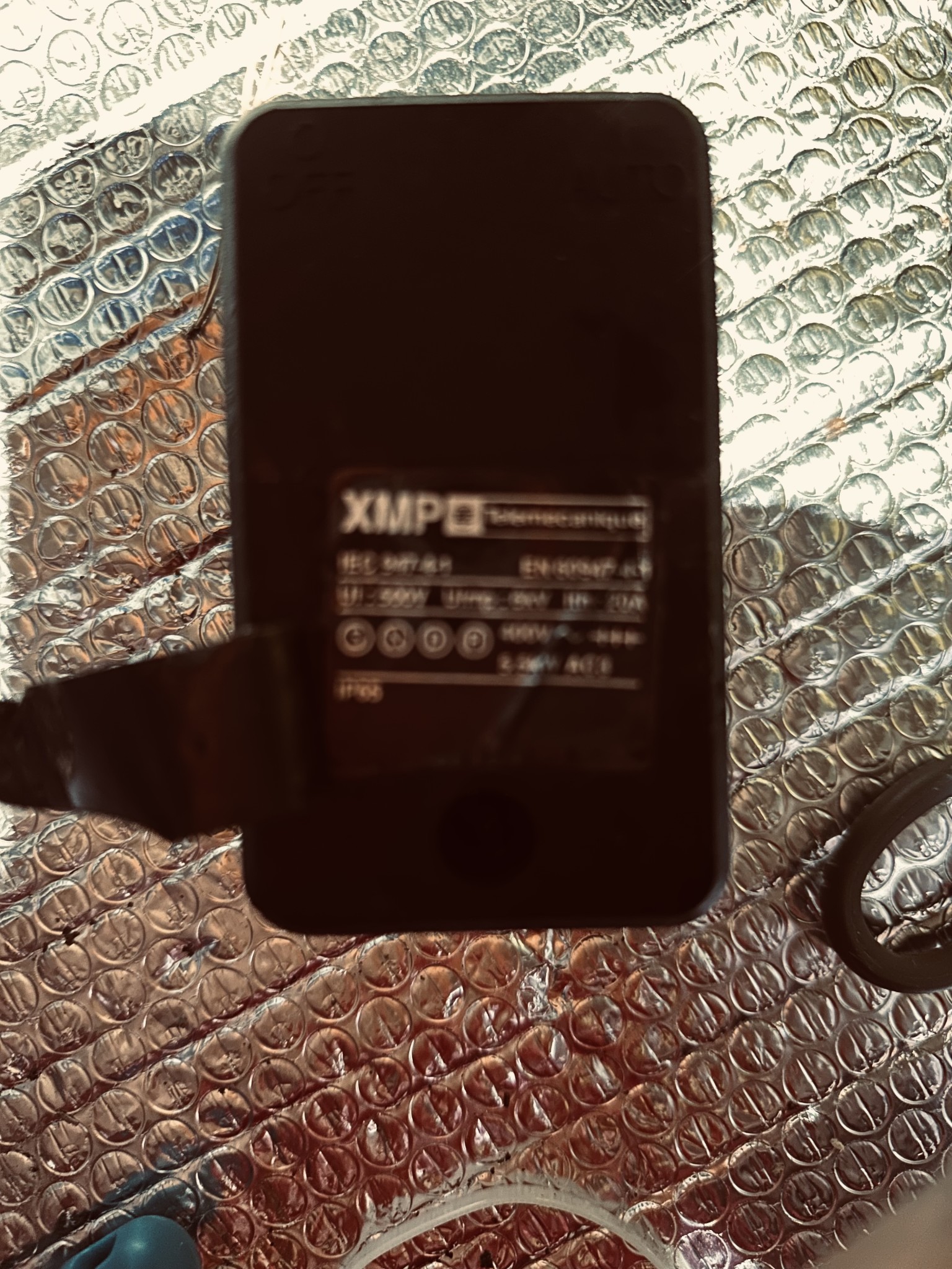

  • En hand håller en dammig elektrisk komponent med en skruvmejsel, märkt "XMPE" och inställningar för "OFF" och "AUTO".

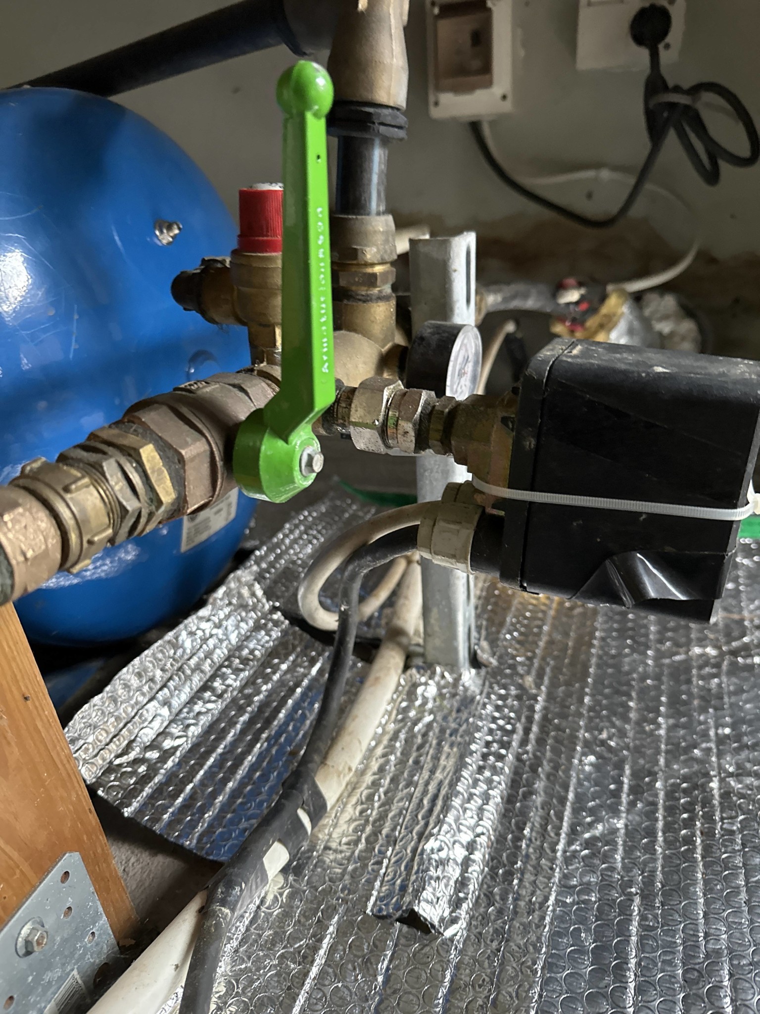

Här kommer bilden
  • Välbehövandesystem med expansionskärl, rör, mätare och ventil i trångt, oordnat utrymme.
  • Vattenmätare och expansionskärl i en teknisk installation med rör och ventiler.
G Goofy63 skrev:
Mera bild[/QUOTE
På baksidan om den du håller i så är det lite rördelar
G Goofy63 skrev:
Mera bild
PÅ baksidan av den du håller så är det rördelar kopplat till rören bakom , behöver se vad du har där.
HasseTeknik och 1 till
  • Rörledningar, ventil, mätare och elanslutningar inom VVS-område, troligen ett pannrum eller liknande installation.
  • Rörledningssystem med mätare, ventiler och isolering i tekniskt utrymme.
har lagt ut detta nu fr vä o hö
