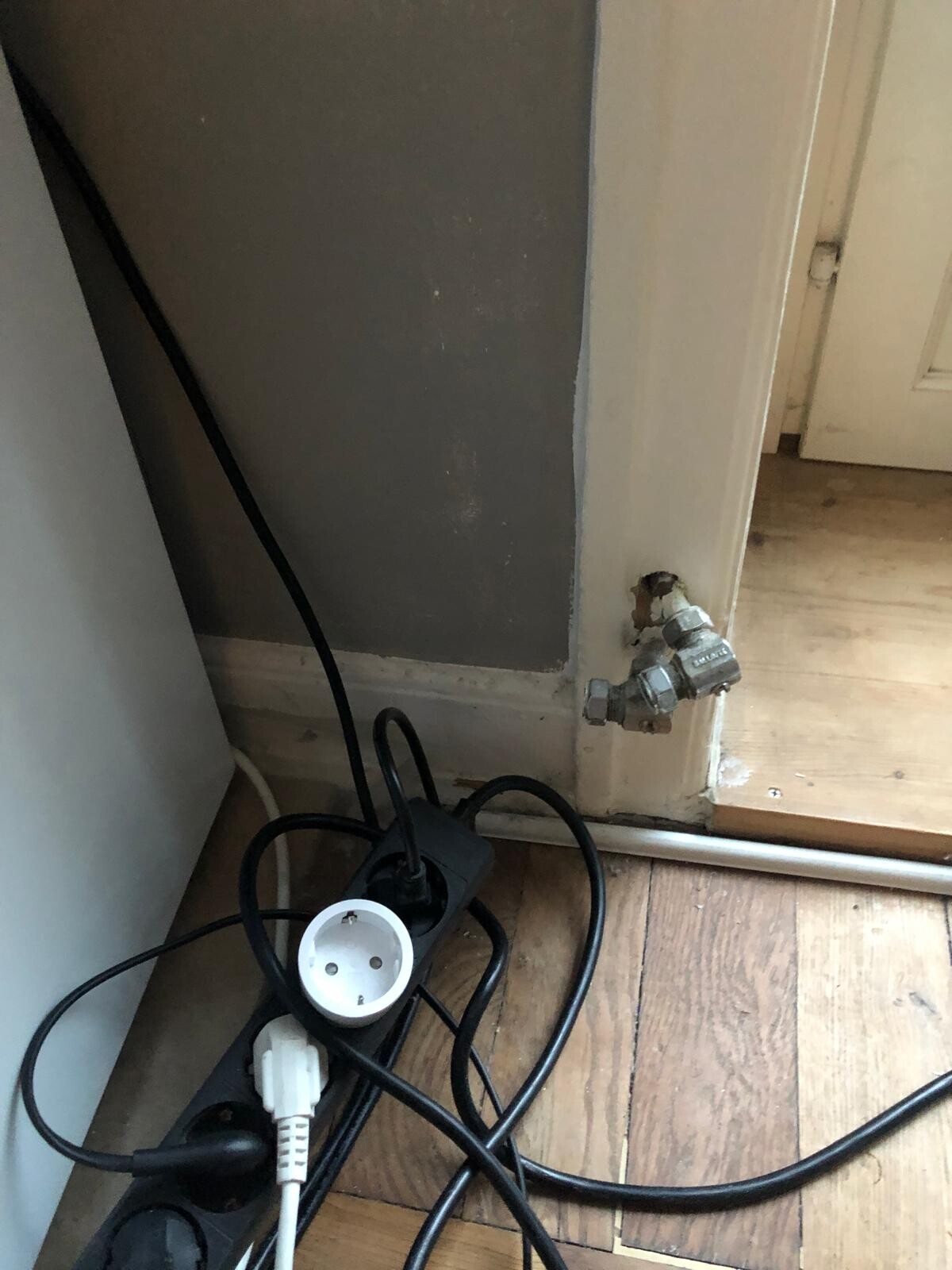

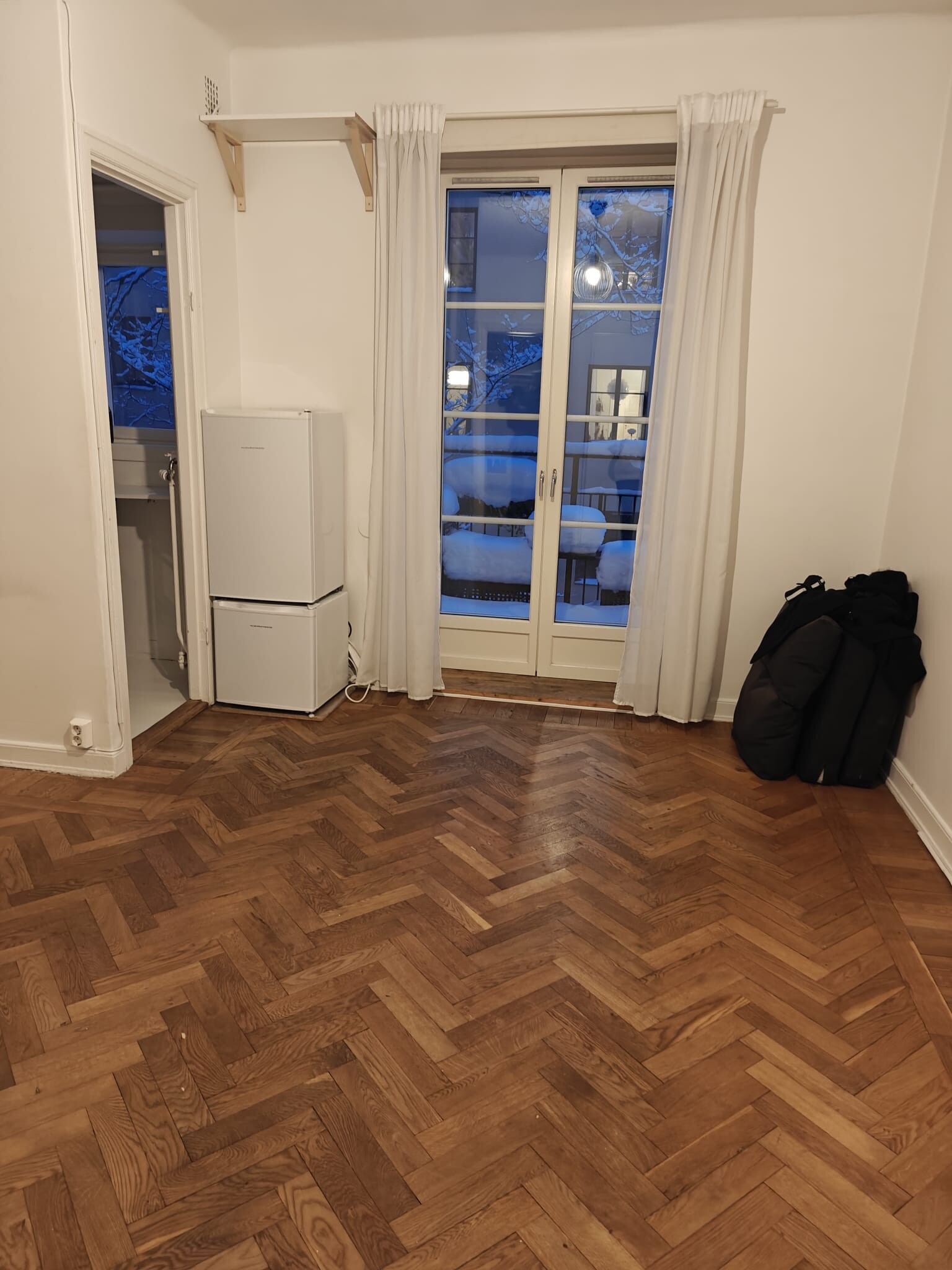

Det har nu uppstått en situation hos oss som liknar tidigare händelser, och jag skulle därför vilja få era kloka tankar kring en händelse i min bostadsrätt.
När vi köpte lägenheten visade det sig att det saknas ett element som borde ha funnits där (det satt tidigare bakom kylen, se bifogad bild på märken och stadgar). Nu under mitten av vintern har lägenheten varit väldigt kall, vilket har gjort situationen ohållbar.
Jag tittar nu på relevanta delar i föreningens stadgar gällande underhållsansvar och värmesystem. Som jag förstår det ansvarar föreningen för de stamledningar och radiatorer som ingår i det centrala värmesystemet. Vad anser ni om detta? Är det rimligt att kräva att föreningen återställer elementet när lägenheten inte håller värmen?
Jag har tagit del av tidigare diskussioner i ämnet och noterat att det råder delade meningar kring betalningsansvaret. Eftersom föreningen inte har kunnat uppvisa något styrelsebeslut som ger tillåtelse att ta bort elementet, utgår jag ifrån att bevisbördan vilar på dem. Det saknas dokumentation som styrker att borttagningen skett på ett korrekt eller godkänt sätt.
Tacksam för alla råd och erfarenheter!
Ja, det är föreningen som har underhållsansvar för värmesystemet. Så styrelsen får i grund och botten lösa det med eventuell återinstallation och finansiering av en radiator som man har tagit bort. Du kan bara bli ansvarig om det är du som har tagit bort den. Om en tidigare bostadsrättshavare har tagit bort radiatorn utan styrelsens uppdrag eller tillstånd så är det en fråga mellan den individen och föreningen.
Men underhållsansvaret som föreningen (styrelsen) har innebär också att det är styrelsens bedömning om det finns problem med värmen i lägenheten utan radiatorn som gäller. D v s att du menar det spelar inte så stor roll, utan det är styrelsens mening som gäller här.
Ett typiskt bra agerande av en styrelse är att utreda om det finns problem med uppvärmningseffekten i lägenheten eller att mäta temperaturen i lägenheten på korrekt sätt några veckor. Om problem kan dokumenteras får man ta in en rörmokare som återinstallerar radiatorn.
Ett pragmatiskt sätt för dig själv att agera är att du söker tillstånd från styrelsen att återinstallera en radiator där den saknas och står för de där tusenlapparna. Då blir det lätt för styrelsen att ge det tillståndet och du får din varma radiator mot några tusenlappar.
