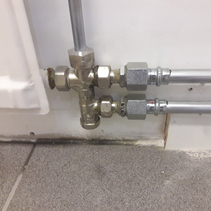

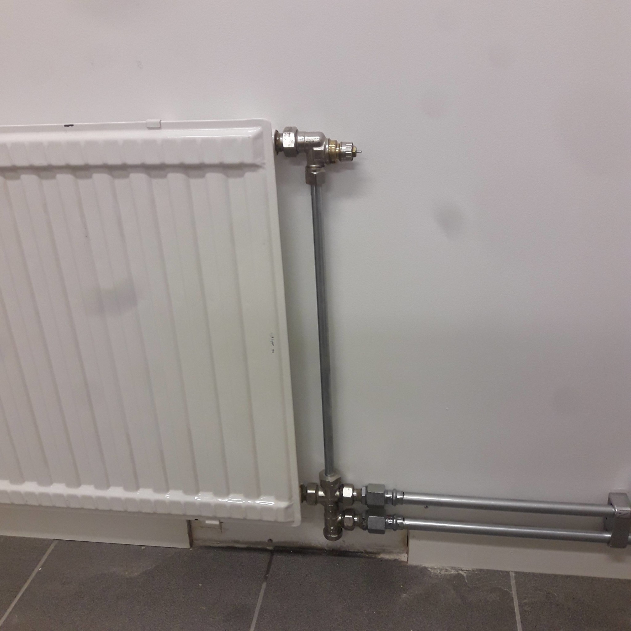

Gjort en nyinstallation av tre element i en källare. Använt gamla element som ser fräscha ut. Två fungerar bra.

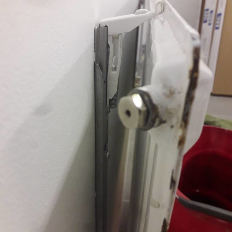

Det tredje som är på bilderna, problemet är att när jag skruvar ut luftskruven så händer ingenting. Ingen luft kommer ut. Alltså kommer det inte in ngt vatten. Har provat att lossa lite på inkommande mutter och där finns det ett tryck i alla fall.

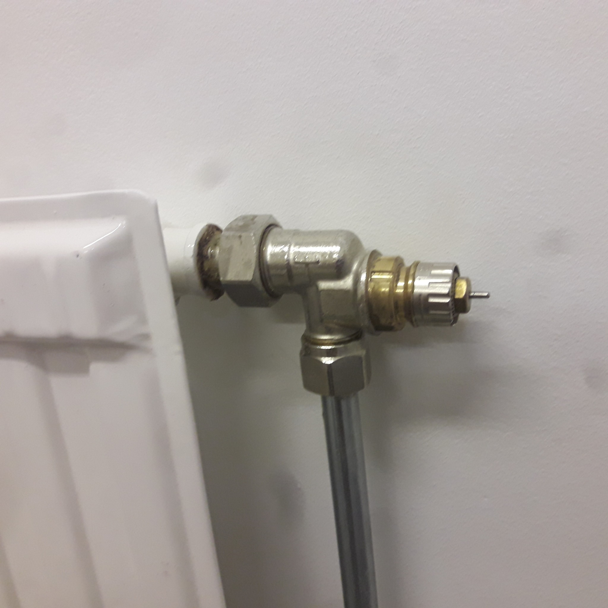

Så var kan problemet vara? LÄngst ner i kopplet finns ju en huv, och innanför en sån där vit stor plastskruv? Kan den vara in/utskruvad så att det är stängt?
Termostat saknas som synes, men då är väl piggen längst ut och alltså fullt öppen?
Tacksam för lösningen som troligen är väldigt enkel ;-)

Ja om plast skruven är inne så är kopplat avstängd. Du behöver en insexnyckel för att öppna den.
