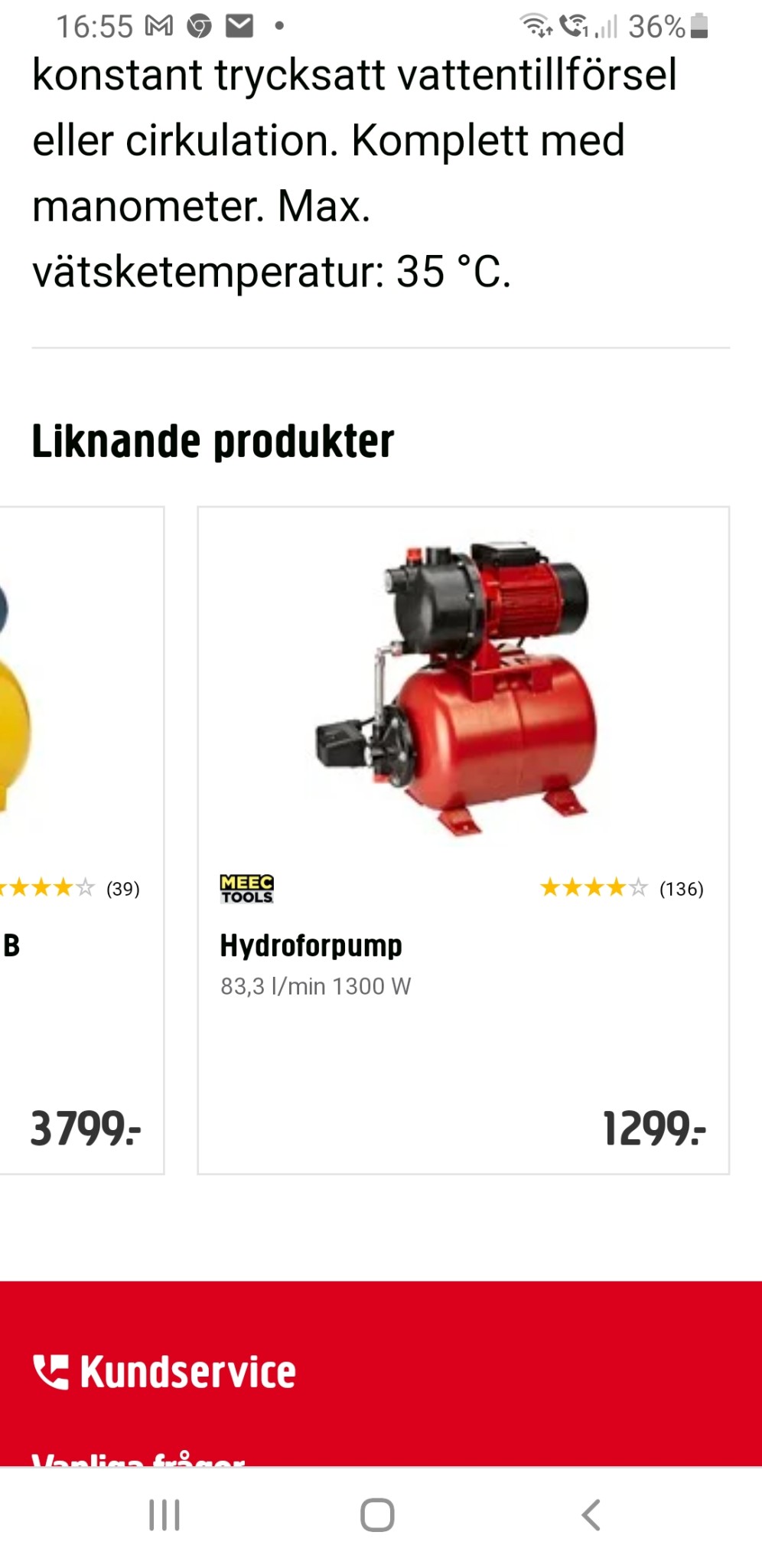

Kopplade ihop för att få en snabbkoppling från kompressorn.
Har dragit slang från sjön för att vattna gräset men när jag kopplat på sakerna så får kompressorn inget vatten. Tips på vad jag gör för fel...
Utan koppling så funkar det men åste fylla hela slangen.varje gång man stänger av
Vad är det du har? En pumpautomat?
En kompressor funkar inte till vätskor.

Har bottenventil, h
  • Hydroforpump från Meec Tools med kapacitet 83,3 l/min, 1300 W, röd och svart.
Den stänger ju av sig och håller trycket om du stoppar vattenflödet. Släpper du ur vattnet ur pumpen när du kopplar bort slangen?

Är stopp nånstans i kopplingarna, får ej att blåsa i luft
Väldigt oklart vad du menar och hur din anläggning är uppbyggd.
Gör en enkel skiss på hur allt sitter ihop så kan du säkert få lite hjälp
