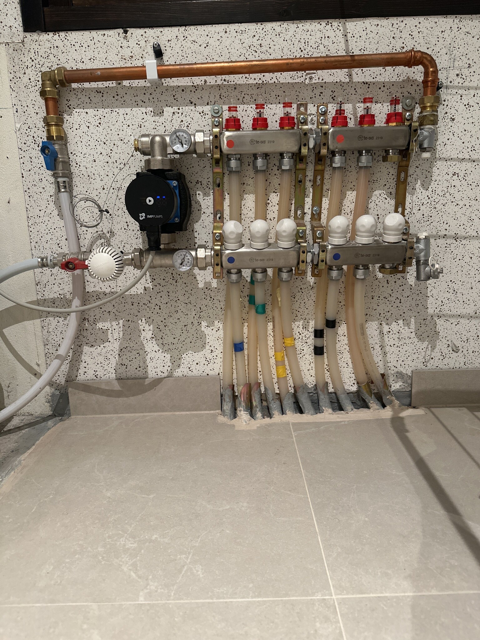

Jag har problem med att det inte kommer ut något varmvatten till golvvärmeslingorna i mitt system. Pumpen är en IMI Pumps NMT Mini, och den startar som den ska men rören förblir kalla.
Jag misstänker att tur och retur kan vara felkopplade.
Just nu är systemet kopplat så här:
  • Retur från fjärrvärmen är ansluten till nedre ingången på pumpen (där pilen på pumpen börjar).
  • Tur är ansluten till övre utgången (där pilen pekar uppåt).
Pilen på pumpen pekar uppåt, men hela pumpinstallationen sitter egentligen upp-och-ner i förhållande till väggen. Jag börjar därför undra om fjärrvärmens tur egentligen ska sitta på den nedre anslutningen (in till pumpen), så att det varma vattnet trycks ut via övre anslutningen mot slingorna.
Kan någon som har erfarenhet av den här pumpen eller liknande golvvärmesystem bekräfta om jag har kopplat rätt eller om tur/retur behöver bytas plats?
Alla tips och erfarenheter uppskattas!
  • Golvvärmesystem med IMI Pumps NMT Mini monterad upp-och-ner, med flera anslutna rör och kopplingar på en vägg.
  1. Börja med att kontrollera så hela systemet är luftat
  2. Finns inga backventiler eller andra stängda ventiler i systemet bör det komma fram varmvatten oavsett vilken riktning pumpen pumpar ut vattnet.
